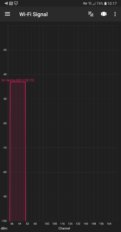

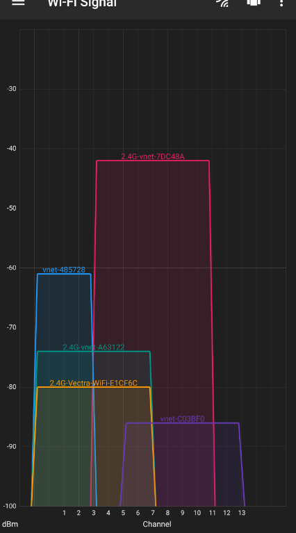

Sprawdź sobie, jak wygląda u Ciebie sieć wi-fi. Ja używam Net Analyzer na smartfonie z Androidem. Na wykresach widać moją sieć i sąsiadów w paśmie 2,4GHz i 5GHz.
2055959234_Capture_2020-05-26-15-13-13.thumb.png.fe83114fef9b0c96e213542437033ecd.png   1840906056_Capture_2020-05-23-10-17-39.thumb.png.53119fe88e3af18b06cdeef8f3968133.png

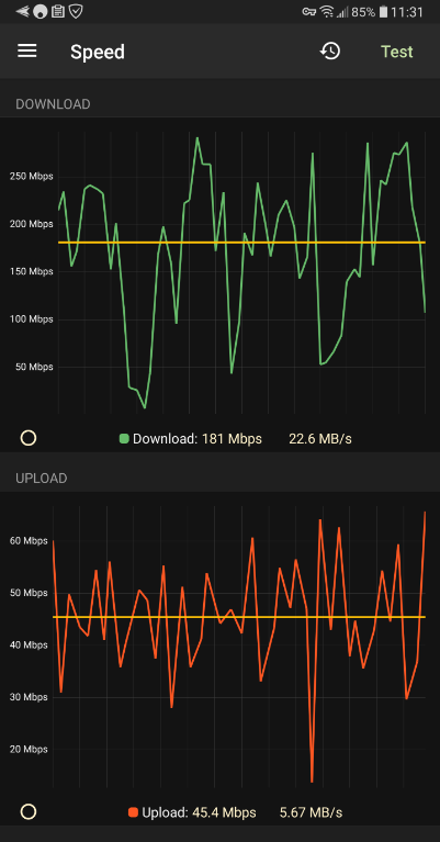

A teraz wykres rzeczywistej prędkości internetu w czasie. Zwróć uwagę na minimalną prędkość, ta decyduje o jakości połączenia.
1011356795_Capture_2020-05-15-11-31-57.thumb.png.14f8f675dcdca006ac2c4a642675a185.png

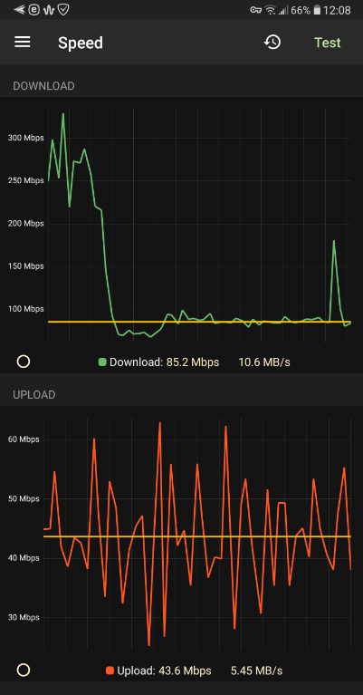

Załączam wykres aktualnej prędkości połączenia w paśmie 5 GHz, porównaj z poprzednim z 18 lutego.
