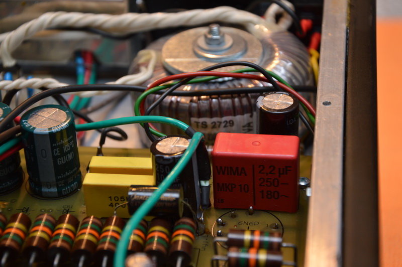

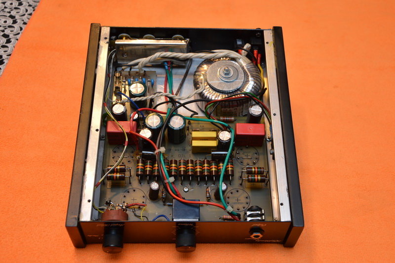

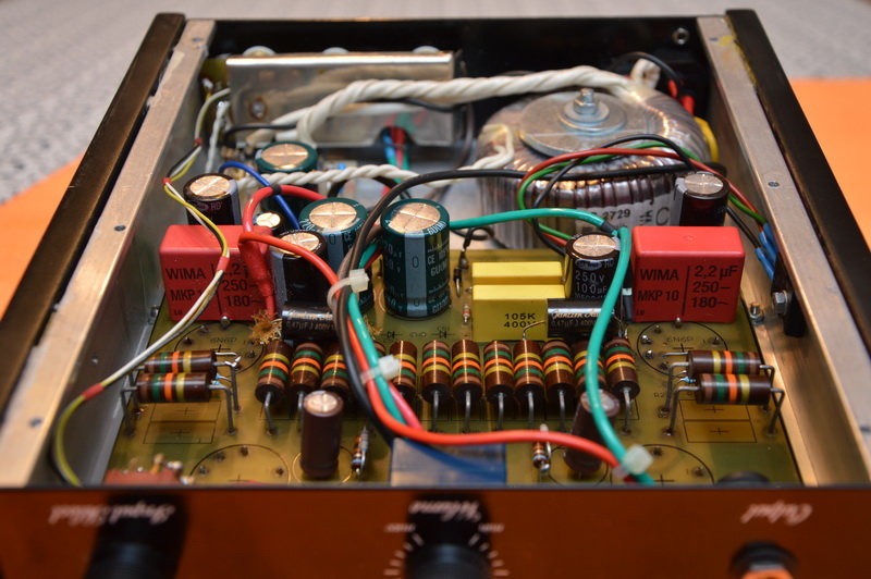

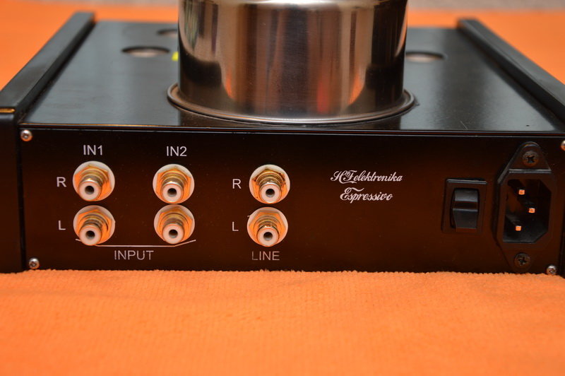

Powiedzcie mi Koledzy czy to "cudo" ze zdjęć to faktycznie Feliks Audio słuchawkowy? Może to jakaś wczesna wersja?
Nabyłem to na znanej aukcji ale mam mieszane odczucia. Pracuje na lampach 6N6P i sterujących 6S45p-E.
Lampy tanie, już przymierzam się do kupna zapasowych z Ukrainy lub Rosji bo zamienników raczej bez zmiany układu pracy ryzyko wstawiać.
Rezystory wyglądają na Allen-Bradley, z boku do radiatora przykręcony IRFP460. Schematu brak.
Nawet ciekawie gra to "cudo" (lepiej niż SOHA III po ulepszenich), bardzo lampowo i neutralniej. Obawiam się jednak czy pieniądze nie poszły w błoto.

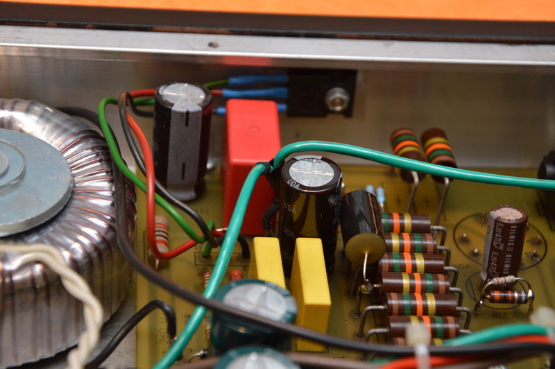

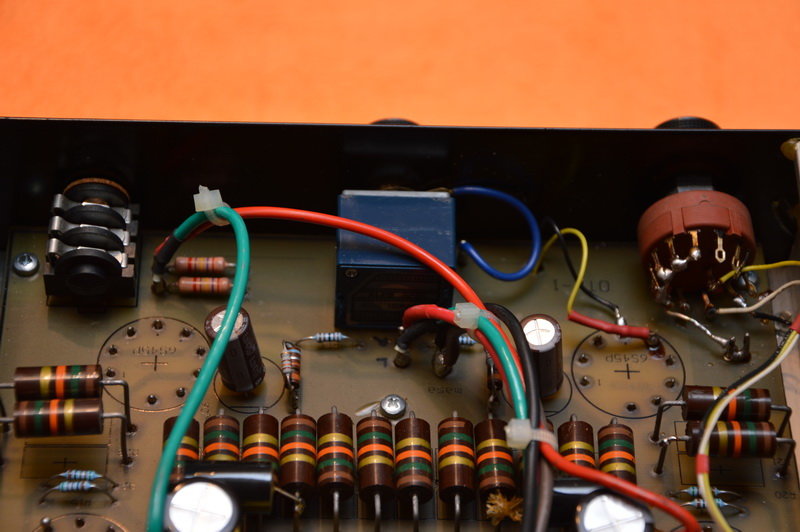

Hmm, polemizowałbym. PCB ma może nieatrakcyjny kolor, ale tego trudno się czepiać. Może co najwyżej przewody bym nieco inaczej poprowadził, ale ogólnie jest OK.
Może niezbyt dokładne zdjęcia. Ale rezystory dolutowane do już istniejących? Może poprzedni właściciel coś ulepszał. Kubek na trafo chyba dla zmyłki bo nie ma otworów które sugerowałyby, że był w kubku. Coś bym polepszył np. ze sprzęgającymi (mam trochę niezłych Jupiter) ale nie wiem które to - czy Wima 2,2uF czy dolutowane do rezystorów Jantzeny 0,47uF.
W każdym razie nic nie brumi, nie ma przydźwięku.
Na zamieszczonych zdjęciach widzę jeden taki.
Też bym tak podejrzewał.
Najlepiej rozrysować schemat.
To jest słuchawkowiec, więc na wyjściu pewnie będą duże elektrolity, 220uF lub większe.
