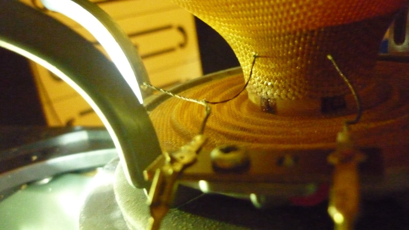

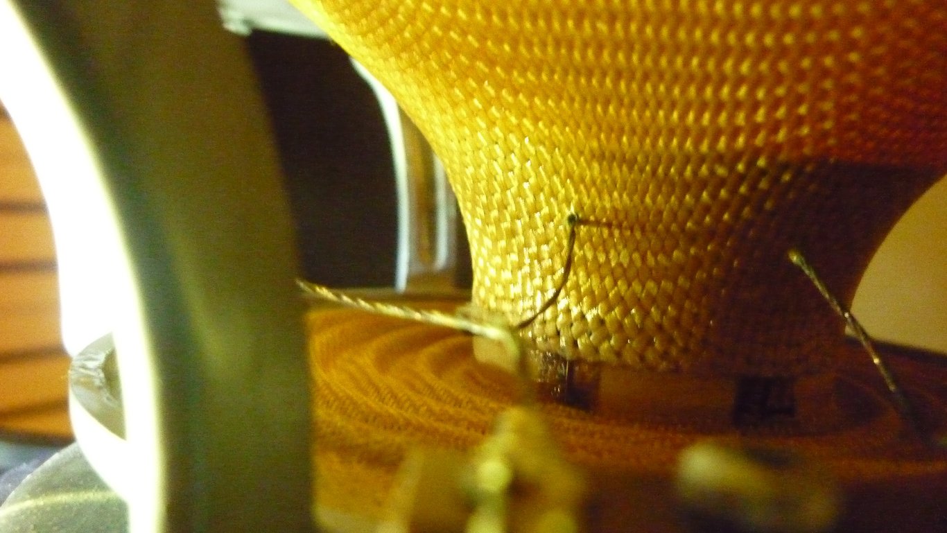

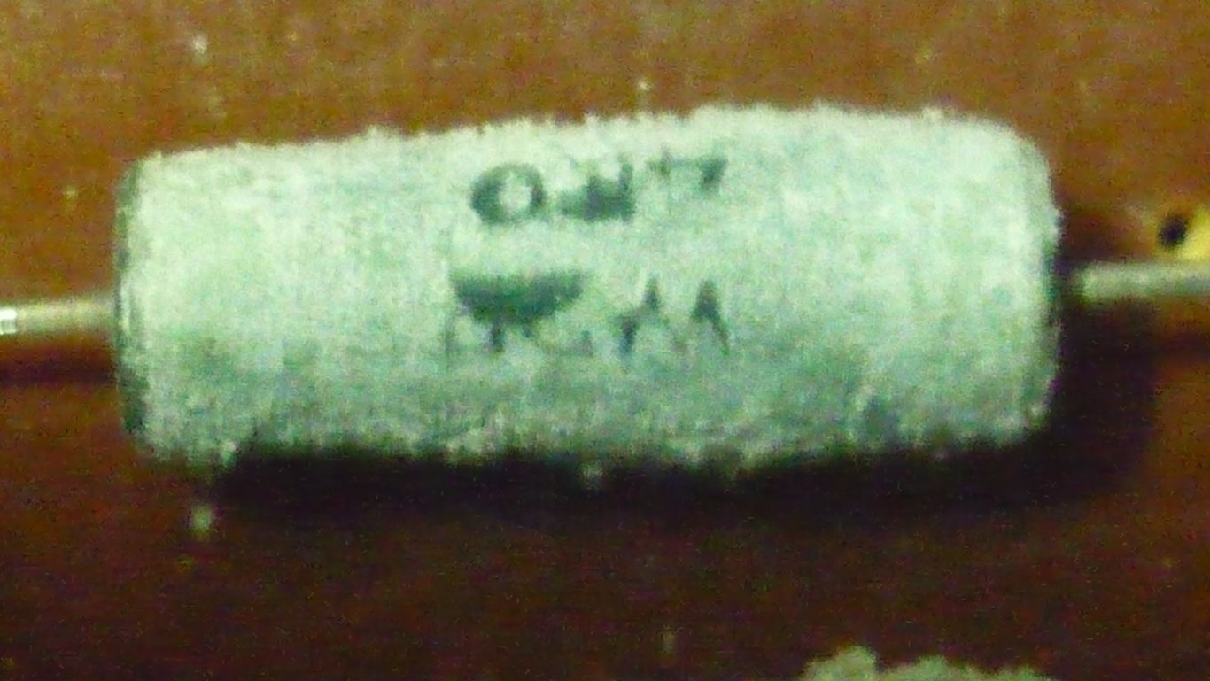

Witam jak w tytule, jest jakiś biały nalot kwas czy coś w tym rodzaju na elementach zaznaczonych na 1 i 2 zdjęciu. Nie wiem do końca czy to są kondensatory, czy coś innego po prostu się nie znam. Jeżeli ktoś wie, co to może być za nalot i jak fachowo nazywają się te elementy, proszę o informację. Druga sprawa dotyczy jednego z głośników, przedstawiałem problem na 3,4 zdjęciu. Jak widać, miedziany drut, po którym płynie prąd do cewki się rozdzielił i sygnał płynie teraz na dwóch cienkich drucikach. Czy może to jakoś negatywnie wpływać na głośnik? Czy nie grozi to w razie całkowitego zerwania uszkodzeniem głośnika lub wzmacniacza? Z góry dziękuje za pomoc.
To z nalotem to są oporniki. Mimo nalotu niewykluczone jest że działają poprawnie.
A drucik przy głośniku się zaraz całkiem urwie.
