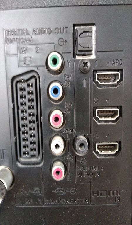

Dzisiaj zakupiłem kino domowe Sony HBD-TZ140 Chciałem poprawić dźwięk z mojego TV Sony KDL-37EX521
Niestety po podpięciu kablem hdmi dźwięku z TV na kinie domowym nie ma. Tak samo jeśli podepnę kablami Cinch
Dla testu podpiąłem blu-ray do kina i dźwięk jest.
Załączam zdjęcie wyjść z TV i kina. Bardzo proszę o pomoc, czy trzeba w ustawieniach coś włączyć?
"Kino" posiada tylko HDMI OUT, więc trudno się spodziewać, żeby tym gniazdem coś przyjął.
To są wszystkie gniazda w nim? Jeżeli tak i nie ma wejścia optycznego, to chyba pozostaje Ci tylko wyjście optycznym z TV, zastosowanie jakiegoś konwertera z toslink na RCA i tym wejść do "kina" w audio in
Podpiąłem kablem jack 3,5 mm - 2x RCA pod wyjście słuchawek w TV i pod RCA w kinie. Dźwięk z TV jest na kinie. Niestety nie we wszystkich głośnikach.
Czy po zastosowaniu konwertera bedzie dzwiek z kazdego glosnika? Mozesz podpowiedziec o jaki konwerter chodzi?
Gdybyś nawet kupił DAC 5.1 który daje 5.1 np. taki jak tu:
to nie masz jak podłączyć go do kina.
Potrzebne jest kino z wejściem optycznym, ale i tak nie liczył bym za bardzo na 5.1 z TV.
Ewentualnie na płatnych platformach ...
A potrzebujesz np. coś takiego:
żeby było wejście OPT IN.
