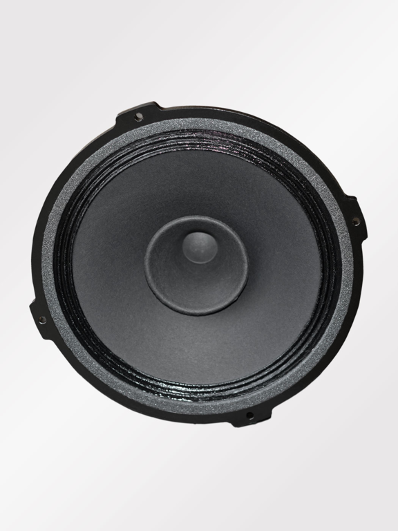

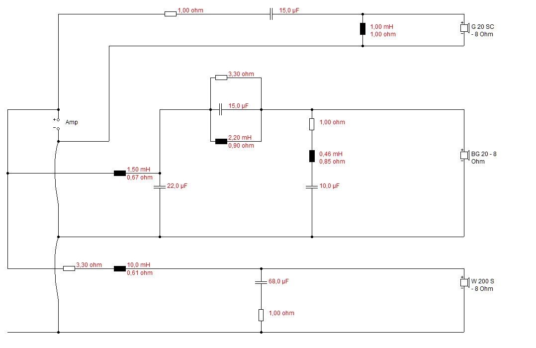

Jako że posiadam w szufladzie głosniki visatona w200s postanowiłem je wykorzystac do takiej konstrukcji ,do tego dokupiłem szerokopasmowy BG 20 Visatona oraz kopółke G20SC także Visaton. Kolumna będzie konstrukcją 2,5 drożna....basowy w200s bedzie tylko wspomagał najniższe czestotliwości a jako że pasmo tego BG 20 powyżej 3kHz jest bardzo sfalowane tam wejdzie kopółka. W symulacji wychodzi mi około 90-91db skuteczności...nie jest to jakas rewelacja ale lepsze to niz 86db:) ,No i dosyć tanio. Zamieszczam wynik symulacji w Boxsim.....szczerze to długo mi zajeło doprowadzenie tego do tego stanu charakterystyki bo BG20 to upierdliwy przetwornik. Zaczynam składać obudowe...zobacze jak to wyjdzie w praktyce..
Ciekawe, co wyjdzie, bo sam mam oversize 8" z XT więc jestem zaskoczony, że nie próbujesz z W 200 S
dwóch dróg mając do dyspozycji już od 2 kHz choćby SBA :
Powodzenia. R.
No u mnie celem są kolumny do lampy o jak największej skuteczności...stąd tu priorytetem jest szerokopasmowy BG 20 który ma rzadzić na srednicy w całkowicie zamknietej obudowie reszta głośników ma go tylko wspomagać.....w200s to byłaby katastrofa...całkiem zamulone brzmienie w dodatku skuteczność na poziomie 87 db około....

Zamulenie z głośnika ( W 200 S ), który ma przenosić tylko 2 kHz ? - tu nie nadążam, niestety.
No tak to jest woofer a nie midwoofer ? w dodatku z najtanszej serii..ma ciezką membrane i zawieszenie...troche słabo nadaje sie do szybszych impulsów na srednicy...w 170 s ledwo daje rade..tzn. daje rade ale w porównaniu do ,,szybszych memban,, to jest lipa ,dzwiek nie jest ze tak powiem koncertowy..taki live tylko raczej muli......Mi chodzi o innego rodzaju brzmienie...bardzo nasycone i bezpośrednie coś jak z PA.
Byłem dotychczas przekonany, że średnie tony to coś już powyżej 2 kHz; dziś jest ten zakres do ogarnięcia
za pomocą jednego głośnika; ale cóż - wiedza i technika idą do przodu ...
