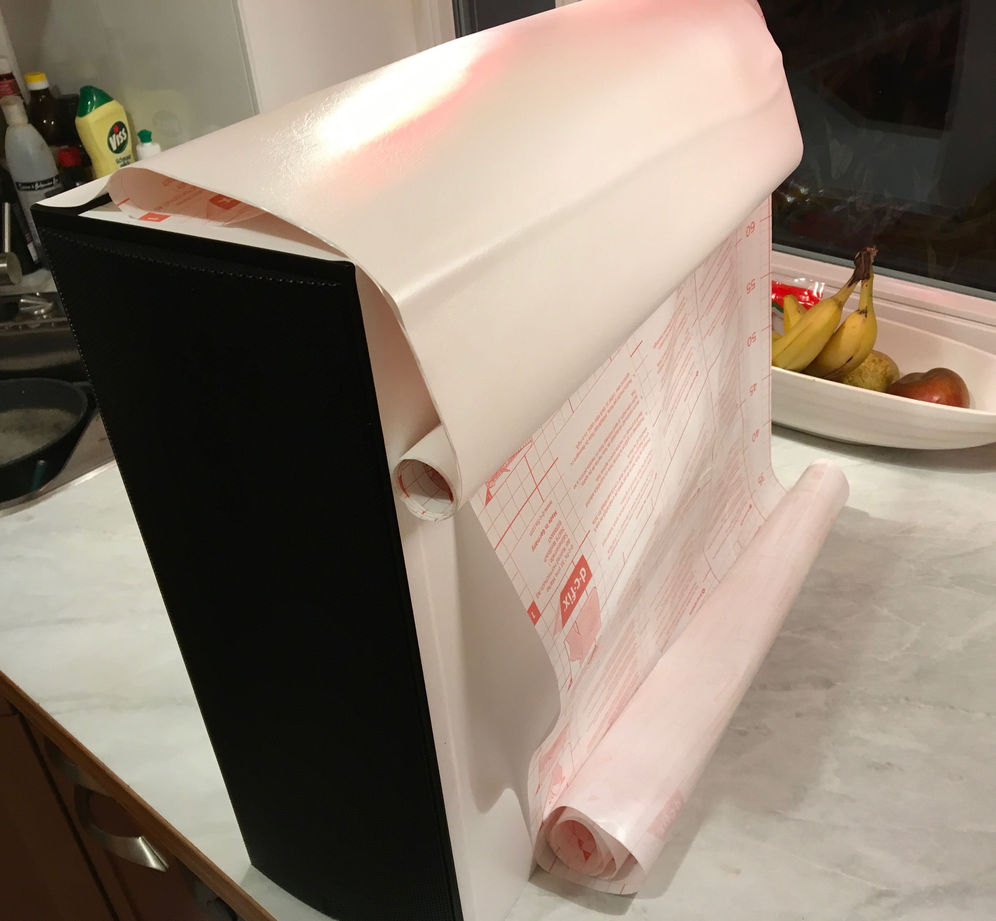

Folia samprzylepna
W dniu 15.12.2019 o 21:33, xajas napisał:
Folia samprzylepna
Rewelacja ! Chyba najlepsza opcja. Dziękuję

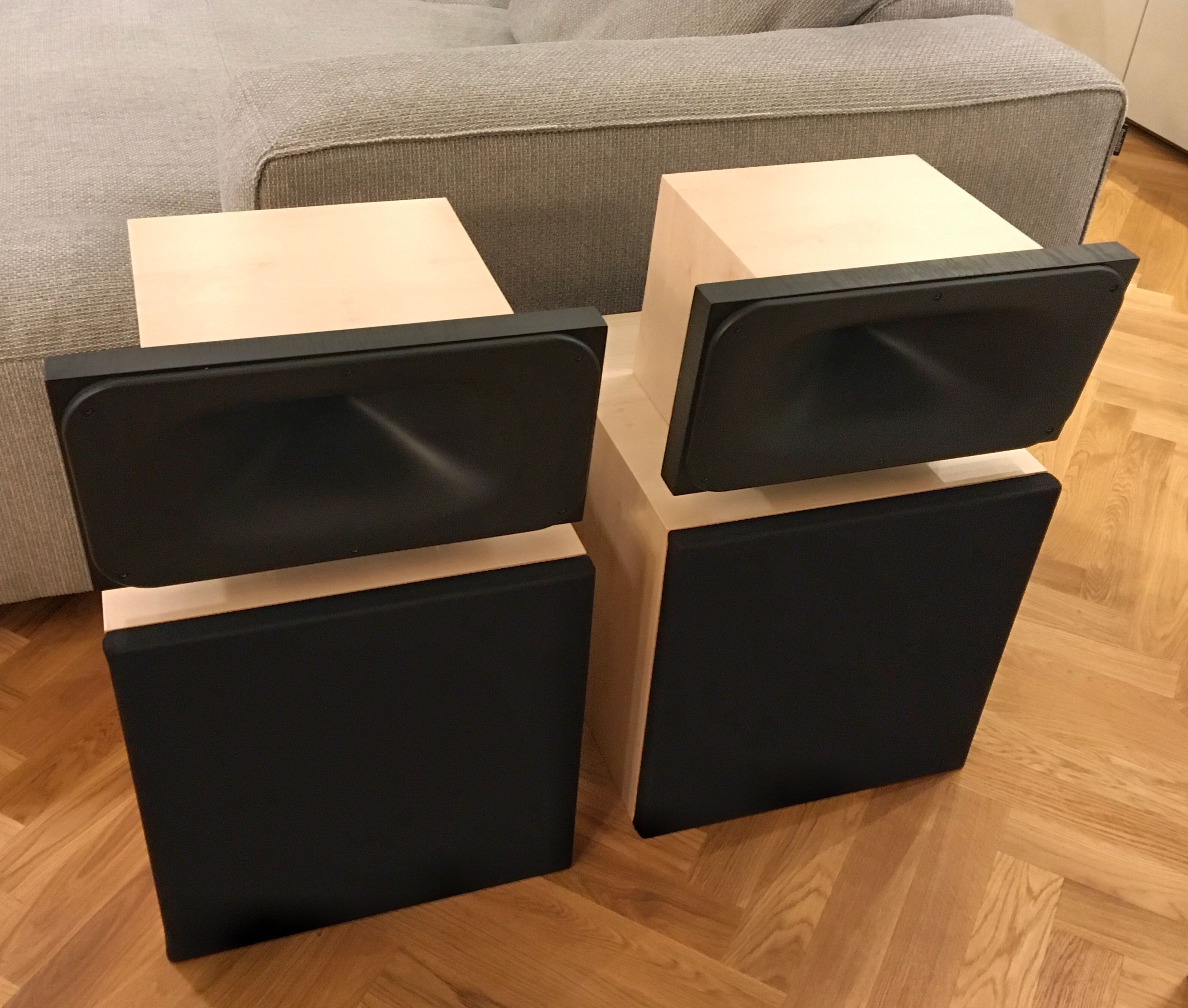

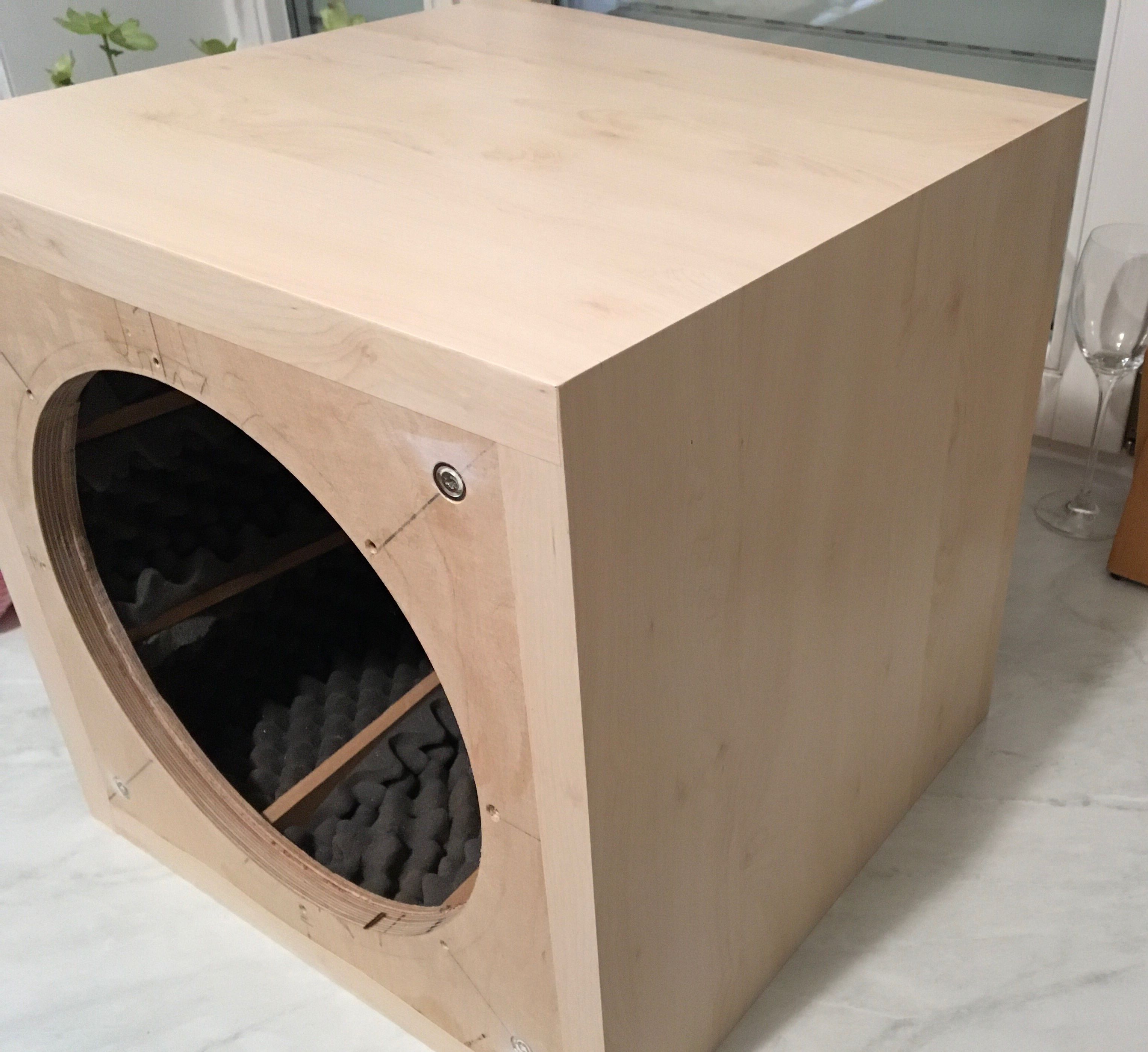

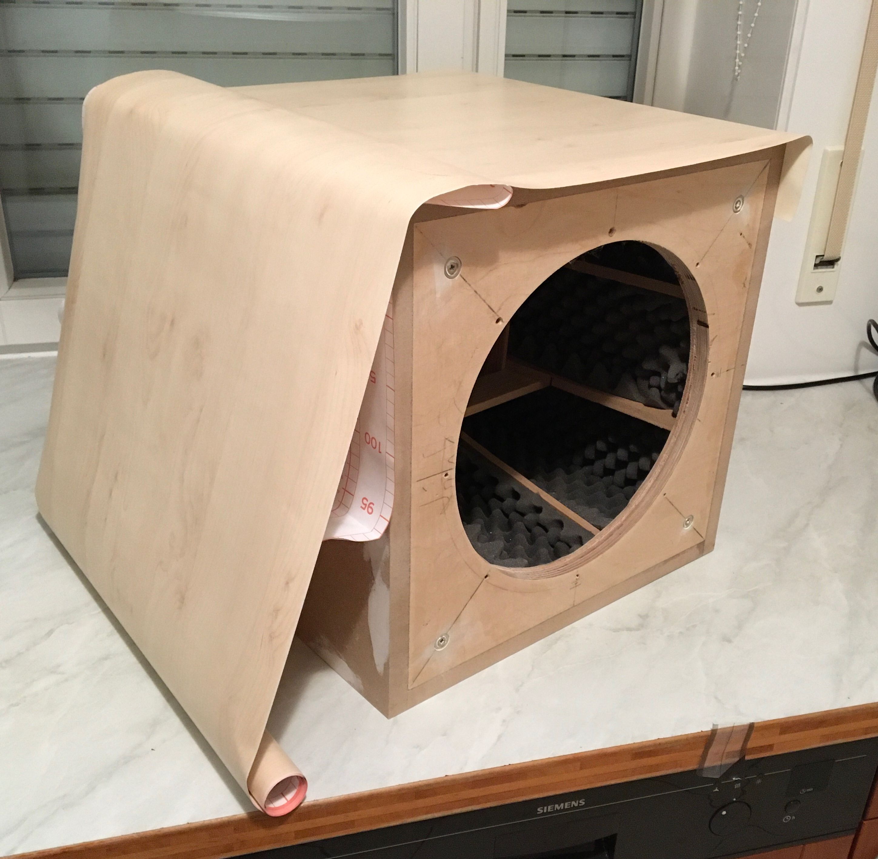

Obklejania ciag dalszy :-)

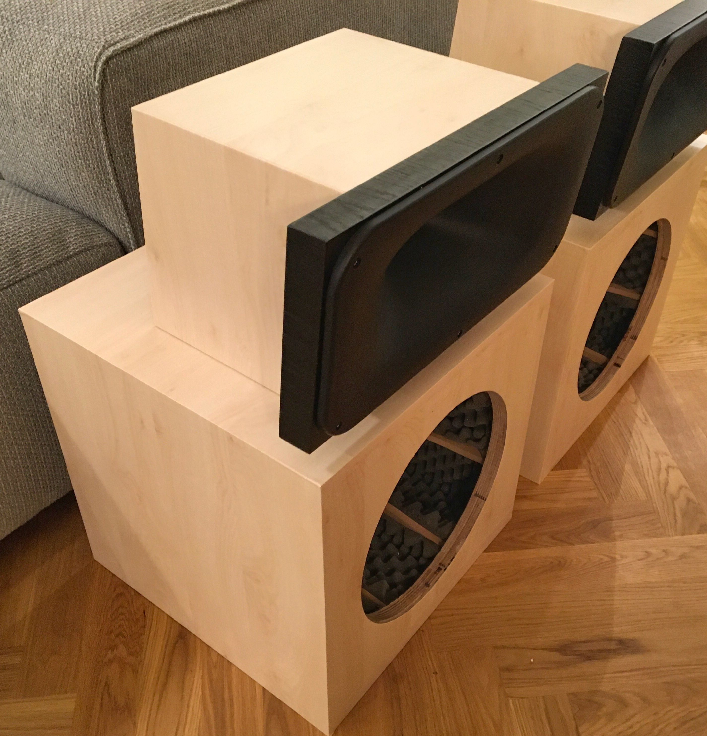

Poniewaz aktualne projekty i experymenty absorbuja duzo czasu i finansow, nie moge sie zabrac za skonczenie fornirowania moich DIY zestawow glosnikowych.
Mimo ze najbardziej skomplikowany elemen zestawu (obudowa przetwornika wysokotonowego) byla juz gotowa ofornirowana...
... zdecydowalem sie tymczasowo na szybko obkleic cale glosniki i ponownie siegnalem do foli samoprzylepnej.

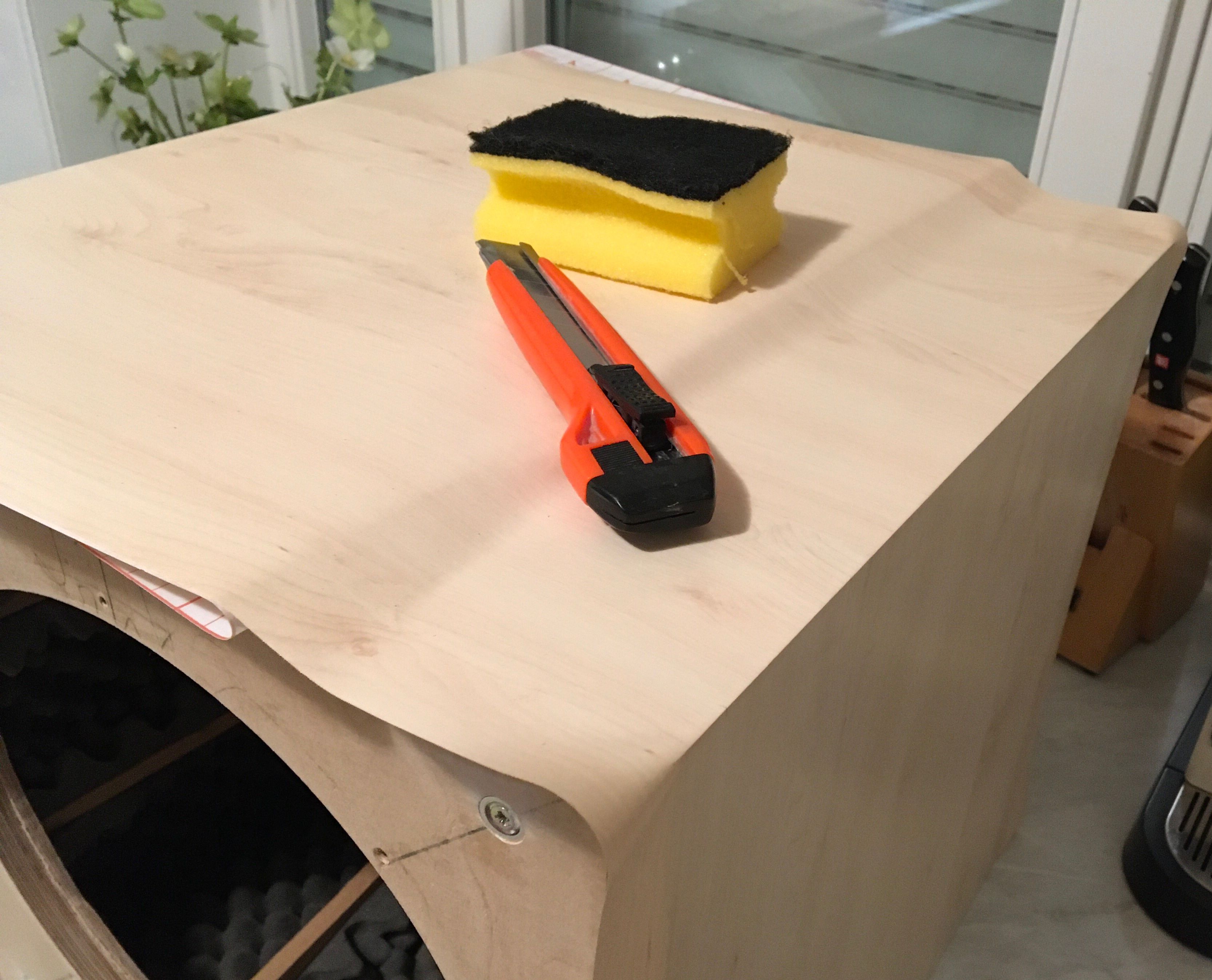

All you need:
folia DC-Fix
noz+gabka
Efekt koncowy jest lepszy niz oczekiwalem

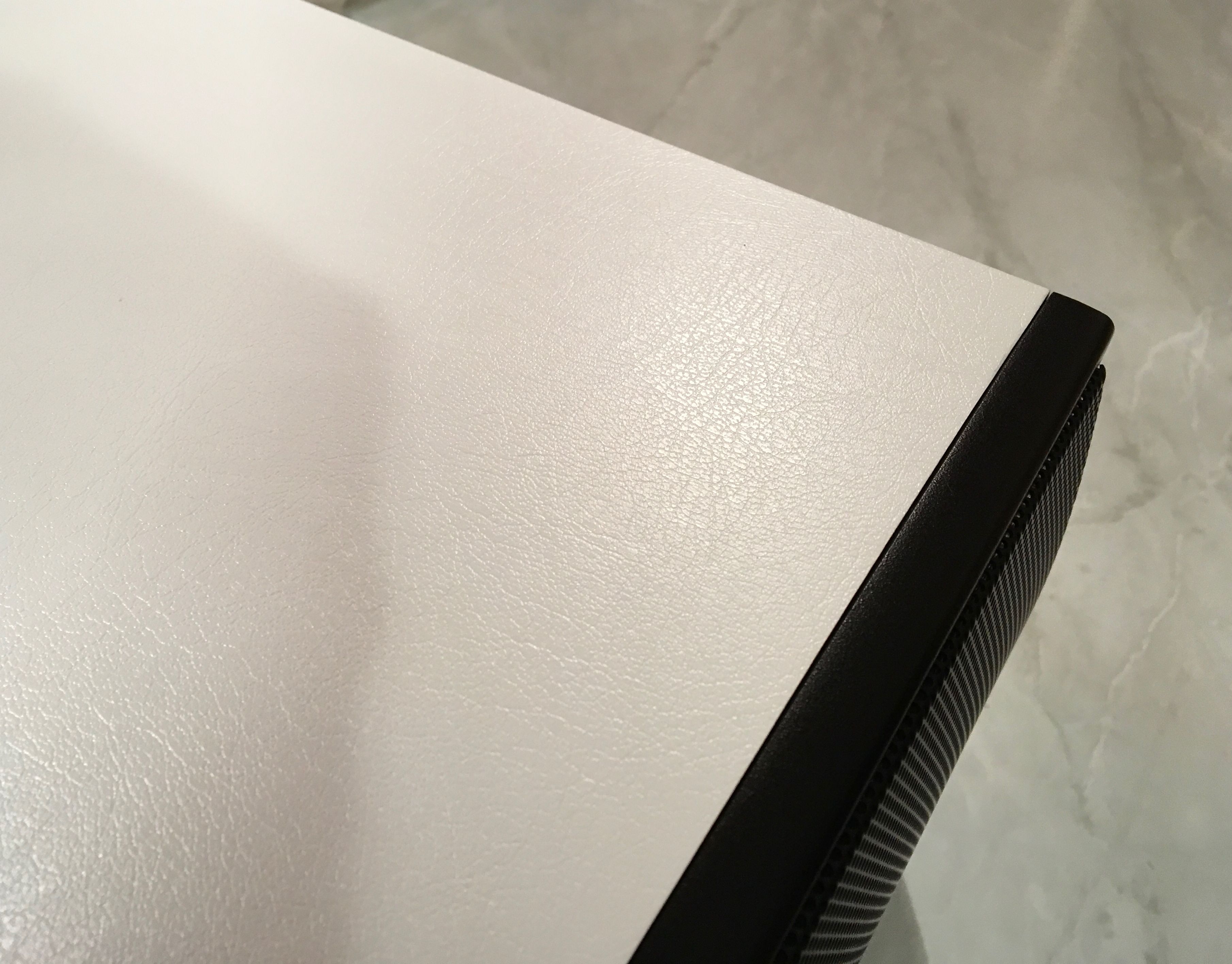

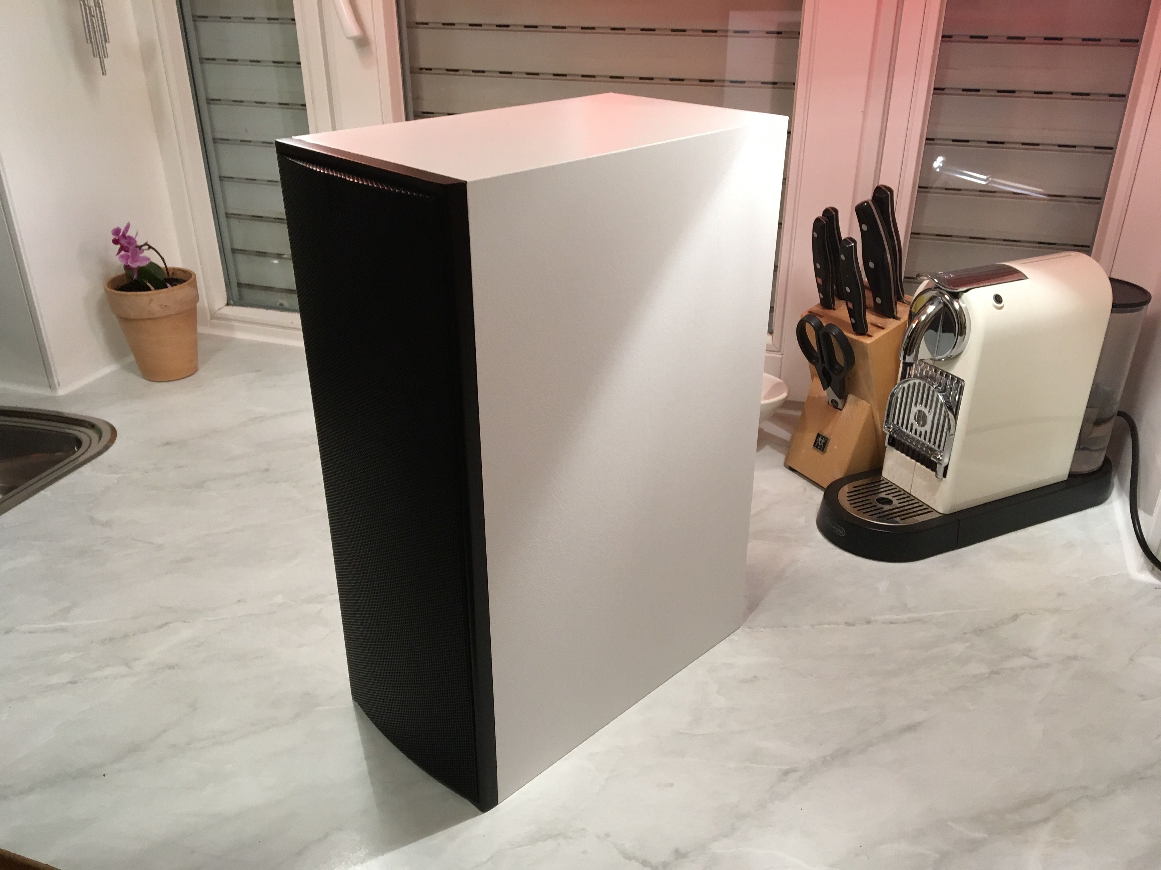

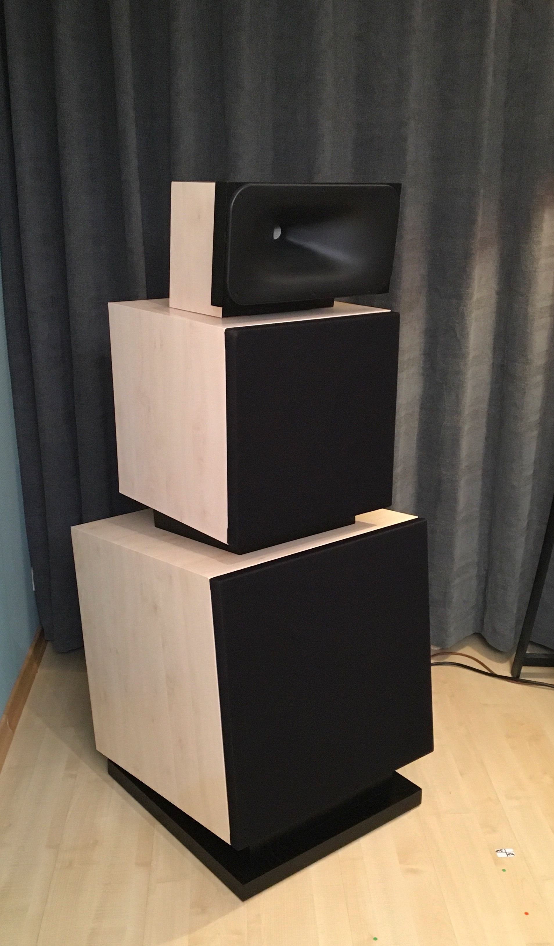

Jeśli obudowa jest kanciasta, można okleić laminatem HPL. Niestety, jest on sztywny i np zaokrąglenia obudowy nie wchodzą w grę. Ale- dzięki tej sztywności, nie trzeba bawić się w szpachlowanie dylatacji płyt i w przypadku skrzynek zrobionych  z surowych płyt, również wgłębień na łebki wkrętów. To naprawdę sztywna i odporna okleina.
Tak wyglada efekt koncowy, (koszty wykonczenia 15€ za jeden zestaw)
