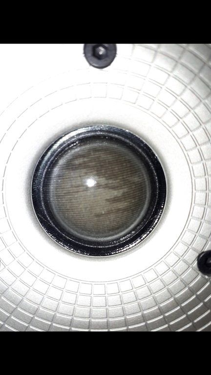

Dziwne plamy na kopułce wysokotonowej.

...z wyglądu ...jak jakaś nowo odkryta planeta, ładne.

To jest powód do reklamacji.
Też tak uważam dlatego od razu to zgłosiłem sklep w którym kupiłem bardzo szybko się ze mną skontaktował. Zobaczymy co będzie dalej. Szkoda pierwsze kolumny i taki zawód....
Pytam tu doświadczonych kolegów co to może być bo mnie to zaciekawiło...
Też pomyślałem o FF, ale to dziwne, żeby prawie poziomo. Może transport na boku?
Z drugiej strony- FF nie wypływa sam z siebie ze szczeliny, bo trzyma go tam pole magnetyczne. Jeśli głośnik nie był rozkręcany na części, nie może być zacieków.
FF jest zawiesiną drobinek ferromagnetycznych w lepkim oleju. Jeżeli się rozwarstwi to może wypłynąć.
Tak. Kartony leżały bokiem jak kurier przywiózł.
3 minuty temu, porlick napisał:
No to mamy rozwiązanie. Widocznie FF nie jest tu szczytowej jakości i jak pisze McGywer, rozwarstwił się.
A ja myślałem, że dali robi dobre jakościowo sprzęty ?, może nie ten przedział cenowy...

Zawsze mozna rozebrać głośnik i wyczyścić kopułkę od wewnątrz.
Odradzam. Olej mógł negatywnie wpłynąć na powlekanie membrany, rozmiękczyć je, i teraz łatwo to powlekanie uszkodzić lub zniszczyć przy czyszczeniu. Kolumy są nowe, na gwarancji, więc nie kombinować tylko reklamować.
rzucili pewnie kolumnę bokiem to chlapną.
Tak niestety przyjechały samochodem i tak mi złożył kurier paczki w przedpokoju. Niestety odbierała osoba postronna i nie wiedziała o tym... Zresztą sam się przyznaję, że nie wiedziałem. Dopiero tutaj wasza pomoc mi pomogła za co bardzo dziękuję.

To nie jest wina sklepu ani dystrybutora tylko producenta kolumn bądź jego podwykonawcy który wyprodukował tweetery ze sraczkowatym ferrofluidem.
Niemniej reklamować trzeba.
Dostałem propozycję zwrotu gotówki lub kolumn w takim stanie jak wysłałem ponieważ podobno ten model kolumn ( dali spektor 6) tak ma. Taką dostałem odpowiedź od sklepu. Zastanawiam się na ile groźne jest to uszkodzenie? I jak wpływa na pracę głośnika?  Proszę o pomoc i poradę doświadczonych kolegów.

Ja, na Twoim miejscu, wybrałbym zwrot pieniędzy i kupił inne kolumny.
To nie jest normalne zjawisko.
Jestem tego samego zdania.
A tłumaczenie że "ten typ tak ma" jest zwyczajnie słabe.
Jak już wcześniej pisałem, ferrofluid jest zawiesiną drobinek magnetycznych w oleju, a membrana tekstylnej kopułki jest zawsze powlekana specyficznymi dla każdego producenta powłokami. Poplamienie kopułki olejem oddziaływuje negatywnie na tą powłokę.
Analogicznie, kontakt opon samochodu z olejem jest dla owych opon "niezdrowy".
Osobiście nie ryzykowałbym zatrzymania kolumn z taką wadą.

Do recenzji trafiły kolumny bez wady, więc chyba ten model nie ma tak normalnie:
https://audio.com.pl/testy/stereo/zespoly-glosnikowe/2942-spektor-6
Czytałem tą recenzję, dzięki za przywołanie. Kopułka idealna - a u mnie jedna miała takie pasy jak wstawiłem, druga zaś cała była jakaś ciemna. Wziąłem zwrot płn co sklep bez problemu zatwierdził, czekam na przelew ;-). Naprawdę fajnie u mnie brzmiały, może poszukam w jakimś stacjonarnym salonie i sam sobie przywiozę do domu... chociaż niesmak pozostał. Po nowym roku podejmę decyzję, bo może warto trochę dołożyć i kupić coś innego. Dziękuję wam jeszcze raz za pomoc bez głupich docinek i złośliwości. Bo laikowi ciężko ocenić pewne rzeczy, macie dobry uczynek na Święta!
