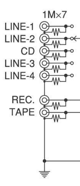

Na wejściach są 1M rezystory od sygnału do masy - po co są i jak je należałoby zamontować - bezpośrednio na gnieździe? Tak by mi wychodziło, bo w przeciwnym razie można by dać tylko jeden, za selektorem

Rezystory te przy wejściach to ja nawet nie wiem jaka mają wartość...gdzie podpatrzyłeś 1M..? Nie wiem po co one są..ale skoro do masy to może odsprzęgaja zakłócenia..chociaz tu bardziej by kondensator pasował...naprawde nie wiem....ja uruchamiałem układ bez tych wszystkich ,,dodatków,, ale w obudowie je zamontuje oczywiście ?

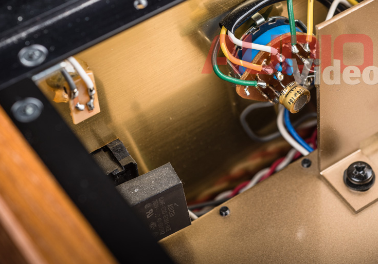

Przy okazji -  widać przy przełączniku BASS BOOST kondensator - może to sposób na Twoje problemy? Nie ma tego chyba na schemacie.

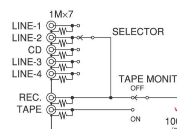

Co do rezystorów to na schemacie jest: 1M x 7 - jeszcze raz wklejam:

No ten kondensator to o nim pisałem wczesniej to jest 100uF/16V ..on jest na końcu w sprzężeniu zwrotnym..:)....ja mam go na płytce...na razie ale bedzie przy przełączniku tak jak w oryginale...może to coś pomoże aczkowliek mam przełączniki gdzie nie ma przerw w stykach wiec tak czy siak musi byc dobrze ?
Teraz widze wartosc tych rezystorów...omg....ja tego w ogóle nie iwdziałem na schemacie ?

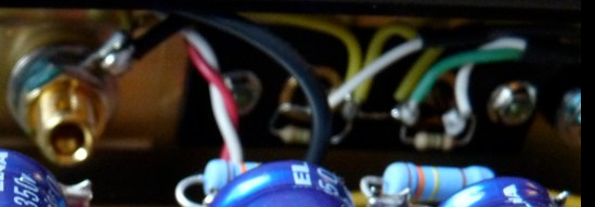

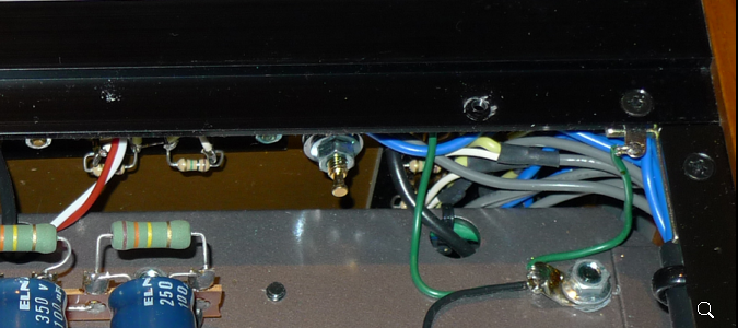

Co do rezystorów na wejściach - jest kilka fotek, ale mało szczegółowych:
Widać też na wyjściu pętli magnetofonowej:
No i tutaj widać, że gniazda zamocowane są na czarnych panelach (pewnie tworzywosztuczne) i te panele przykręcone dopiero do obudowy
A jeśli chodzi o ten filtr przy włączniku - to kondensator też tam jest na schemacie - ale on jest przylutowany bezpośrednio na padach uzwojenia pierwotnego trafa. Ten filtr jest przy samy włączniku
Chociaż tutaj widzę coś innego - kondensator?:
