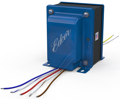

Jest tam jeszcze duży wybór tych niebieskich, marka Edcor zdaje się - ale nie kojarzę. Są nawet droższe od hammonda.

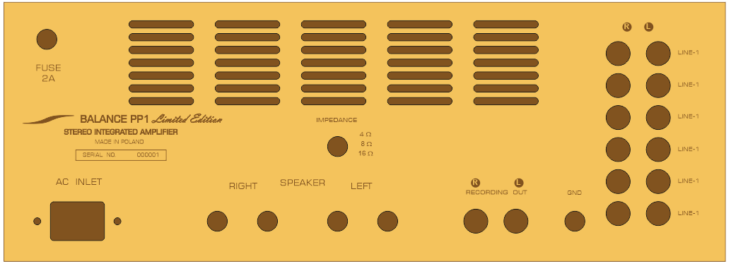

Zastanawiam się jeszcze ciągle nad montażem gniazd RCA - nie wiem czy się tu wszystkie zmieszczą. Wychodzi mi że przy oryginalnym rozkładzie między gniazdami jest odległość 4mm - a tu mają jeszcze iść nakrętki - ciekawe czy się zmieszczą...
No i zastanawiam się, czy nakręcać bezpośrednio do obudowy, czy - jak rozmawialiśmy - do jakiegoś panela i dopiero panel do obudowy od środka. Pomyślałem, że można by zamówić taką prostą płytkę z otworami na gniazda RCA - na jakimś serwisie chińskim z drukowaniem PCB. Tylko nie trzeba by robić żadnych ścieżek, podstawa z kompozytu byłaby dość solidna. Ew. można by zrobić wspólną masę dla gniazd i to wszystko.
Piękny panel wymądziłęś ?
Opisze ci moją wersje :
Ja składam obudowe z paneli stalowych 2mm grubości..normalna skrzynka..prostopadłoscian.
Na przód i na tył wchodzi panel z laminatu 1,6mm w kolorze szczotkowanego mosiądzu/złoty...z wycietymi otworami i wygrawerowanymi napisami wg. projektu.
Wtedy jak te panele bede miał przykładam je do tej stalowej ob. i nawiercam wtedy wszystkie otwory analogicznie w stalowych panelach..no i potem ten panel od grawera ...naklejam na przednią i tylną obudowe ?
No i po tym montaz wszystkich gniazd i przełączników..nóżki itd...no i pokrywa na góre której nie mam jeszcze..ale pracuje nad tym ?
Niedługo wrzuce foty jak bede skłądał te obudowe.

Wczesniej wrzucałem te fote...to jest panel stalowy 2 mm grubości i na niego jest naklejona folia złota ...na której jest wydruk z drukarki laserowej takiej w domu :)...No i teraz gdyby w tym metalowym banelu były wycięte otwory itd. to naklejasz te folie i delikatnie wycinasz nożykiem do tapet te miejsca montażowe....potem psikasz sprejem z lakierem bezbarwnym i..montujesz elementy ?...zamiast panelu stalowego...moze byc oczywiscie aluminiowy....albo zwykły laminat pcb albo laminat grawerski..obojetnie tylko w takich miekkich łatwiej wycinać.:) I to jest opcja nr 1. najtansza i nawet ładnie wyglądająca.
Druga opcja jest podobna tylko zamawiasz wyciecie ploterem na foliii tych wszystkich miejsc montazowych...wtedy tak samo tylko juz nei ycinasz w folii.
3 opcja to zlecenie zrobienia całego panelu u grawera czyli dostajesz gotowy panel w kolorze mosiądz/złoty z nadrukiem i wycietymi otworami...i ten panel montujesz samodzielnie...ma 1,6 mm wiec spoko i montujesz elementy..albo..naklejasz go na identyczny swój panel np. z alu czy stali...jesli chcesz by była konstrukcja mocna i solidna...- ta opcja jest najdrozsza i te robie ja ? ..Ja płaciłem za nie 216 zł (przód i tył)...tylko jeszcze robią ?
