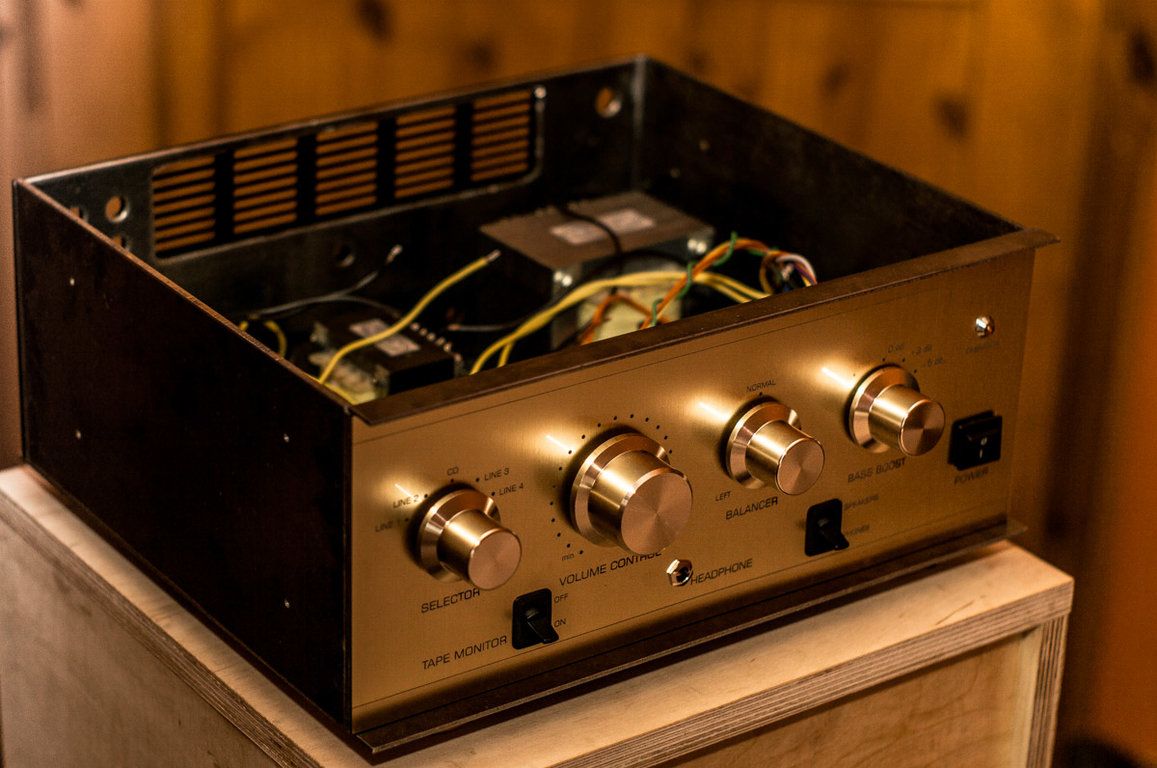

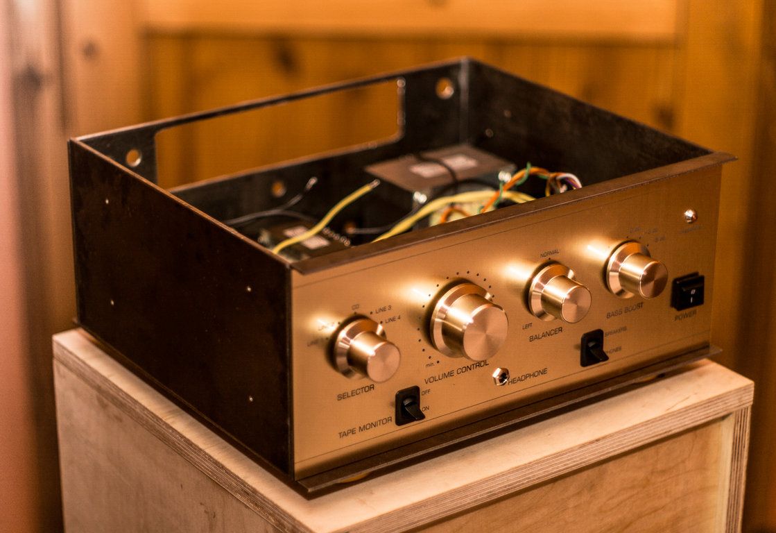

Wczoraj cały dzień walczyłem z panelami stalowymi ,wycinanki i klejenie..ale dzięki temu wzmacniacz stanął na własne nogi..?..najgorsza praca wykonana...teraz już przyjemność..lakierowanie obudowy na zewnątrz na czarno..w środku chyba jakiś kolor kremowy...no i pozostanie nawiercenie panelu nośnego dla traf ..tak zeby wśrodku także wygladał podobnie jak oryginalny Leben. Pere fot wrzucam żeby temat nie umarł..?`
Jak zamówienie zbiorowe w Mauserze dojdzie do skutku to jeszcze wrzuce oryginalne przełączniki alpsa takei jak w oryginale bass bost i selektor.
Natomiast przełączniki na przednim panelu które wynalazł yacool...(szacun ? ) ,moim zdaniem pasuje bardzo dobrze wizualnie jako zastepstwo oryginalnych które są nie do dostania.

Wczoraj cały dzień walczyłem z panelami stalowymi ,wycinanki i klejenie..ale dzięki temu wzmacniacz stanął na własne nogi....najgorsza praca wykonana...teraz już przyjemność..lakierowanie obudowy na zewnątrz na czarno..w środku chyba jakiś kolor kremowy...no i pozostanie nawiercenie panelu nośnego dla traf ..tak zeby wśrodku także wygladał podobnie jak oryginalny Leben. Pere fot wrzucam żeby temat nie umarł..`
Natomiast przełączniki na przednim panelu które wynalazł yacool...(szacun  ) ,moim zdaniem pasuje bardzo dobrze wizualnie jako zastepstwo oryginalnych które są nie do dostania.
Na koniec zostaje kwestia boków drewnianych...nigdzie nie moge znależć deski  klonowej o szerokości 15 cm...a klejonki nie chce...w ogóle znakleżć deske z klonu u mnie w lubuskim graniczy z cudem..u nas króluje ..sosna......jeszcze myśle nad modrzewiem bo ma ładne słoje....dąb,buk itp. nie wchodzi w rachube bo nie wyglada zbyt fajnie (już przymierzałem).....ostatecznie zostaje także sosenka ładnie zabejcowana i zalakierowana
WOW!
Wygląda jak milion dolarów
Swietnie Ci to wyszło, te gałeczki klasa.
Dobrze ze wrzucasz, bo mnie to zmotywuje dodalszej roboty. Widze ze jeszcze długa droga przede mną. A odsłuchy troche mnie rozleniwiły.
Blacha 3mm?
Jaki masz pomysł na montaż górnej pokrywy - na czym będzie sie opierac, do ktorych elementow przykrecisz?
Narozniki kleiłeś z kątownikow jakos?
Co do odsłuchow, to podoba mi sie coraz bardziej, miałem sporo wzmakow, ale takiego grania jeszcze nie miałem
Aaa, ja jeszcze sprobuje zainstalowac gniazdo sluchawkowe jak w oryginale, czyli nie przykrecane do panelu ale wewnątrz przymocowane na dodatkowym wsporniku
6 minut temu, yacool1975 napisał:
WOW!
Blacha 3mm?

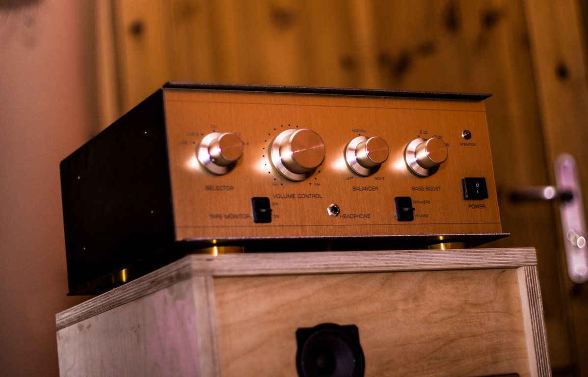

No dzięki ..narobiłęm sie przy tej pieprzonej stali..?
Tak u mnie jest blacha stalowa 3 mm...słuchaj z mocowanie góry nie bedzie problemu...za chwile to bede robił wiec wrzuce foty. W ogóle jest jeden mały feler..bo blache na góre już mam.... już są wyciete w niej te podłużne otwory wentylacyjne...bo ją wziołęm ją ze..starej tosca 303 unitra ..mialem ja w garażu...tzn. samą obudowe bo sredek nei mam pojecia gdzie jest. I wyobraz sobie ze ona pasuje...prawie idealnie..jest u mnie za krótka o 3 cm tylko..na długość....ale ja mam wiekszą obudowe..pod oryginalne wymiary Lebena powinna pasowac idealnie :)..Tylko trzeba ją pomalowac. Chciałem robić góre sam frezarką reczną..ale na forum cnc mnie ostrzegli że jeden błąd może mnie drogo kosztować ..i żeby nie robił;
)....miałem zlecić ale sam wiesz jak to wyglada ze zleceniami cnc ?
Jak ją polakieruje i bede robił uchwyty to zdam relacje...ona ma te frezy chyba dosłownie identycznie jak ta w Lebenie ?
Zaloguj się, aby zobaczyć treść (możliwe logowanie za pomocą ) Edytowane przez front247
Ten koles ktory mi robił wykonał w 48h, tylko dlatego ze byla pomyłka w gieciu, wiec poki co bym polecał, moge dac kontakt

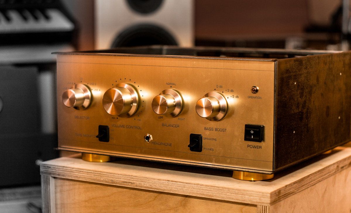

Tutaj widać te górną blache o której pisze...ona ma takei wymiary jak podałęm na foto to są maksymalne uzyteczne.
Oczywiscie nie namawiam do psucia starych sprzetów ale mozna dostac taką obudowe za grosze na olx lub allegro ;)..nie wiem czy te 24,5 to nie za mało...u mnie jest 27 cm na głebokości...ale coś pofisiuje ?

Pisze o tych wspornikach do których bedzie przykrecona górna pokrywa...jeszcze ich nie mam..one bedą doklejone z kątownika stalowego 1x1cm....i nagwintowane potem pod śruby...albo jakiś profil kwadratowy ze stali...w casto i na skłądach to wszystko jest i kosztuje grosze tylko trzeba docinać itd.
Spoko jesli oni robią wysyłkowo to mozesz dac namiary..bo docelowo che płyte górną idealnie pod wymiar.
