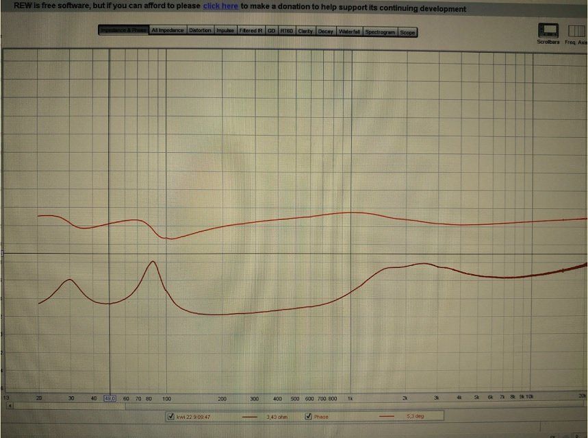

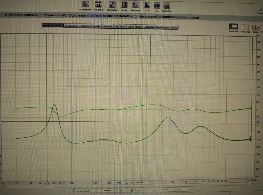

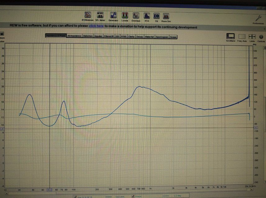

Zrobiłem kilka prostych pomiarów kilku kolumn w kontekście pracy na basie i bass reflex.  Zaznaczam, że pomiary są bardzo uproszczone  i mają tylko za zadanie niejako pokazać orientacyjnie, jak zachowuje się kolumna. Korzystałem z programu REW i prostego inerfejsu (kabelki, rezystor, .....). Karta nie była kalibrowana. Sygnały testowe były tylko niejako w prawidłowym zakresie, który akceptował program. Piszę w kontekście ewentualnych niedomówień. Nie mniej jednak już ten prosty pomiar ukazuje, co "w trawie piszczy" i dla czego jest taka opinia, a nie inna co do Heco Aurora 700.
Fotka-Heco_Aurora_700 ukazuje pomiar kolumny, jako całość
Fotki Heco_Aurora_1_otwór i 1_otwór_2 ukazują pomiar z jednym zatkanym otworem i następnie z naprzemiennie drugim zatkanym otworem.
Fotka Heco_Aurora_otwory_zatkane ukazuje przenoszenie przy obu otworach zasłoniętych całkowicie.
Fotka Phonar ukazuje przenoszenie tej kolumny.
Fotka Altus_110 również
Kolumny były podłączane bezpośrednio do karty dźwiękowej poprzez w/w interfejs. To nie to samo, co końcówka mocy, ale wiele mówi i podpowiada, co można z tym zrobić.
Mam również pomiar kolumny z odległości 1 metra mikrofonem UMIK-1 DSP kalibrowanym. Pomiar jest bardzo zbliżony do tego, który zamieścił ktoś wcześniej, a wiec go nie wrzucam. Jedyne, czego jeszcze nie zrobiłem, to pomiar fazy, co najbardziej mnie interesuje i powie najwięcej, ale niebawem zrobię.
W uproszczeniu widać, że z zatkanym jednym otworem przebieg zaczyna być prawidłowy. Z stąd niektóre opinie forumowiczów, że przy zatkaniu jednego otworu bass reflex jest lepiej. Trzeba z tym poeksperymentować, jeśli ktoś chce w miarę poprawnie.
Jeśli ktoś chce się odnieść do tematu, dołożyć coś od siebie, zinterpretować obrazki, to będzie miło. Każdemu się przyda. Pozdrowionka.

Prosze napisz co znaczą te 2 wykresy.. zielony ty referencja? Niebieski to pomiar?
Nie widac też skali - kreski sa co 5 dB?

Nie wiem, o które pomiary konkretnie pytasz.
Kolory mogą przekłamywać, ponieważ robiłem zdjęcia ekranu telefonem. Co do interpretacji, to zapraszam tutaj:
https://ssl.diyaudio.pl/content.php/49
Jak przewiniesz pasek do dołu, to jest ładnie opisane strojenie portu bass reflex. W Heco jest klasyczne podbicie basu w celu uzyskania takiego efektu, jaki mamy w oryginale, czyli dudnienie i zamulenie. Myślę, że to celowa zagrywka producenta i z drugiej strony można powiedzieć, że trafiona... Jeżeli ktoś lubi taki bas, to go ma bez dodatkowego suba  -:)
Natomiast jeżeli ktoś nagle zachce posłuchać muzy nazwijmy to "poprawnie", to wystarczy zatkać korkiem jeden otwór i jest inaczej.
Przecież fabryka na pewno robiła pomiary i wie, co wypuściła na rynek hi. Tutaj można się pobawić otworami i ewentualnie pojemnością wkładając np. cukier, czy mąkę w paczkach kilogramowych i dostroić do własnych potrzeb (jeśli ktoś oczywiście lubi zabawę). Również gdzieś było napisane, że zbyt duże wytłumienie może dawać taki efekt. Pisane było, że takie obudowy powinny być wytłumione tylko na tylnej ściance, dół i góra. Boki nie (tak mam w Phonarach). Tutaj wszędzie jest wata. Ale ja tylko powtarzam, co czytałem. To nie moja główna dziedzina zainteresowań, aczkolwiek ostatnio trochę się nią zainteresowałem.
Reasumując, jeśli patrzysz na dowolne zdjęcie, to zawiera ono dwa wykresy. Ten z dołkami i górkami pokazuje rezonans głośnika, obudowy, strojenie portu, przebieg impedancji. Ten drugi wykres, to faza. Pozdrawiam.
Zapomniałem. Pytałeś o skalę i td...
Ja zrobiłem fotki nie dokładnie. Pisałem, że nawet nie kalibrowałem dokładnie poziomów karty. Chodziło mi tylko o pokazanie samego wykresu, co i jak się ma, czyli złe strojenie portu, a co za tym idzie takie granie, jakie mamy (dla tych którym to przeszkadza). Jedno, co jest wiarygodne, to częstotliwość na skali i w przybliżeniu impedancja, ale dla mnie istotny był kształt wykresu na tą chwilę.
