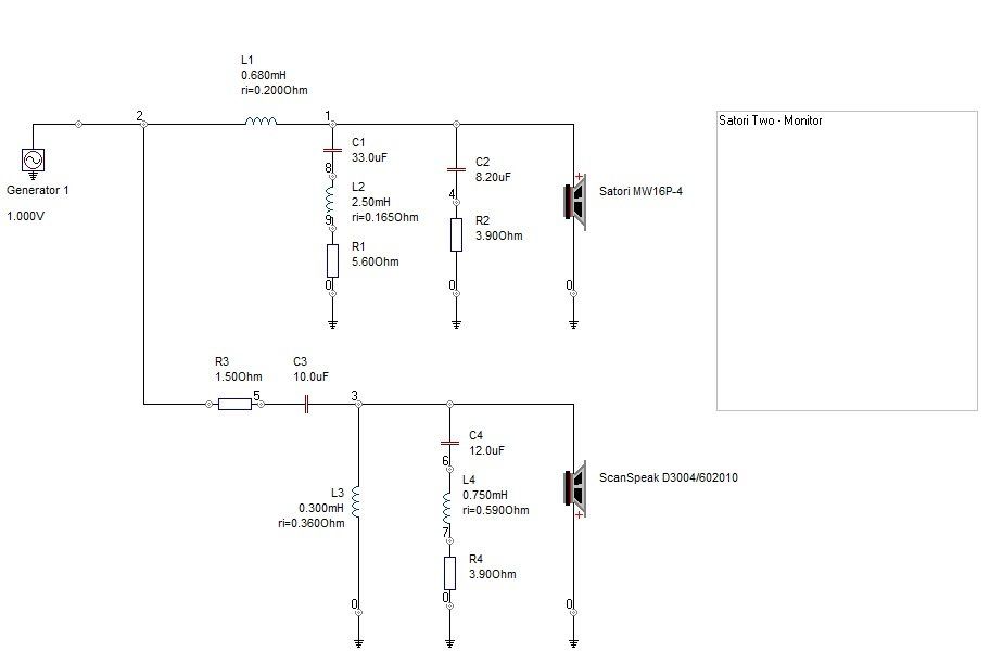

tak szybko się poddajesz ? , za głośny próbowałeś ściszyć , prosty sposób rozpinasz górny i dolny zacisk plusowy w kolumnie i w  miejsce  zworki dajesz rezystor , 0,5 - 2 ohm nie wiem ile za głośny , kable do dolnych zacisków podłączyć

nie trzeba , przykładowe działanie takiego rezystora z Przodu filtra wysokotonowego  ,1,50 ohm przed 10uf dla scan speaka
Hehe no nie trzeba bo tam już jest - R4... btw ale jak go zmienisz jak on jest w zwrotnicy a nie przy głośniku?
A nic nie trzeba zmieniać taki myk ? , dodajesz na początku filtra rezystor a  ważne czy przylutowany na początku  płytki , czy między zaciskami , NIE , stary  rezystor gdziekolwiek by był czy to pojedyńczy cz L-PAD  zostaje nieruszony

Heco jest BiW  innaczej bym nie proponował takiej próby
No nie wiem, czy ten "myk", jak napisałeś jest ok. Oczywiście zdławi to tweetera, no bo jak inaczej, ale ten rezystor ma wpływ na całą zwrotkę.....itd. Nie będzie pisał po kolei, na co.  To nie tak jarekb. Nie istotne. To nie temat o zwrotkach.

Wiem że nie te kolumny , nie temat o zwrotnicach , itd ale jak ''grzebie'' ? to co szkodzi , nie chce ni się na razie grzebać , grzebałem cały miesiąc w kolumnach , ale zrobił bym pomiar porównawczy , z dołożeniem z ''przodu''  rezystora do istniejącego filtra dla wysokotonowego , tu masz przykład działania w fabrycznych kolumnach , myślisz że są tam trzy L-PADY? , nie kabelkiem wybierasz rezystor na wejściu
