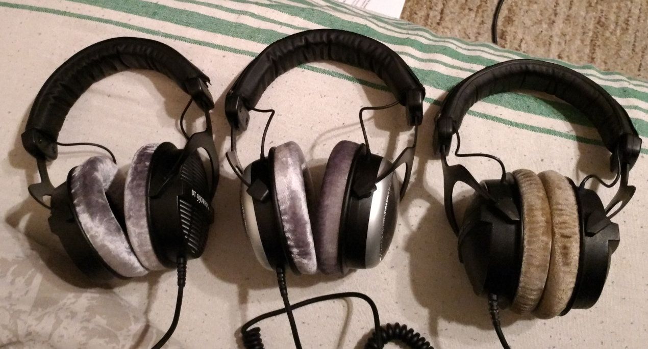

@hemiDo tej pory mialem tylko DT 770 PRO 250 ohm, ale tydzien temu kupilem MMX 300 g2 32 ohm, a dzisiaj przyszly jeszcze DT 990 PRO 250 ohm oraz DT 880 PRO 250 ohm.
Z tymi ostatnimi okazuje sie jest najwiekszy problem bo pozostali pacjenci nawet na upartego jakos tam brzękają z telefonu, a 880 ni w ząb nie gra xD

Roznia sie nie tylko charakterystyka z tego co widze. Odczuwam powazny downgrade tych 990 oraz 880 wzgledem moich 8 letnich 770. Najbardziej mnie rozwalilo ze widelki sa jakos inaczej zamontowane tak ze sluchawki sie nie "zamykaja" na plasko tylko maja ograniczony obrot sluchawek na tyle ze nie da sie ich zlozyc tylko za zawsze troche rozwarte, opierajac sie tylko na dolnej partii gabki. Podejrzewam ze zwiekszy to wygniatanie sie dolnych czesci padow. Kicha. Kabel w tych nowych tez mi sie mniej podoba. Moze jest ladniejszy i bardziej elegancki ale wyglada tak mniej... industrial niz ten chamski, grubszy kabel w moich starych ze tak to ujme. Tutaj widac o co mi chodzi z "zamknieciem". Tych nowych nie da sie zlozyc tak na plasko:
(te stare pady nie sa tak oblesnie zolte po prostu telefon nasyca kolory nawet jak nie powinien xD sa troche przybrudzone ale bez przesady)
Przecież te blachy można dogiąć.
to kwestia tych klipsow na koncach widelek ktore maja teraz ciut inny ksztalt, nie samych widelek (ktore swoja droga sa bardzo grube i twarde i wyginanie ich raczej nie jest dobrym pomyslem)
w katalogu jest jeszcze zdjecie starych koncowek, ale w nowych beyerach wygladaja one inaczej. W sumie ciekawe czy jakby zamowic ten konkretnie part number to czy przyszlyby stare czy nowe...
Aczkolwiek fakt - moglbym je zdjac i spilowac papierem sciernym zeby byly jak stare. Tylko ze troche nie o to w tym chodzi zeby pilowac sobie pilnikiem mocowanie do sluchawek za 600zl ktore jeszcze kilka lat temu wychodzily w takiej formie z fabryki.
Moim zdaniem to ewidentne ciecie kosztow bo stare koncowki mialy te malutkie okragle gumowe stopki zapobiegajace obroceniu nausznikow za mocno w druga strone (co mogloby spowodowac sciecie i uszkodzenie kabla idacego miedzy sluchawkami). Konstrukcja nowych koncowek tego nie wymaga ale za to nie skladaja sie na plasko. Wiec zaoszczedzili cwierc dolara na usunieciu gumowej stopki kosztem regresu w stopniach swobody sluchawek... 11/10.
