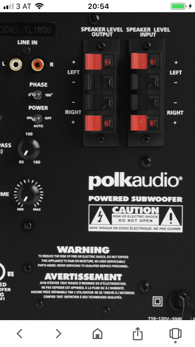

Mam nieduże pomieszczenie, pokój około 10m2 ( dlatego nie mam miejsca na 3 subwoofery, gdyż jeszcze mam od soundbaru) . Posiadam zestaw kina domowego: Amplituner Pioneer VSX 534, do tego mam zestaw głośników Polk Audio 1600. Subwoofer mam oczywiście podłączony z amplitunera ( pre aut suubwofer ) chinch do suuba ( 2 wejścia line in, lewe i prawe) do jednego wejścia akurat mam lewe i wszystko oczywiście działa.
Teraz zakupiłem zestaw stereo. Amplituner Yamaha R N803D i kolumny Focal Chorus 706 czyli monitory. Podejrzewam, że spokojnie te monitory wystrcza do nagłośnienia tego pomieszczenia ale gdybym chcial dodać subwoofer, to jest możliwość dodania tego samego aktywnego z zestawu polkaudio? Pomyślałem, żeby zakupić 2 przewód chinch i podłączyć Yamahe z wyjścia suub do drugiego ( czerwonego kanału w subie ( line in). Czy to w ogóle jest możliwe i zda egzamin? Czy można podłączy 2 różne amplitunery do jednego suba, 2 różnymi przewodami chinch do 2 różnych wejść line in i w zależności który amplituner włączę to ten będzie dawał sygnał do subwoofera? Nigdy nie mogłem dosjc do tego czemu suub ma 2 wejścia line in. Mam nadzieję, że czytelnie to opisałem i proszę o jakieś porady. Pozdrawiam.

prosta mozliwoscia jest podlaczenie jednego Receivera przez wejscie LowLevel czyli Cinch (Line in) a drugiego przez wejscie HighLevel czyli Glosnikowe (Speaker Level Input)IMG_5689.thumb.png.5ab2352cf67e4154f1ec8b5efd68b27c.png

prosta nozliwoscia jest podlaczenia jednego Receivera przez wejscie LowLevel czyli Cinch (Line in) a drugiego przez wejscie HighLevel czyli Glosnikowe (Speaker Entry)

Czyli rozumiem, ze jak juz jedyna bezpieczna możliwoscia podlaczenia suba pod jeden i drugi ampli to jeden na chinch a drugi na glosnikowe. Teraz pytanie jak podlaczyc ta yamahe 803D do suba na high lewel? Kolumny wiadomo pod speakers A a sub? Speakers B? 4 przewody do Suba?
Czyli mozna wlozyc w te same wejscia kolumny i subwoofer, w wejscie A? Nie beda sie dzwieki hmm mieszac? A gdy podlacze do gniazda B, to czy subwoofer bedzie gral inaczej( slabiej mniej energicznie) niz np. podlaczony do drugiego amplitunera wejsciem line in?

Mozna probowac najpierw dopasowac poziom w subwooferze dla tego amplitunera pdlaczonego przez wejscie glosnikowe, a potem poziom na wyjsciu Cinch w tym drugim Amplitunerze
10 lat uzywalem taki setup, dwa niezalezne systemy do KD (amplituner z wyjsciem Cinch) i stereo (monobloki z wyjsciem glosnikowym) uzywajace wspolny subwoofer (REL) i dzialalo to bez zarzutu
