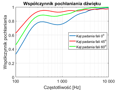

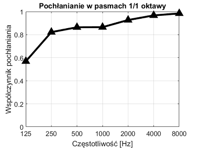

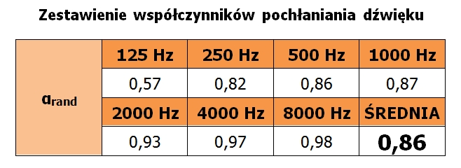

Tylko Apama, w odróżnieniu od germańca (BASF), specjalnie się nie chwali wykresem współczynnika pochłaniania zrobionym przez jakieś certyfikowane laboratorium. Zamiast tego wrzuca jakieś kolorowanki.
No i na Aledrogo w sklepie Apamaacoustic w opisie pianki można spotkać ’kwiatki’ w stylu „Współczynnik pochłaniania A (0,95s) - najwyższy poziom absorpcji dźwięku.”  Co to za współczynnik pochłaniania wyrażony w sekundach? Kuźwa, wole kupić polskie produkty, ale niech je przynajmniej ktoś jakoś profesjonalnie opisze! Naprawdę u nas zawsze musi być partyzantka?
Mają pomiary zrobione w laboratorium akustyki Krakowie. Na życzenie Ci udostępnia.
I są czytelniejsze niż BASF

Spoko, genialne podejście marketingowe (sarkazm)! A to te wyniki są jakoś tajne czy jak? Masz je może i możesz udostępnić czy tego zakazują?
Podejście: ”Jak drogi kliencie będziesz, z niewiadomo jakiego powodu, na tyle zdeterminowany żeby prosić się o wyniki pomiarów, to ci łaskawie udostępnimy. Tylko musisz wiedzieć że takowe mamy i o nie poprosić.” to może jakoś by działało z dziesięć lat temu, ale w dzisiejszych czasach to samobójstwo.
