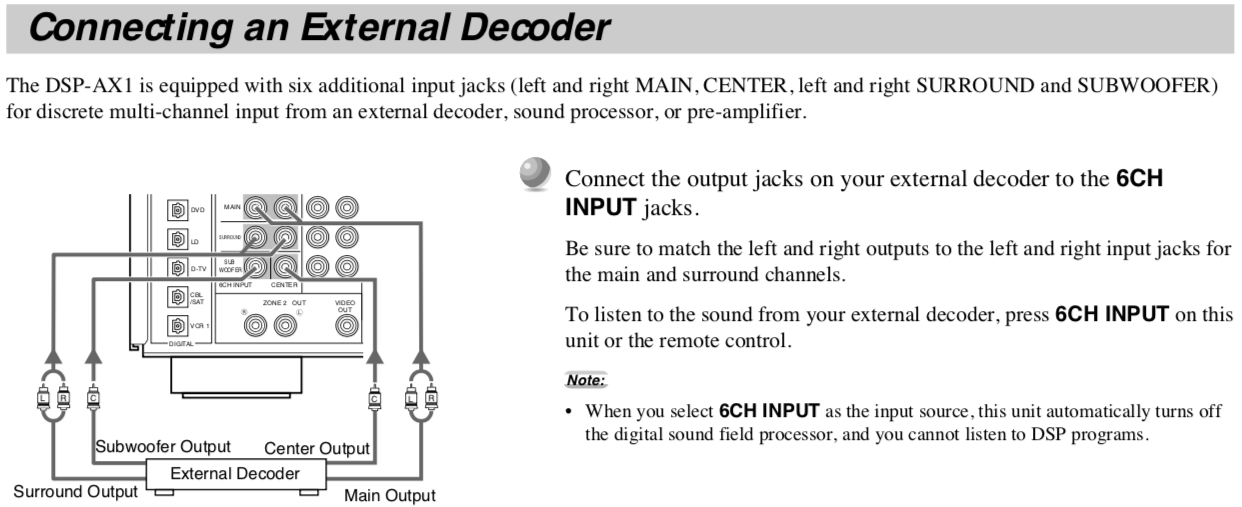

Pojawia się jeszcze jedna sprawa nie wiem czy warta świeczki. Co w sytuacji gdy chciałbym podpiąć procesor kina domowego z kodekami HD?
W AX1 jest sekcja main in/pre out oraz 6 input.
z opisów w instrukcji wynika że w trybie 6 input wyłączają się jedynie programy DSP ale sygnał z zewnętrznego procesora i tak przechodzi przez przedwzmacniacz w AX1 więc AX1 nie będzie działał w trybie  końcówki mocy
zewnetrzny procesor z nowszymi kodekami (jesli mowimy o kd) będzie kosztował dużo pieniędzy...na ogół (99% przypadków) te dekodery są z pre (baaardzo rzadko bez, studyjne i drogie). Nic się nie zmienia wtedy...ax1 robi za koncówkę mocy multichannel, wchodzisz po rca z dekodera z pre na końcówkę mocy w ax1. Calą obróbkę sygnałów i przedwzmocnienie wykonuje dekoder z pre
dokładnie, sygnał przejdzie przez wbudowane pre
