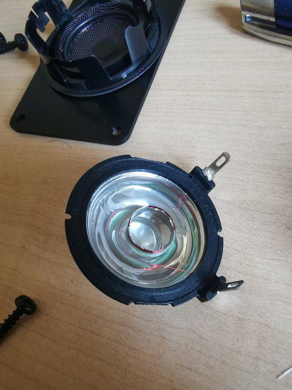

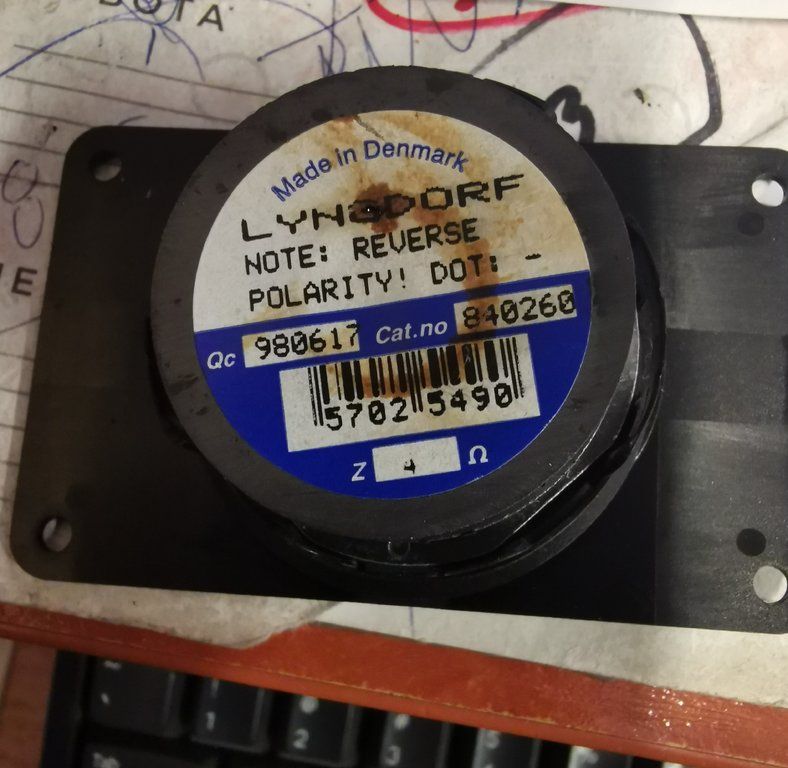

Nistety kurier DPD uszkodził mi głośniczki wysokotonowe w Dali SR-5.
Moje pytanie czy gdzieś kupie takie głosniczki lub może zamienniki.
pomocy ???
Taki to głośniczek się w nich znajduje.
Lub czy można to naprawić i za ile ?

Gdyby chodziło o cewkę, to są ludzie, co naprawią - nawiną itp.
Ale tu poszło dalej, więc sam wymieniałem w kolumnach na gwizdki z caraudio np:
o ile pojemność szeregowa w kolumnie wskazuje na pewno podział powyżej 3 kHz.
Trzeba sprawdzić, dopasować średnicę i wkleić w stary front.
O oryginalnych mozesz raczej zapomnieć, natomiast 4 ohmowa impedancja umożliwia zastosowanie przeszczepu z głośników samochodowych- sporo tego na Alle...., np coś takiego. Pewnie trzeba będzie dopasować poziom, ale o jakość dźwięku możesz być spokojny- grają zaskakująco dobrze.

150 zł, ale może uda się coś odzyskać od DPD. McGyver masz może pomysł jak to naprawić. Chciałem je wykorzystać jako głośniki sufitowe do Atmosu.
Oryginalnych tweeterów zapewne nie kupisz, a już na pewno nie będzie zbyt tanio. Trzeba by poszukać zamienników i dostosować do nich zwrotnice.
Będę próbował szukać. Może jakieś zamienniki uda się tymczasowo zamontować w oczekiwaniu aż pojawią się gdzieś w necie oryginały. Bo przeróbka ze zwrotnicą to chyba za duże koszty. I taniej byłoby poszukać takich samych głośników na portalach aukcyjnych.
Witam ponownie, udało mi się naprawić jeden głośnik w tych kolumienkach ale drugi niestety nie.
Czy mogę gdzies dokupić taką część z cewką.
