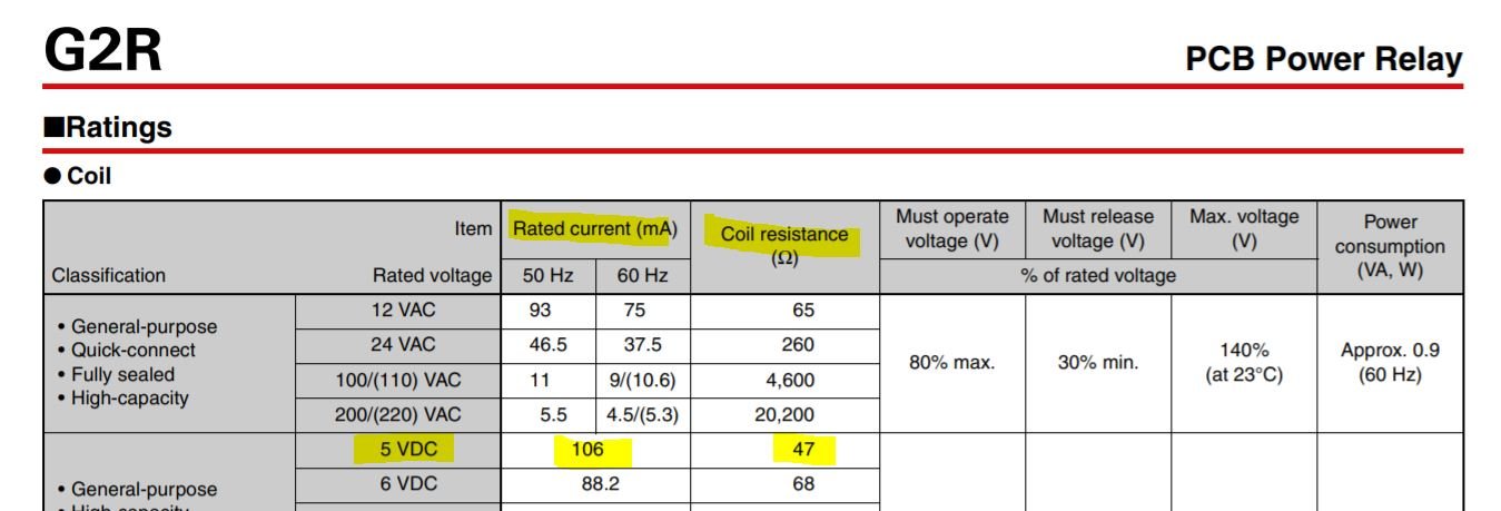

Te rezystory są zapewne szeregowo z cewką przekaźnika i obniżają napięcie dla niego.
Jak wstawisz przekaźnik na inne napięcie on będzie miał inny pobór prądu (rezystancję cewki) przez co napięcia będą inne.
Kup taki jaki ma być i wstaw tam.
Jeśli to nie przekaźnik (gdyby było coś innego w układzie zabezpieczenia  to nie miał byś obu kanałów) to podejrzenia skierował bym na gniazdo wyjściowe i luty przy nich.

5 godzin temu, caralooh napisał:
Czekam na rezystor z 'innego wątku'. 67ohm-2w.,który mam wlutować szeregowo.
a co Cię powstrzymuje od kupienia właściwego przekaźnika? Dodatkowy rezystor to rzeźbienie na pałę, do tego z tego co widziałem liczony był na oko
Źle widziałeś.

Ciekawe jaka wartość rezystancji opornika redukującego napięcie, na podstawie danych z kart katalogowej, Tobie "wyjdzie", po skorzystaniu z prawa Ohma i danych z karty katalogowej? Nie posiadając innych danych.

a po co taki opornik jak można dać prawidłowy przekaźnik?
Natomiast opornik (według podanej dokumentacji ) można zastosować dowolny z przedziału 35-80 omów
Czy wartość rezystancji opornika redukcyjnego była policzona "na oko" czy nie była?
Czyli trafiłem w sam środek. A teraz odpowiedz proszę, na jedno proste pytanie z mojej strony. Czy wyznaczyłem wartość rezystancji "na oko" jak poprzednio sugerowałeś?
