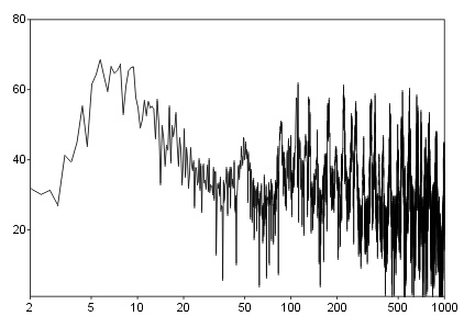

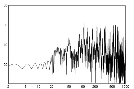

Spilner, za wysoko mierzysz :-)). Tam się poniżej 20 Hz dzieje, że hej. Jakiś idiota ten kawałek robił :-))
Są bardzo silne składowe infradźwiękowe. Z troski o własne głośniki (a być może i zdrowie) sugerowałbym odfiltrowanie wszystkiego poniżej 20 Hz albo filtrem subsonic jeśli jest we wzmacniaczu, albo cyfrowo na pliku. Wziąłem kawałek z prawego kanału około od 38 do 40.6 s. Na pierwszym rysunku jest widmo tegoż (w zakresie 2 Hz - 1 kHz). Jak widać są potężne składowe ok 5-10 Hz. Na drugim rysunku to samo po odfiltrowaniu poniżej 25 Hz. Posłuchaj wersji oryginalnej

też miałem jakieś chore odczyty, np. przy 10 Hz niemal +25 dB w stosunku do zakresu średniotonowego nie opadające praktycznie w ogóle, ale wziąłem to za błąd pomiaru:)))
Przychylam się do Twojej opinii, ten kawałek robił ktoś dziwny.

@Pq
pierwsza probka grala jak dawniej czyli membrany skakaly a ta druga probka byla odtwarzana normalnie czyli bez skokow.
Zdaje mi sie ze taki blad to raczej blad kompresji niz zamierzone dzialanie tworcy kawalka.
