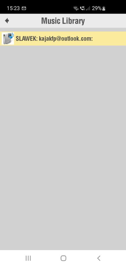

5 godzin temu, akajak napisał:
Dzięki. Rzeczywiście trzeba wyczyścić listę , jednak teraz widzi tylko zasoby komputera a nie widzi sieciowych. Dysk w komputerze jest widoczny.

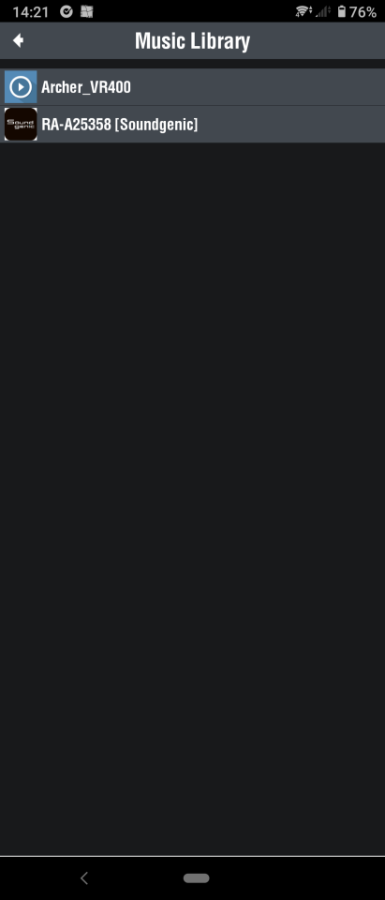

Obawiam się, że nie ustawisz tak, żeby Lumin tworzył bibliotekę wszystkich urządzeń w sieci jednocześnie. W zakładce Select a Music Library możesz zobaczyć uruchomione urządzenia w danym momencie i wybrać to z którego mają być odtwarzane pliki. U mnie wygląda to tak jak w załączniku, router i dysk sieciowy. Ja mam 4tb dysk Soundgenic i nie korzystam z innych źródeł co do plików, a streaming idzie z tidala lub stacji radiowych.
Edytowane przez Manic69
Mam podobną konfigurację Tidal, router i dysk 5 TB podpięty do routera. Jednak zamiast routera lumin widzi mojego laptopa.
Na czym otwierasz aplikację Lumina ? Ja na IOS i wtedy pokazuje mi wszystkie dostępne urządzenia sieciowe, teraz router, dysk i komputer. Dla próby otworzyłem apkę na androidzie i nie zobaczył komputera, który jest widoczny na IOS. To może być kłopot po stronie aplikacji i wersji na androida. Spróbuj wyłączyć całkiem aplikację i ponownie włączyć, a jeżeli dalej będzie widoczny tylko komputer, kliknij w ten pasek z komputerem i zobacz co się pojawi w kolejnym oknie.
Mam na androidzie no i restart nic nie pomógł, przeinstalowałem aplikację lumina i dalej to samo. Jak kliknę w komputer to widzę foldery w jago zasobach.
Jestem pewien, że to wada aplikacji na androida, używałem jej przez kilka miesięcy i miałem dosyć, kupiłem iPada i spokój. Spróbuj jeszcze całkiem wyjść z sieci w komputerze, zrestartuj Lumina i apkę i może wtedy zobaczy router z dyskiem, a potem dopiero włącz komputer do sieci.
Nic nie pomaga, trzeba porozglądać się za ipadem, mam jakiegoś ale chyba za stary.
Ja mam iPada 7 generacji, ale mój szwagier ma 5 i też obsługuje Lumina. Jeżeli dobrze pamiętam najniższa współpracująca generacja to 4-ta.
Jeszcze możesz zresetować Lumina fizycznie. Z tyłu jest mały otwór na szpilkę, obok gniazd USB. Robiłem tak, przy testowaniu Lumina w innych niż moja sieciach.
Jeszcze pytanie. Czy masz tylko jeden router w domu, czy może używasz wzmacniaczy/repeaterów ? Jeżeli masz więcej to Lumin musi być połączony z tym samym routerem co dysk, a jeżeli dysk jest podłączony do repeatera to musisz zastosować sieciowe łącze szeregowe bo Lumin traktuje repeater jako osobną sieć. Tyle wyczytałem na stronie Lumina.
Zajrzyj do ustawień routera . Już nie pamiatam które ustawienie w moim Asus było potrzebne aby dysk był widoczny w sieci

Korzystam z dwóch routerów i dysk jest podpięty pod router połączony z Luminem. Ustawienia routera powinny być ok bo na Bluesandzie wszystko śmiga i komputer widzi dysk również. Proszę powiedzcie mi czy ktoś ma U1 mini na androidzie i korzysta z dysku podpiętego do routera, może jednak coś źle ustawiam.
Jaki dysk masz podpięty do Routera ? Czy jest tam zainstalowany MinimSerwer ?

Dysk Seagate Expansion Portable 5TB, nie mam MinimSerwera, gdzie to się instaluje i jak? Myślę, że to nie wina dysku bo Lumin nie widzi w sieci routera.
A aplikacja widzi urządzenie?
Jeśli nie masz serwera Minim to Lumin nie zobaczy zawartości dysku wpiętego poprzez USB do routera. Taki dysk USB trzeba wpiąć z muzyką wprost do USB Lumina.
Tak myślałem i po to zadałem pytanie, jak kolega wyżej pisze, nie będzie to działać,  potrzebujesz dysku NAS i z takim nie będziesz miał problemów, w tym temacie było już pisane dość dużo na ostatnich stronach, myślę, że znajdziesz tam wszystkie odpowiedzi.

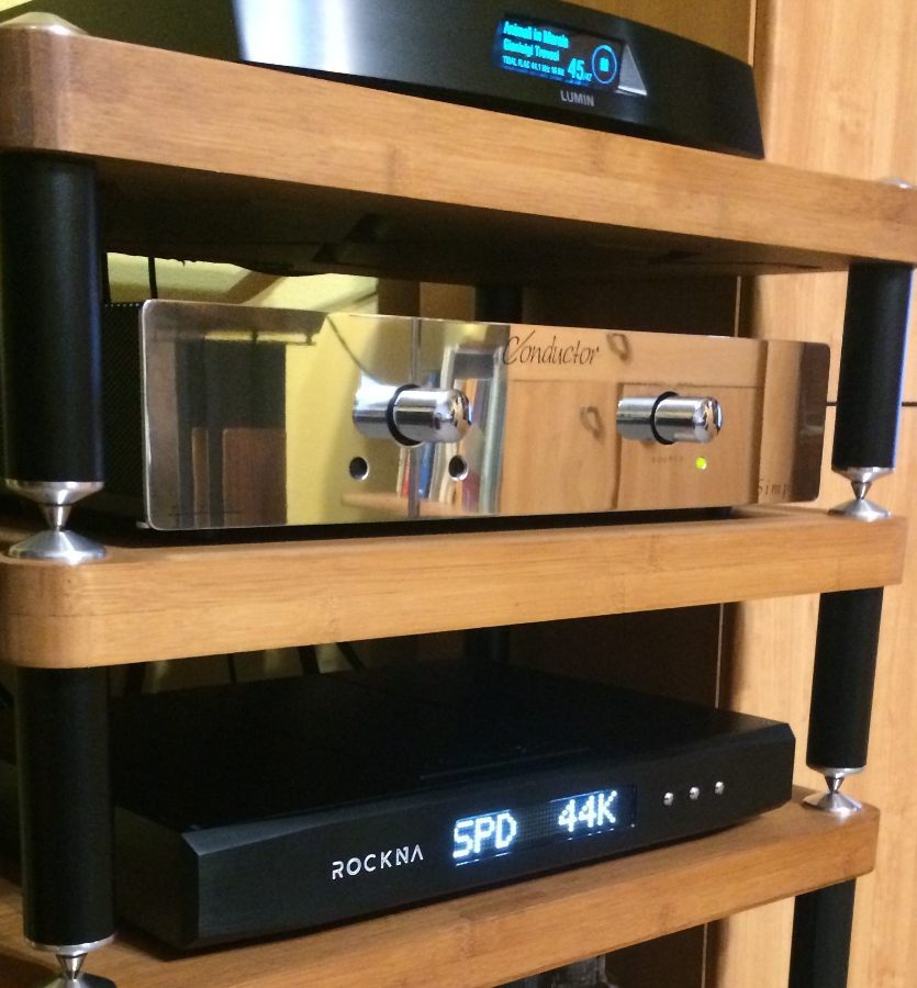

Czy tam stoi P1
Nie, to Rockna Wavelight :-). Polecam.
