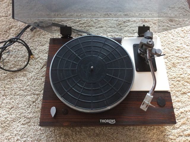

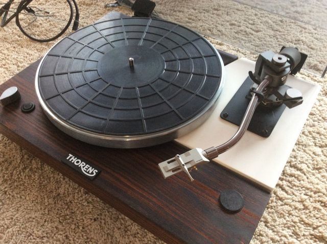

A tutaj jest ten Thorens. Właściciel chce za niego 1200 euro bez wkładki
Lubię tą serię Thorensów ale tutaj ktoś wystrugał paskudnika .
I jeszcze woła za niego 1,2 euro ?

To jest TD320 MK3, po pełnym serwisie, nowe kable, nowa amortyzacja, ustawienie, nasmarowanie.
nie tłumaczy to ceny mimo wszystko.
już chyba prędzej bym przełkną tę cenę za td160 ze sme.

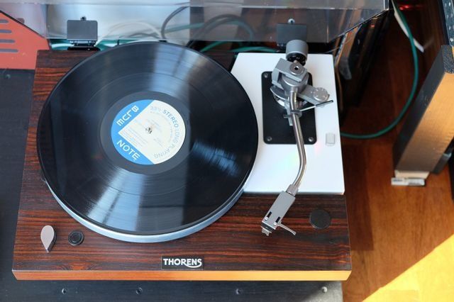

Cześć nie umiem pisać o audio ale pokażę Ci jak mam ja.
Cześć. Widzę, że gramofon piękny. I lampa jest. Jest i Unleashed :) Co to za gramofon? Bo widzę, że niebieski Ortofon zamontowany
