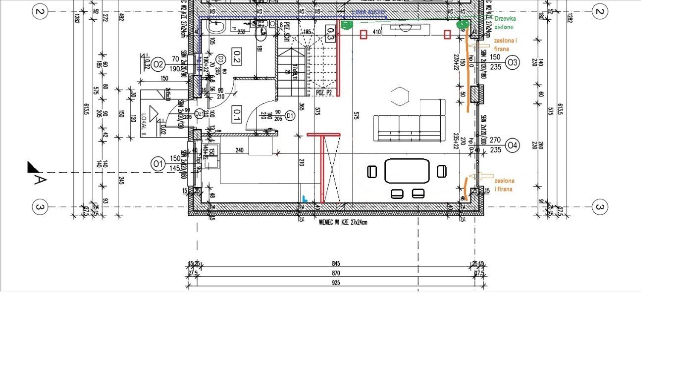

Witam was wszystkich. Wiem ze temat byl przerabiany pierdylion razy ale kazdy projekt sie rozni. Tyle mojego usprawiedliwienia. Jestem na etapie zakupu malego "domku" a dokladniej jednego lokalu z budynku dwulokalowego (taki blizniak).
W tym momencie instalator uklada ogrzewanie podlogowe na 10cm styropianu. Moja fanaberia to dociagniecie ekstra zasilania pod audio moze nawet kablem gigatecha z wylacznikiem pradowym tej firmy. I to sobie ogarne z elektrtkiem.
Pytanie jest takie co moge zrobic aby wstepnie ustalic i wykonac cos pod dobra akustyke pomieszczenia.
1. Podlogowka nie dochodzi do sciany (zostaje 70cm dystansu na stolik rtv i kolumny)
2.Podloga z paneli ale podklad planuje antywibracyjny akustyczny
3. Niestety jedna sciana to ciąg drzwi tarasowych z filarkiem miedzy nimi. Na calosci firana a na mniejszych drzwiach myslalem o zaslanianej kotarze zaslonie ale bardziej estetyka niz akustyka, chyba ze da sie to pogodzic.
4. Na podlodze miedzy sofa a stolikiem rtv i kolumnami dywan.
5. Na czerwono scianki dzialowe komorkowe zeby oddzielic salon (nie chce aneksu kuchennego a taki jest w projekcie).
Drzwi tu nie bedzie tylko przeswit szer. 90/200cm ( ale to nie jest punkt pierwszych odbic)
6. Sufit zelbetowy bez adaptacji.
I tu powtorze pytanie, co tu moge teraz zrobic/zmienic? Myslalem o jakichs panelach w naroznikach salony przy kolumnach. Moze jakies wysokie ladne roslinki? Czy moze zamiast scianki komorkowej zamykajacej schody lepiej dac welne+plyta gk aby zachowac symetrie akustyli z kotara/zaslona przy drzwiach? Jakies panele rozpraszajace na tej wlasnie scianie? tylko co z miejscem drzwi tarasowych?
Wiem ze najlepiej byloby wpuscic kogos z pomiarami ale na ta chwile nie mam takiej mozliwosci.
Bardzo prosze o pomoc/podpowiedz czy cos mozna teraz zrobić?

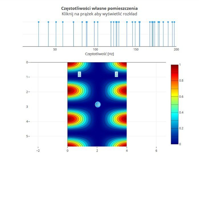

Na szybko kalkulator. Niestety nie potrafie tego odczytac ?

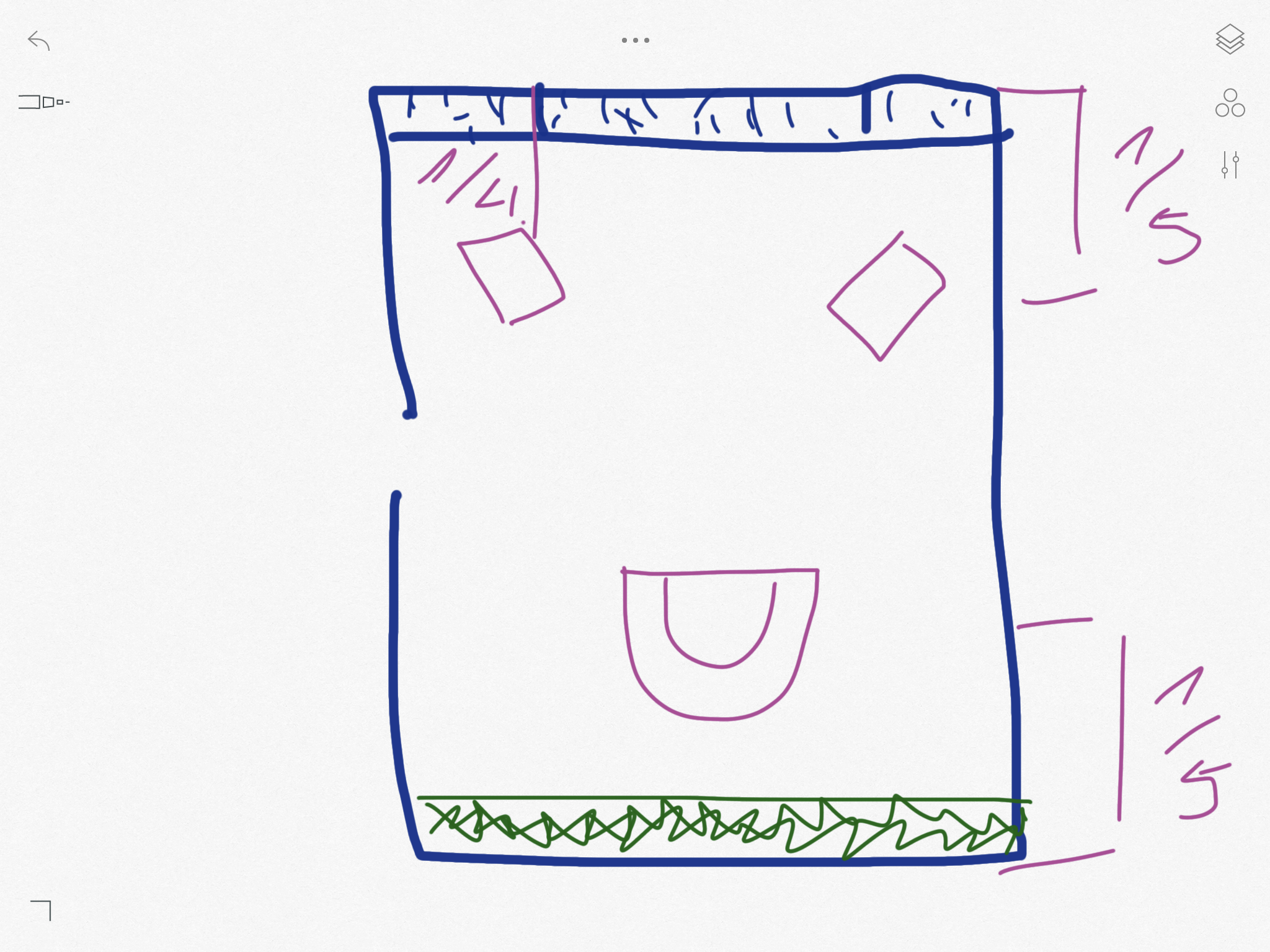

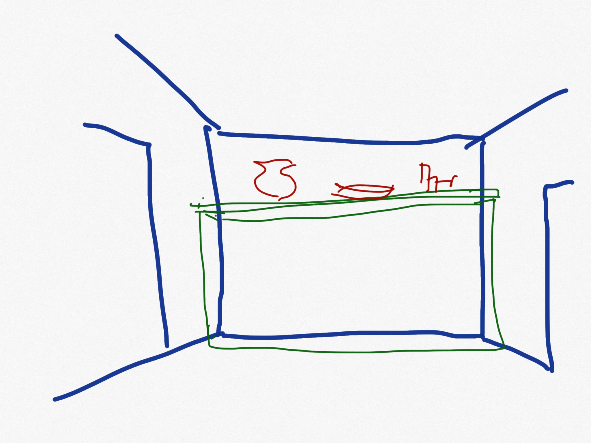

Aby zachowac „domowa“ optyke, uzyl bym zmajstrowanych, dopasowanych do wnetrza zmajstrowanych wlasnym sumptem absorberow (pokrytych odpowiednim dopasowanym materialem) i dyfuzorow (sala sciana ksiazek, jesli takowe posiadasz
Przod cala sciana ksiazek
Tyl np.2/3 wysokosci pokryte mata akustyczna i pokryte materialem. U gory wykonczone np. polka z duperelami

Ale to juz „wyzszsza szkola jazdy“
IMG_4047.thumb.png.0a324bd28ad6aea7ab2ca4c5284cd5a7.pngIMG_4049.thumb.png.9081cc1426e50094d51e08859fdbcfe9.pngIMG_4046.thumb.jpg.2f5bc7b6245de69a357d666021b66a4d.jpgIMG_4048.thumb.jpg.235d4bf2cd5aff8be98f91b2b37194c8.jpg

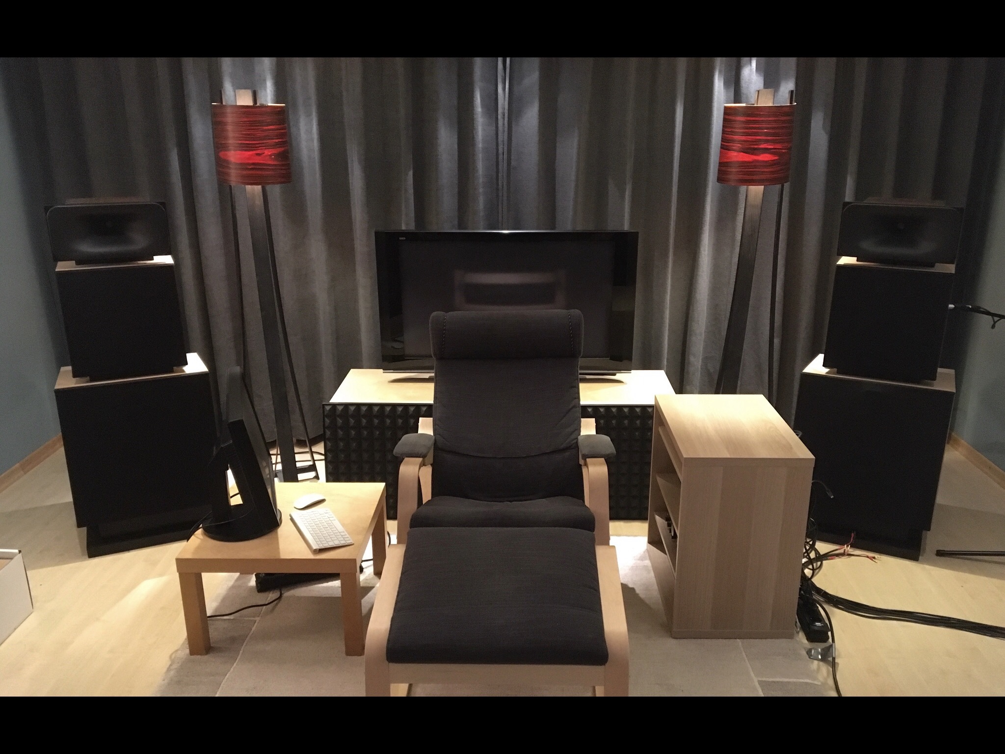

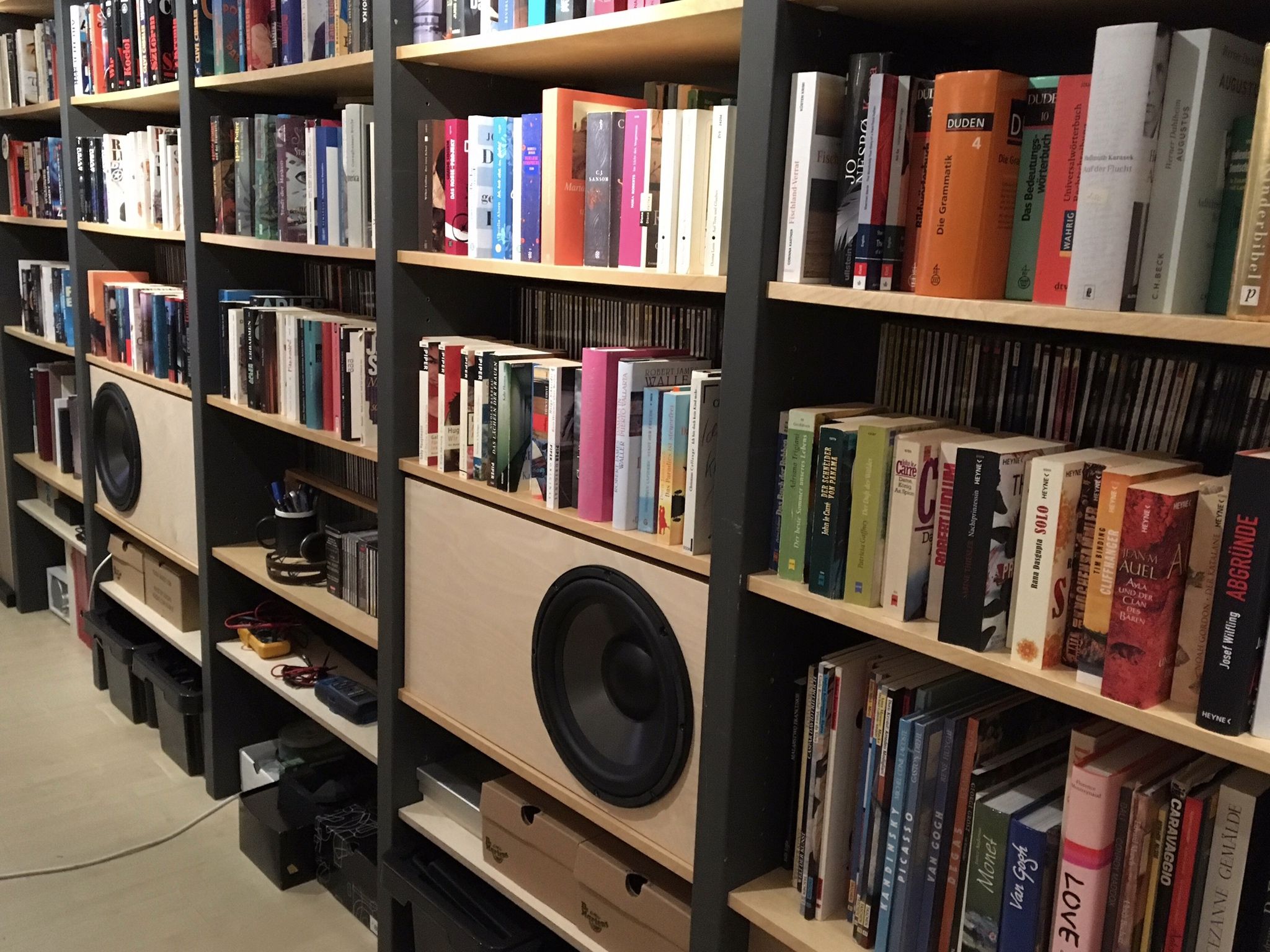

3 godziny temu, xajas napisał:
Gdybym zaczynal od zera tak jak ty
Dzieki za propozycje Xajas, niestety ale ja do konca nie mam wplywu na calosc. Blizniak juz stoi prawie gotowy i tynki juz sa ? ale mysle czy by w zamian na suficie nie zrobic wyspy z płyta knauf akustic cleaneo lub jakas inna perforowana. A regal z ksiazkami moja polowica juz wybrala i zamierza ustawiac ale z tylu. To chyba tez nie jest zle rozwiazanie?
Przy kolumnach moge wstawic jakies fajne rozpraszacze w stylu takich drewnianych. Zastanawia mnie czy w naroznikach pokoju przy kolumnach nie zabudowac powiedzmy 60cm welny pt 80 gr 20cm i schowac to pod nida. Cos jakby basstrap czy absorber? Czy to mialoby sens? Czy lepiej w tych naroznikach jakies wysokie lisciaste roslinki?
transport streaming -Auralic Aries S1 ; transport cd - Pioneer PD 30AE mod; dac - Denafrips Pontus 2; wzmacniacz - Shanling A3.2 mk2; kolumny - YB Nord S25; listwa - Lector Edison 230; interkonekty cyfrowe - Chord Clearway i2s, QED Reference Digital Audio 40, QED Reference Optical Quartz, Srebrny diy usb; interkonekt analogowy - PAD Neptune XLR; kable zasilajace - Oyaide tunami, Oyaide black mamba, Furutech alpha 3, Yarbo 1100, Neotech Nep 3002, Belden; zasilacze - Auralic PSU S1, Nostromo, PD Creative, Ifi ipowerX.
Male bastrapy w rogach sa bez funkcji. To juz lepiej roslinki, nawt jak akustycznie nic nie zmienia, przynajmniej ladnie wygladaja :-)
Przeciez latwiej nalozyc dodatkowa warstwe tynku na sufit niz budowac „wyspy“. Tym bardziej ze to nie jest pomieszczenie ktore chcesz bezkompromisowo adaptowac akustycznie. Wiec tynk jest optycznie mniej dominujacy.
Czy regaly/dyfuzory sa z przodu a absorbery z tylu, albo na opak, nie odgrywa az tak olbrzymiej roli. Wazne by nie siedziec bezposrednio przed dyfuzorami (czyli odstep jest wazny). Ja slucham w obu kierunkach (jedne glosniki po jednej stronie, a drugie po drugiej) i troche lepiej („przestrzenniej“) to brzmi z „dyfuzorami“ z przodu
(Cala sciana za kotara jest pokryta zmajstrowanymi absorberami)
Zamiast wydawac kase na „drewniane klocki“ kupil bym raczej dobre glosniki albo subwoofer, (dwa subwoofery), DSP itp.

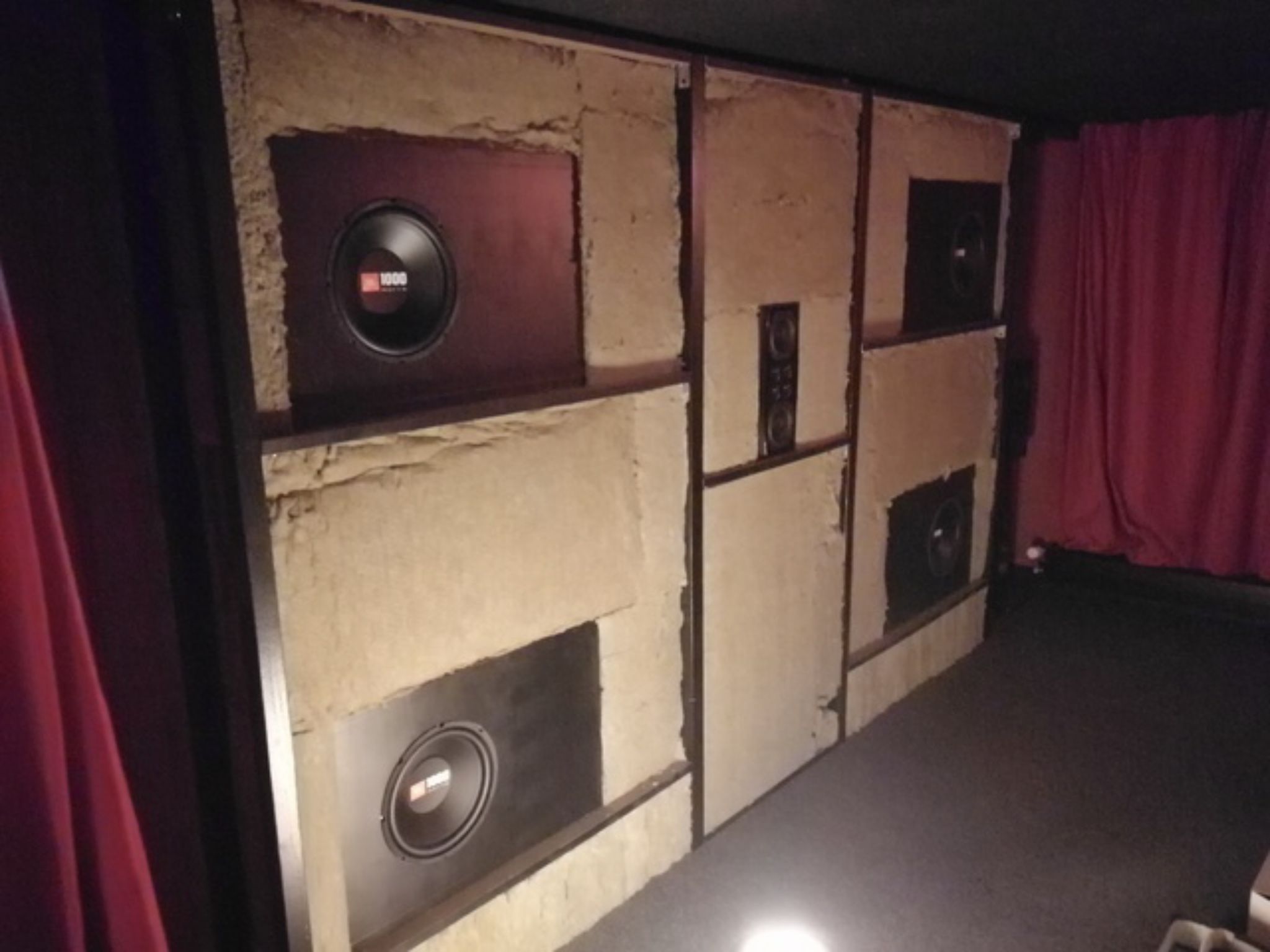

BTW. Moje pomieszczenie jest niemalze identyczne z twoim czyli 5,75 x 4,55m
Zaloguj się, aby zobaczyć treść (możliwe logowanie za pomocą ) IMG_4052.thumb.png.62f032f0a125e43913e8370696da134d.png
Fajnie masz to ułożone ?.  Chcialbym miec osobny pokoj  ale nie ma tak dobrze ?

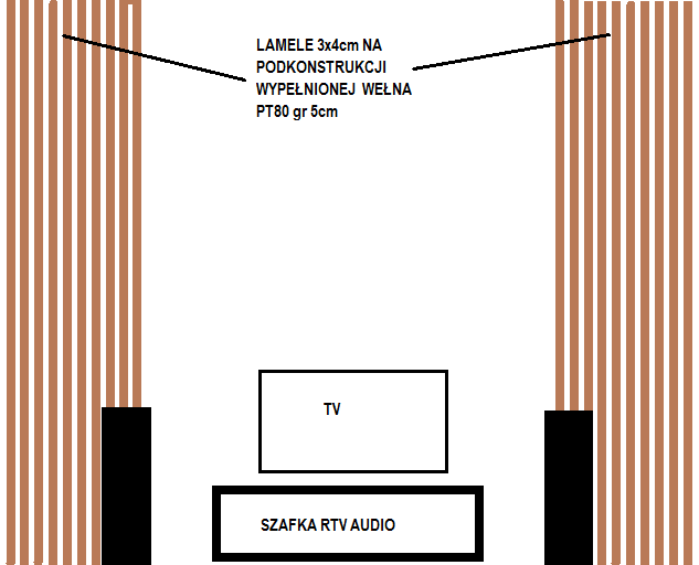

Teraz mam taki pomysl. Przypomne salon wysokosci 2,7m, powierzchnia 24m2, szerokosc okolo 4,1m, dlugosc okolo 5,75m.
A wiec sciana na ktorej sa kolumny ma miec w naroznikach lamele 3x4cm na podkonstrukcji z łat drewnianych gr 5cm a w srodek zapakowana welna pt80. Bedzie to tak w sumie prawie za kolumnami. miedzy tymi lamelami jakis panel dekoracyjny 3d kronospanu bez walorow akustycznych tylko dekoracja. Natomiast sciana za sluchaczem to prawie cala przyscianka gk gr 5 cm z welna w srodku. Centralnie chcialbym umiescic dyfyzor taki homemade  glebokosc studni 12cm. Wiecej nie moze byc. Przyscianka to lacznie gr 7,5cm (2*plyta gk i wlena 5cm) tak wiec dyfuzor wystawalby ze sciany max 5cm. Walory estetyczne i mam nadzieje akustyczne.
Co wy na to?
Wszystko bez pomiarow, czy to cos ma sens? Nie moge za bardzo ingerowac w salon wiec tylko to moge zrobic na tym etapie.
