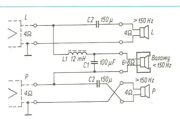

Pasywnie z RC trudno będzie. Raczej  LC. Dławik szeregowo z wyjścia wzmacniacza a później kondensator równolegle z głośnikiem basowym. W załączeniu przykład filtra dla suba zasilanego z sumy wyjść obu kanałów.

Ten rysunek jest super. Ja rozumiem, że kanały w przeciwfazie, ale co to za pomysły w ogóle? ? Aczkolwiek sposób rysowania schematu znajomy, niewykluczone, że mam tą książkę (czy radioelektronika) ?
Układ niegdyś stosowany w Car Audio , nawet posiadał nazwę Tri-Mode .

Wszystkie głośniki dostają sygnał z układu mostkowego, bo końcówki car audio są zwykle mostkowe. Sub dostaje sygnał z jednej gałęzi L i drugiej R i wszystko się zgadza.

Natomiast ten schemat:
Jest zły, bo ma podłączone masy do końcówek, co do prawidłowego działania wymagałoby odwrotnej polaryzacji na wejściach końcówek. Podłączania do masy wyjścia mostkowego nie komentuję ?

Tak, ale żeby to działało jak uklad mostkowy, faza poszczegolnych kanałów musi być przeciwna. Sugeruje to odwrócenie polaryzacji głośnika jednego z kanałów. Jeśli nie odwrócimy polaryzacji tego kanału na wejściu wzmacniacza, sub dostanie sygnał RÓŻNICOWY, nie "mostkowy". W takim układzie wzmacniacze nie muszą być z natury różnicowe, a masy na wyjściach są ok.

Wszystko się zgadza , z tym , ze w Car Audio odwrócona polaryzacja w kanałach jest w zasadzie std od 20 lat .

To tez trzeba uściślić , czy mamy układ mostkowy jeżeli nie podłączymy obciążenia po "przekątnej " . Potocznie mostek to połączenie obciążenia pomiędzy dwa wyjścia wzmacniacza bez udziału masy.
