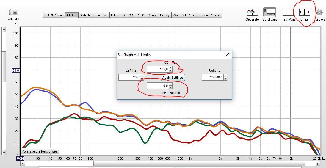

Jak się objawiają te mody na pomiarach w miejscu odsłuchu skoro nie masz braku ma basie? Całe pasmo basu i subbasu jest wyrównane a np. masz spore rt na tych modach?
Tu mam pomiar charakterystyki oddalony wygładzony z przed 2,5 roku
Teraz, xajas napisał:
Patrz powyzej
pewne ze tak samo, to jest jak wodny materac, jak przyciszysz boczne mody podniosą sie sąsiednie dołki
Zmien skale, zakres -200dB do +100dB jest bez sensu
Jak zmienisz skale to zobaczysz czy masz braki
Pomiar? Ponad 25dB różnicy...

Chodzi wam o wysokość na skali ? nie wiem dlaczego tak wysoko przesunelo
chyba ze chodzi wam o wygładzanie ?
Zakres osi pionowej 0-120dB wystarczy
A jak chcesz cos dokladniej ocenic, to wystarczyly by 50-100dB

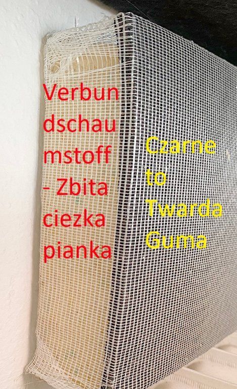

Pokażę wan co zacząłem modyfikować
pod spodem jest wełna cięta w trójkąty i ułożona od dołu do góry na 2m
z czoła cienka pianka przeciw pyleniu wełny, byla grubsza pianka którą zerwałem i zamieniłem gumą, (podobna co stosuje sie pod pralki tylko 1cm gruba)  naciągnąłem dyblami i długimi śrubami
Jak w to uderzam to jest nisko basowy oddźwięk
Jutro muszę dokupić i działam dalej

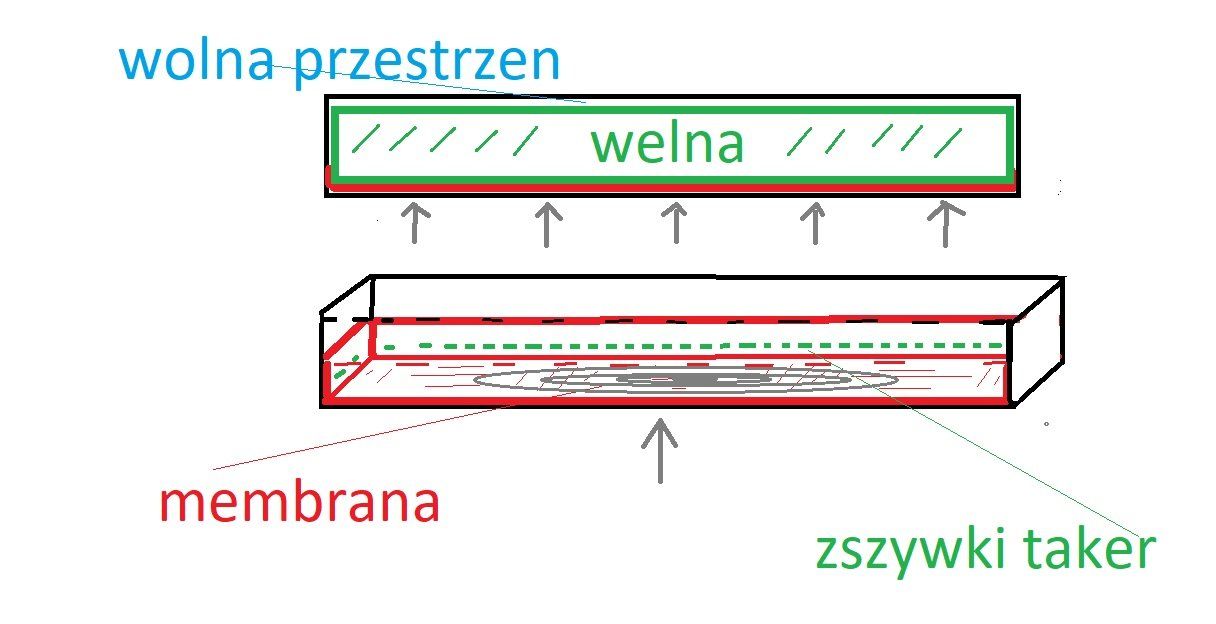

Jak juz tak chetnie majstrujesz to nadal proponowal bym skupic sie na rezonatorze plytowym.
Widzialem juz w sieci wlasnie takie rezonatory, ktorych ta przednia membrana byla z zrobiona wlasnie z tych czarnych gumowych mat pod pralke (znamy je z OBIka)
Koszty sa de facto groszowe. Schemat budowy sam przytaczales. Brakuje jeszcze formula okreslajaca zaleznosc miedzy ciezarem membrany, glebokoscia skrzyni i czestotliwoscia rezonansowa. Ale te tez znajdziesz w sieci.

Mam na drzwiach i 3 na suficie od GIK z płytkami "membranami"
natchnęło mnie to do zrobienia własnych absorberów
Membrana została naciągnięta podobnie jak w bęben
nie narysowałem, ale w niektórych użyłem miedzy membraną a wełną wodoszczelny materiał jako "płytka" (utwardzony pikowany z watoliną w środku)
Tak czy siak, szkoda ze wcześniej nie wpadłem na pomysł z gumą, do 4 absorberów w kątach przy suficie bym zastosował
ale mam następny pomysł, lecę po materiał ?
Nie dzialaj „na pale“. Zanim zrobisz zakupy, musisz znac czestotliwosc rezonansu, glebokosc skrzyni i ciezar specyficzny uzytej membrany. Ciezar mozna potem dopasowac doklejajac warstwy (podobnie jak dopasowanie ciezaru membrany pasywnej w zestawach glosnikowych)
Skrzynia musi byc szczelna, sam Tacker nie wystarczy
A za male dupsle 50x50cm sie nawet nie zabieraj
Najpierw zakoncz pomiary w miejscu odsluchu
I uzyj sensownej skali

Niestety nie robiłem absorberów z obliczeniami,
- podstawa dla mnie bylo 20cm wełny WLG 035
- szczelna masywna obudowa
- membrana jak na podanym przeze mnie rysunku wyżej
Kiedyś na innym forum pokazywałem jak i z czego budowałem absorbery, niestety nie wiem gdzie to teraz mam

 zrobię po dwa wloty 7 cm przekrój, wewnątrz ścianki wyłożę Verbundschaumstoff

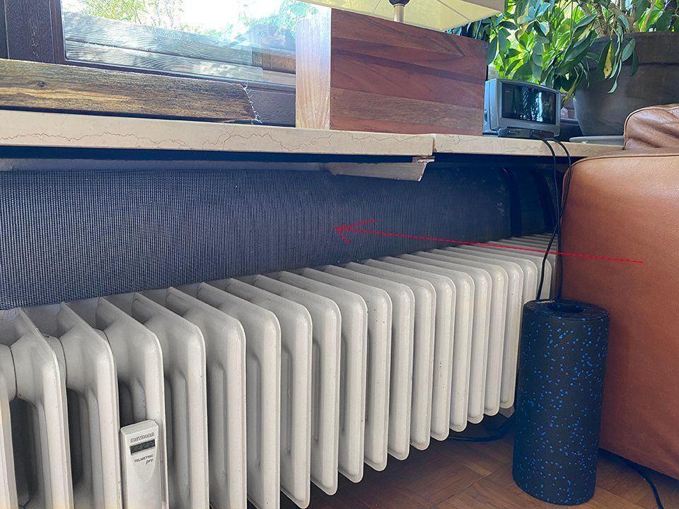

Taki wymyśliłem absorber nad grzejnik, tam sie tłamszą rezonansy
IMG_2182.thumb.jpg.64d7abe451e007c6a5357086620d898f.jpg   IMG_2183.thumb.jpg.9927efad49174f17ae26090d8b3b4b0f.jpg

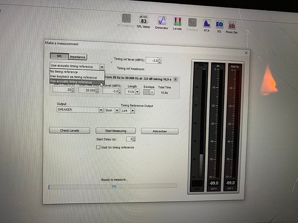

nie rozumiem tego pomiaru. Czy jako sygnalu pomiarowego uzyles Sinus?
Uzyj sweep 20-200Hz, dwa pomiary, jeden z absorberem, jeden bez, w miejscu odsluchu.
uzywajac Sinus nie wiesz czy trafiles czestotliwosc rezonansu.
uzywajac sweep powinienes rozpoznac przy ktorej czestliwosci sie cos zmienilo
Tak mam w ustawieniach
Zdjęcie wyżej to specjalnie przybliżeniem dla ciebie do porównania bo stroiłem na ta 42,5Hz częstotliwość, a do 200Hz bez zmian
Zaloguj się, aby zobaczyć treść (możliwe logowanie za pomocą ) IMG_2185.thumb.jpg.ce33e1ab6a0f93ded4334fb62dcd8d4c.jpg
Godzinę temu, przemak napisał:
Guma i ta pianka jeżeli to taka meblowa nic nie dadzą.
Nie taka od materacy, ta jest bardzo zbita i ciężka, w dotyku podobne do gumy
Właśnie, to jest pianka tapicerska, zamknięte pory, praktycznie nieskuteczna.
