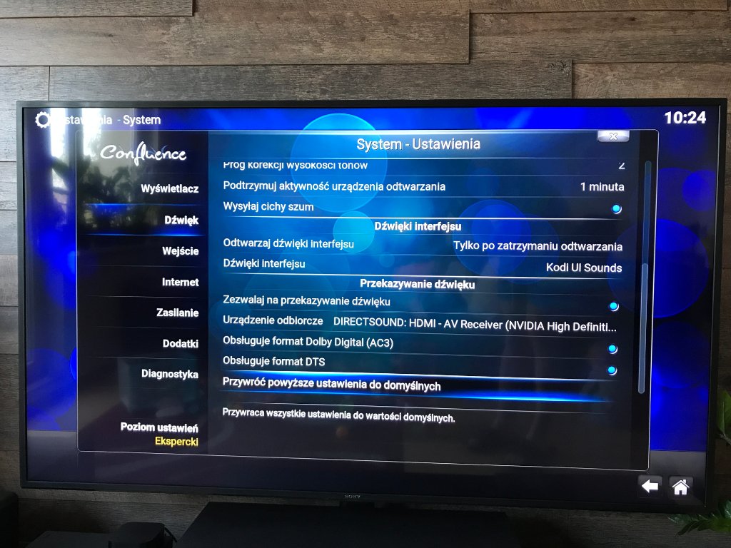

Niczego nie wykupujesz dźwięk wysyłasz w trybie passthrough, w kodi po polsku "przekazywaniem dźwięku" tryb ekspert ustawienia audio.
Edytowane przez bl4ck
Nic bo windows nie ma nic do rzeczy, passthrough polega na tym żeby wszystko pomijać tak samo ustawanie kodi na 2.0, 5.1.7.1 nie mają znaczenia przy włączonym przekazywaniu audio te ustawienia dotyczą tylko dźwięku lpcm lub takiego którego nie obsługuje nasz amplituner i nie mamy włączonego jego przekazywania.
Wrzuć zdjęcia z ustawienia kodi "przekazywania dźwięku"

Ja nie pytam co się świeci ja pytam po pokazuje OSD amplitunera jaki dokładnie dźwięk wchodzi, co z truehd? bo to ścieżka dolby i ona jest najważniejsza w twoim przypadku.

Zdjęcia ekranu.
Nie masz włączonego przekazywani dźwięku Dolby TrueHD , nawet nie masz takiej opcji a mieć powinieneś.
Dalej nie włączyłeś wasapi.

Hm. Na górze widzę Wasapi włączone, widać na zdjęciu. Chyba, że o czym innym piszesz, a ja nie wiem o czym :)

AAA, widzę. Moment. Na dole nie zaznaczyłem.
Przecież pisałem że opcję u góry czyli ustawienia kanałów mają znaczenie tylko przy dźwięk odkodowanym przez kodi.
wasapi masz ustawić dla przekazywania dźwięku uaktywni to nowe opcje jak dts-master truehd.
Dobra! Działa! Ślepy jestem po prostu. Dziękuję Ci bardzo za pomoc :)
Po zmianie w przekazywaniu na WASAPI, pojawiły się te opcje co już kiedyś miałem i o których teraz pisałeś.
