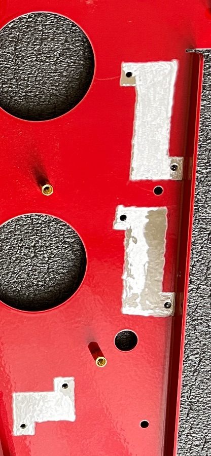

W dniu 2.04.2024 o 17:55, GarbataPoczwara napisał:
Ja kupiłem w TME 10k i 2.2k które spiąłem szeregowo.
najpierw usunąłem lakier i posmarowałem pastą termoprzewodzącą

Dzisiaj udało się wstępnie poskładać moją wersje obudowy do projektu AU-70 PRO 😀.
Projekt powoli idzie do przodu.
