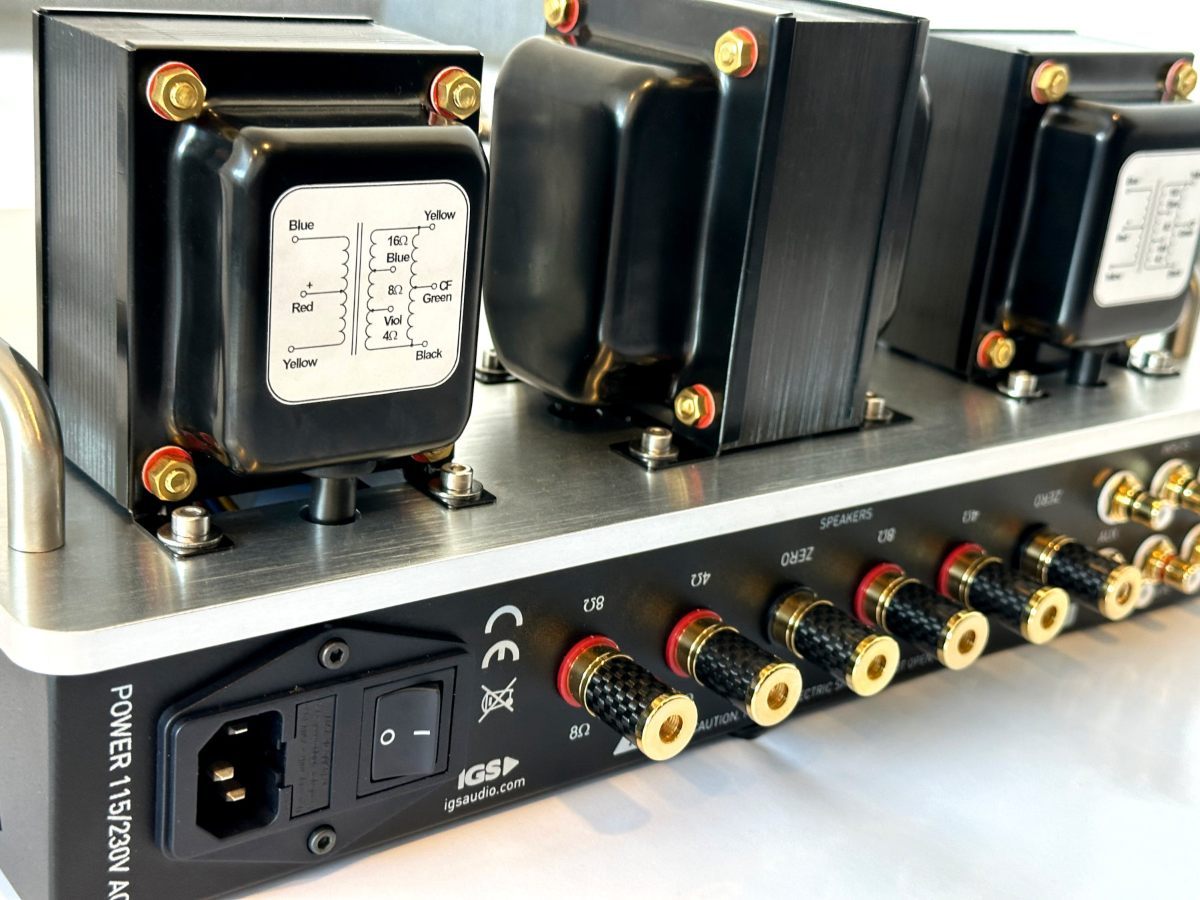

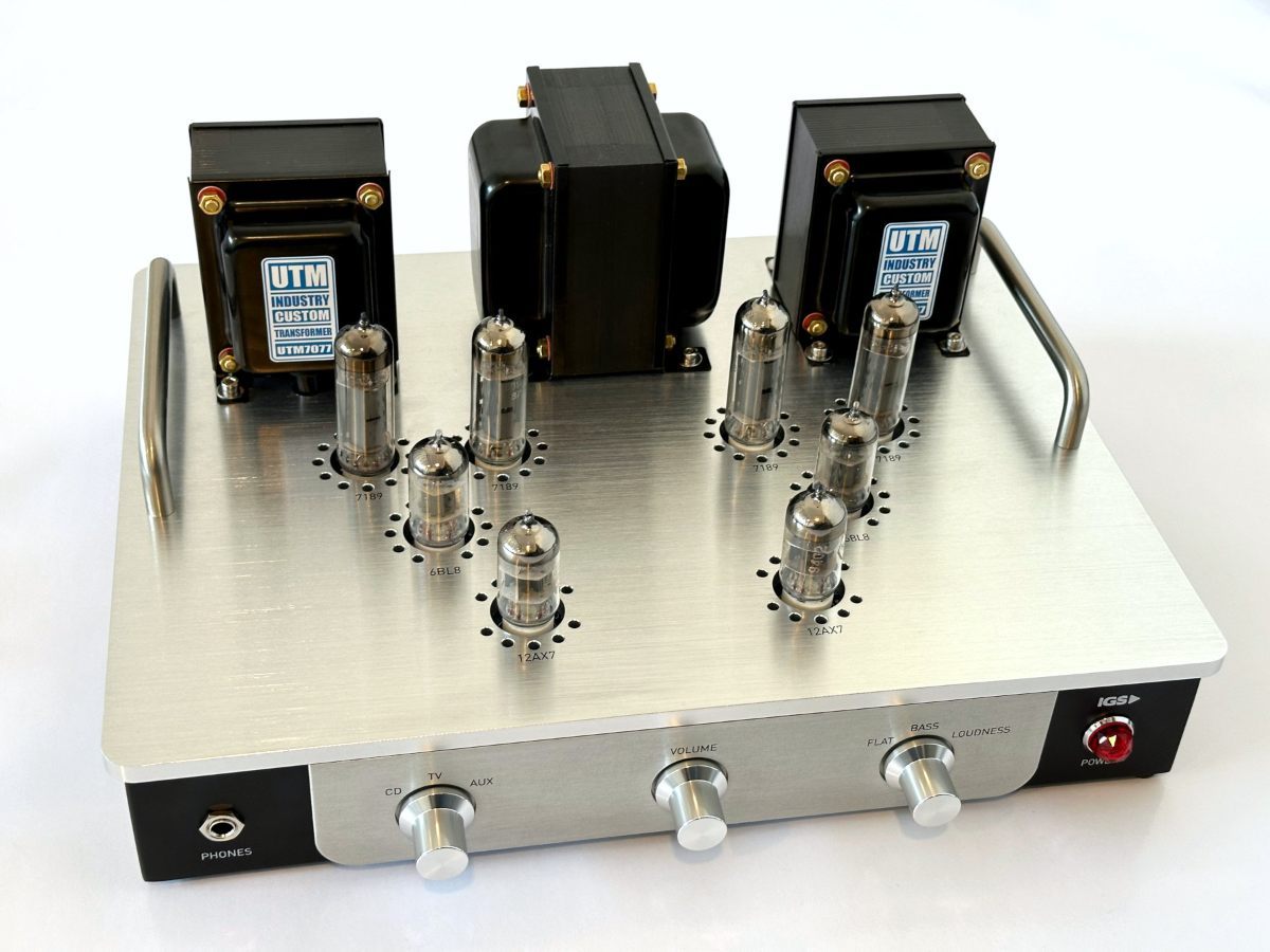

W dniu 8.03.2024 o 14:51, igsaudio napisał:
Tymczasem moja propozycja wykonania.
- Wzmacniacz SunX inspirowany legendarnym Sansui AU70,
- Kompaktowa obudową z frezowaną płytą górną CNC 8mm, otwory do kominowej wentylacji lamp,
- Doskonale odwzorowane transformatory wyjściowe, dodane wyjście 4 Ohm oraz sprzężenie katodowe Negative Feedback,
- Czułość wejściowa: 775mV RMS,
- Lampy mocy: 7189/6N14P-EV,
- Lampy sterujące: 6BL8/6AN8,
- Lampy przedwzmacniacza: 12AX7/6N2P-EV, wybierane zworką,
- Kondensatory Mundorf OIL w torze audio,
- Zachowane oryginalne wartości elementów filtra sprzężenia: 12k/68pF,
- Korekcja dźwięku: Flat, Bass Boost, Loudness (realizowana za pomocą potencjometru z odczepem A500k/T150k), zgodne z oryginalnym układem Sansui,
- Wybór wyjść głośnikowej 4, 8, 16 Ohm: Złocone złącza,
- Wyjście słuchawkowe; min impedancja słuchawek: 16 Ohm,
- Selekcja wejścia CD/TV/AUX/Bluetooth,
- Wbudowany odbiornik Bluetooth, DLHiFi, 5.1 HiFi, 24bit/192kHz, po wymianie op-ampów na AD8599,
- Zasięg działania - ponad 100m,
- Waga transportowa 29 kg.

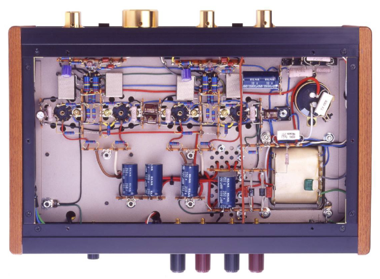

Gdzieś "wpadłem" na wzmacniacz lampowy Leben CS-300F i zaciekawiła mnie jego konstrukcja, ponieważ wykorzystuje on w stopniu końcowym lampy EL84 (w nowszej wersji zmienili zdaje się na inne lampy), które mamy również w środku naszego Sansui AU-70 oraz jego wszystkich klonach. Cena to niecałe 14k PLN. Wzmacniacz ma dosyć dobre opinie ale... zobaczcie jak prostą i nie przekombinowaną konstrukcję posiada w porównaniu do Sansui. Dosłownie kilka elementów + trafa i lampy. W Sansui to sam zasilacz jest o wiele bardziej rozbudowany. Żadnych płytek, dzielników, przekaźników, tylko 3 lampy na kanał i 15W w klasie A na wyjściu. Zostawiam jako ciekawostkę. Ktoś testował ten wzmacniacz w domowym zaciszu?
Budowałem ten wzmacniacz z rożnymi transformatorami głośnikowymi. Technicznie wzmacniacz raczej słaby, powyżej 2-3kHz rosną zniekształcenia. Jednak brzmieniowo coś w sobie ma ten układ, jak na tak prostą konstrukcje bardzo przyjemnie to brzmi. Zastrzeżenia miałbym do górnego zakresu pasma, dół i zakres średni bardzo dobrze. Brzemiennie potrafi być dość realistyczne i przyjemne. Zaleta tego wzmacniacza jest prostota budowy i stosunków niski koszt sklonowania. Ale są tez inne równie proste układy które są lepsze moim zdaniem.
W prawidłowo uruchomionym au 70 są bardzo niskie thd nawet przy 20khz , tak dla porownania

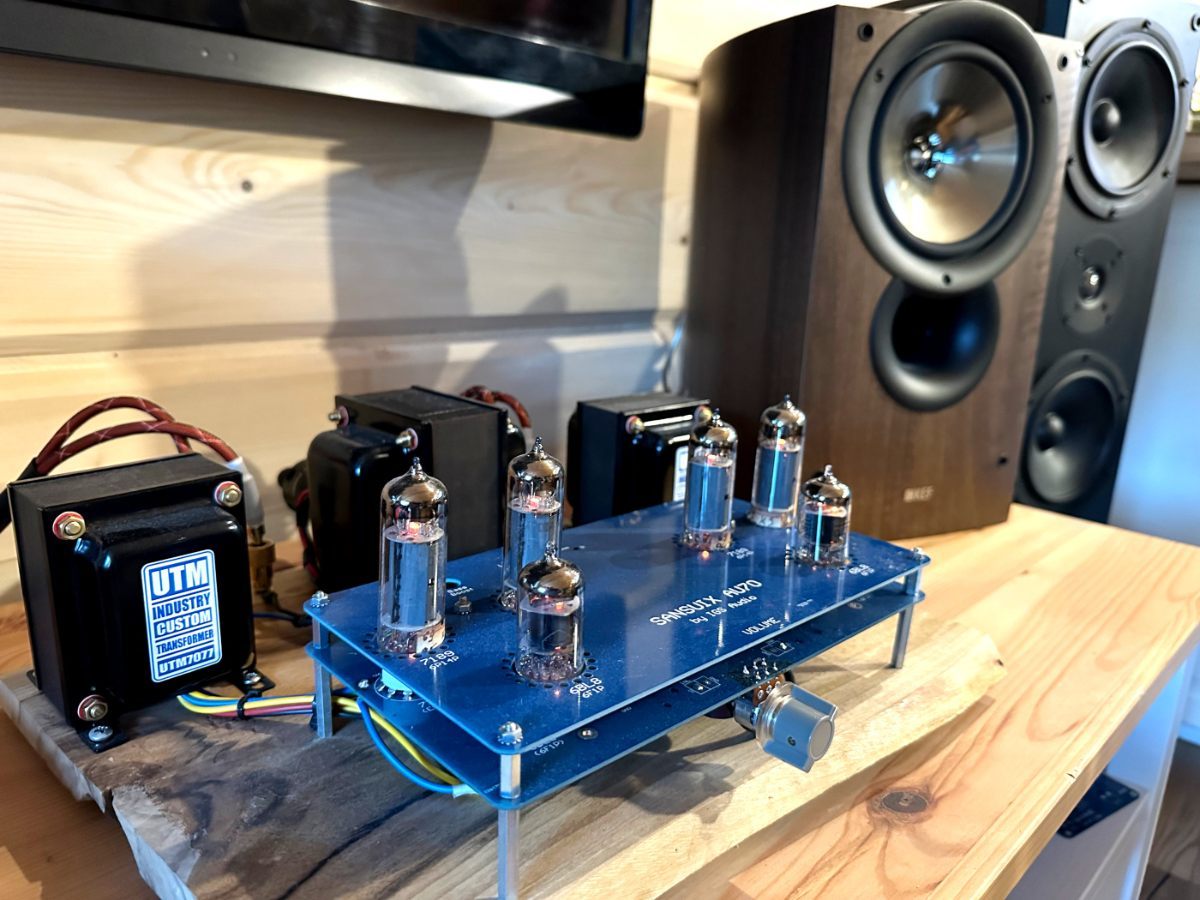

Tymczasem mój pierwszy, zbudowany SunX słodko sobie mruczy od roku w moim domu w Szczyrku. Pozdrawiam całe Forum!
To docelowa obudowa?
