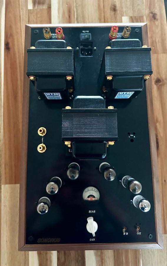

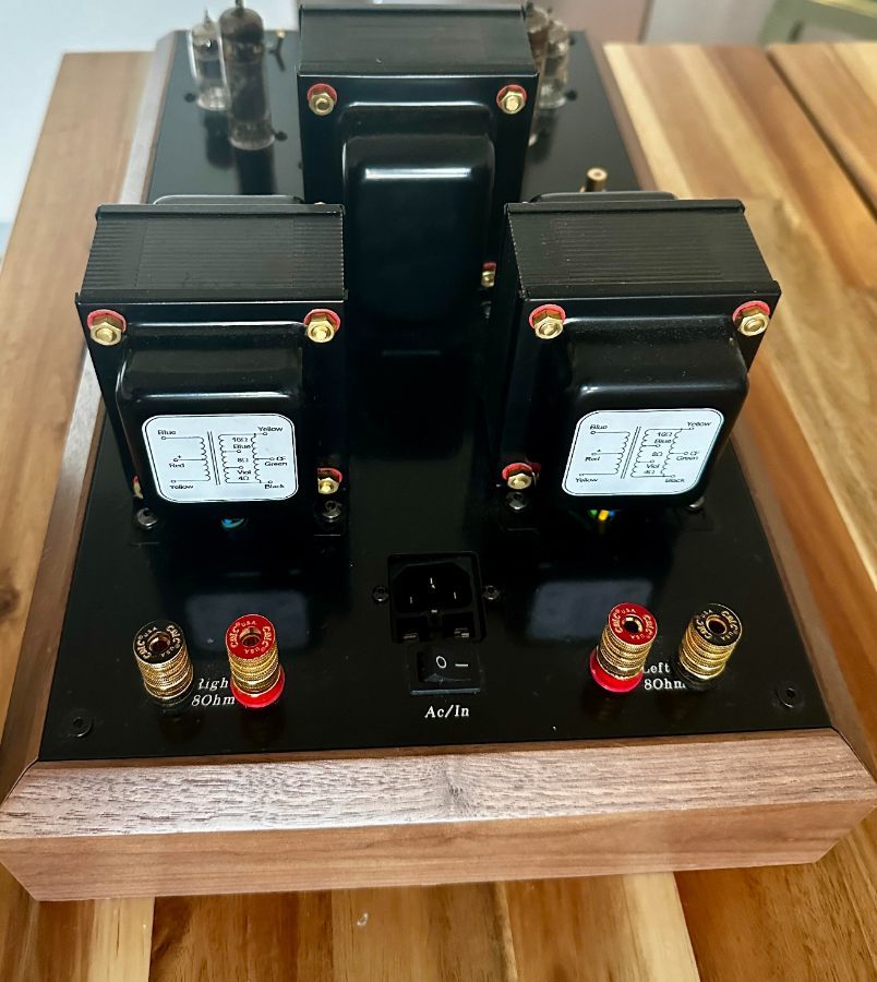

Tymczasem moja propozycja wykonania.
- Wzmacniacz SunX inspirowany legendarnym Sansui AU70,
- Kompaktowa obudową z frezowaną płytą górną CNC 8mm, otwory do kominowej wentylacji lamp,
- Doskonale odwzorowane transformatory wyjściowe, dodane wyjście 4 Ohm oraz sprzężenie katodowe Negative Feedback,
- Czułość wejściowa: 775mV RMS,
- Lampy mocy: 7189/6N14P-EV,
- Lampy sterujące: 6BL8/6AN8,
- Lampy przedwzmacniacza: 12AX7/6N2P-EV, wybierane zworką,
- Kondensatory Mundorf OIL w torze audio,
- Zachowane oryginalne wartości elementów filtra sprzężenia: 12k/68pF,
- Korekcja dźwięku: Flat, Bass Boost, Loudness (realizowana za pomocą potencjometru z odczepem A500k/T150k), zgodne z oryginalnym układem Sansui,
- Wybór wyjść głośnikowej 4, 8, 16 Ohm: Złocone złącza,
- Wyjście słuchawkowe; min impedancja słuchawek: 16 Ohm,
- Selekcja wejścia CD/TV/AUX/Bluetooth,
- Wbudowany odbiornik Bluetooth, DLHiFi, 5.1 HiFi, 24bit/192kHz, po wymianie op-ampów na AD8599,
- Zasięg działania - ponad 100m,
- Waga transportowa 29 kg.

Wow super wykonanie, w środku i na zewnątrz. Jak dla mnie najładniejsza obudowa ze wszystkich klonów AU-70, ale to pewnie kwestia gustu. W  środku czysto, schludnie, profesjonalnie - gratulacje za projekt i wykonanie. Bluetooth to bardzo fajna, wygodna  opcja, mam używam.

Ładnie wygląda. Bardzo oszczędnie z kablami i schludnie w środku.
Profesjonalna robota. 👍

A to moja propozycja podania. Troszke juz zakurzony 😉
"Jamniczek". Dlatego pewnie wejścia tak nieporęcznie umieszczone, z boku. Choć nieźle wygląda w drewnianej skrzynce. Dąb?
Bardzo mi się podoba koncepcja złącz i sterowania od góry.
Też na to wpadłem. Można znacznie ograniczyć okablowanie wewnętrzne.
Ponadto nic się nie traci w sensie użytkowym i tak przecież na wierzchu są lampy i trafa.
No i to może być bardzo estetycznie jeśli mamy fajne kabelki.
Brawa za odejście od schematu.

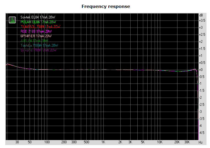

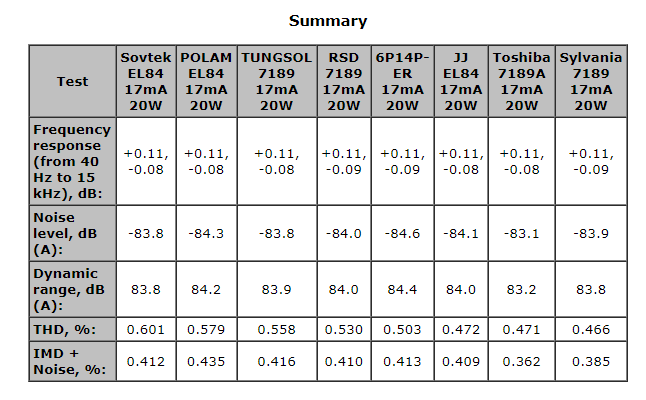

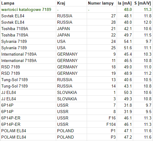

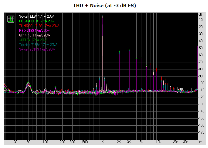

6P14P USSR (silnie zużyte) po tym co widzę na filmie to wyglądają na nieużywane, Mierzyłeś je oczywiście dla UG1=-6V/6.3V
polskich Telam/Polam bał bym sie wkładać, problemy z jj pojawia się jak zaczniemy głośniej słuchać. Co do parowania to w polskim największym sklepie z lampami parowanie ich przez sprzedawcę to tragedia tak samo na ebay, sami tą czynność musimy wykonać.
