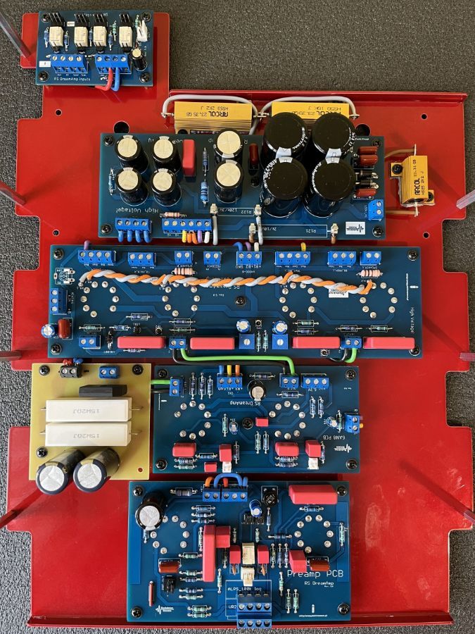

Końcówka jest dość "konturowa", szczegółowa, z mocną górą więc nawet gdy gra cicho, gra wyraźnie.
Zaloguj się, aby zobaczyć treść (możliwe logowanie za pomocą ) Edytowane przez LJ3
Bez urazy. Taki żarcik.
Nie krytykuję samej konstrukcji, tylko jej konkretne wykonanie.
Bez uziemionej obudowy może zbierać zakłócenia z otoczenia.
No i trzeba uważać gdzie się paluchy wkłada, bo może razić prądem.
Zaloguj się, aby zobaczyć treść (możliwe logowanie za pomocą ) Edytowane przez GarbataPoczwara
Nie zbiera zakłóceń i nie brumi nawet bez obudowy. To jest końcówka mocy o dość małej czułości i dobrze odfiltrowanym napięciu zasilania i poprawnie zaprojektowanym PCB
Przy tym wykonaniu włożenie paluchów tam gdzie nie trzeba jest możliwe, ale sytuację poprawia zamontowanie na głównym PCB dodatkowej płytki bardzo ograniczającej  możliwość łatwego dotknięcia do punktów z wysokim napięciem
Tak, oczywiście, nie zbiera 😂
Pod warunkiem że urządzenia dotyka tylko jego autor i nie jest wtedy zmęczony, zaspany, zaganiany, pod wpływem alkoholu itp.
Jeśli natomiast w domu są jeszcze np. dzieci, to takie urządzenie stanowi dla nich śmiertelne zagrożenie.
Nie. Piję do braku ekranowania w postaci uziemionej obudowy.
Też nie masz obudowy?
A czy Sansuix AU70 + Prelamp AU70 to nie to samo co pełny klon AU-70?
1. Tak, też nie mam obudowy, mam wrsję SansuiX na 6AN8 - co ciekawe udostęniłem kiedyś moje lampy Igorowi by mógł opracować taką wersję (czarne PCB) bo pierwotnie w sterowaniu zostały zastosowane analogiczne lampy 6BL8 (niebieskie PCB).
2. @madras wyjasnił dlaczego koncówka AU70 jest mało podatna na brumienia i zbieranie zakłóceń
3. @madras również eksperymentalnie wykazał, że i cały,kompletny klon AU-70 na jego PCB bez obudowy również nie zbiera zakłóceń mimo dużego wzmocnienia w sekcji przedwzmacniacza - nawet na gołym PCB bez obudowy działa to doskonale.
4. SansuiX to tylko końcówka mocy - jednak, jak wielokrotnie też wspominał @igsaudio przy poziomach sygnału ze współczosnych urzadzeń możesz bezpośrednio podawać sygnal z CD czy z DAC prosto na końcówkę i działa to bardoz dobrze.
Niedobrze. Sorry ale kwestie bezpieczeństwa przeciwporażeniowego są dla mnie poza wszelką polemiką.
Może inaczej. Sansuix bez metolowej obudowy, która może być elementem ekranującym nie jest podatny na zakłócenia pochodzące z zewnętrznych pól magnetycznych, elektrycznych , czy elektromagnetycznych. Nie jest podatny, to znaczy, że wpływ tych pól jest pomijalny w normalnym użytkowaniu tzn. tego "nie słychać" . Nie widać też tego w pomiarach. Nie słychać i nie widać w pomiarach nadmiernego  przydźwięku 50/100Hz. Mam taki wzmacniacz, użytkuję intensywnie  i zrobiłem mu pomiary  - wyniki pokazywałem gdzieś w tym wątku.
Prawda, że wersja "deskowa" może być niebezpieczna, chociaż jak wspominałem górna płytka jest pewnym zabezpieczeniem. Mój wzmacniacz ma pełną obudowę, tyle ze nie jest ona metalowa i nie stanowi w żadnym razie ekranu. Jej zdjęcie tez już gdzieś tu pokazywałem. Wersja z nie osłoniętym wzmacniaczem  była dla mnie właśnie z powodów bezpieczeństwa nie do zaakceptowania. Ale to już każdy użytkownik musi sam zdecydować co mu pasuje.

@madras
Pamiętam Twojego posta (lub prywatną wiadomość), gdzie wspominałeś, że twoja wersja PCB, nawet bez obudowy, ma niską podatność na zbieranie "śmieci" - o wiele bardziej można sobie nabroić używając kable sygnałowe o dużej pojemności.
I oczywiście tak, pełna zgoda, lepiej mieć coś w blaszanej (metalowej) puszce, klatce niż nie mieć i dlatego tak bardzo się cieszę, że podszedłeś do tematu od A, do Ź i poza PCB i radź sobie sam (niektórzy tak do tego podeszli) Ty proponujesz wszystkie elementy jeśli nie samemu to rekomendując, mierząc, sprawdzajac.
Co nie oznacza, że sprzęt w którym występują niebezpieczne napięcia może być użytkowany bez obudowy.
Nie wiem co jest niemerytorycznego w twierdzeniu że jakiekolwiek urządzenie lampowe bez obudowy to śmiertelna pułapka.
Powiem tak, wersja Sansuix na desce, z górną pokrywą oddaloną od PCB ze ścieżkami (lakierowanymi czyli izolowanymi, tylko pola lutownicze są gołe) o jakieś 10 mm praktycznie uniemożliwoa przypadkowe dotknięcie tychże pól pod napięciem.
Jesli jednak jesteś osobą z problemami z motoryką i nie jesteś pewien ruchów swoich rąk czy palców, to odradzam taki sprzęt - to zdecydowanie urzadzenie dla ostrożnego i świadomego użytkownika - dla mnie tymczasowe, przejściowe.
Oczywiście nie jest to sprzęt dla kogoś, u kogo po domu biega wszędoblylski malec, wtykający widelec w każdy znaleziony otwór. Jesli jesteś osobą doroslą, która wie, że do gniazdka elektrycznego nie należy nic wtykac do środka co nie jest wtykiem elektrycznym lub dedykowanym dla elektryków narzędziem to SansuiX powinien być do ogarnięcia.
IMO największym mankamentem SansuiX-a jest jego włącznik na tyle deski - ja sobie dorobiłem włącznik na froncie a samo urządzenie zapakowałem do wentylowanej szafki.
Zaloguj się, aby zobaczyć treść (możliwe logowanie za pomocą ) Edytowane przez Inmark

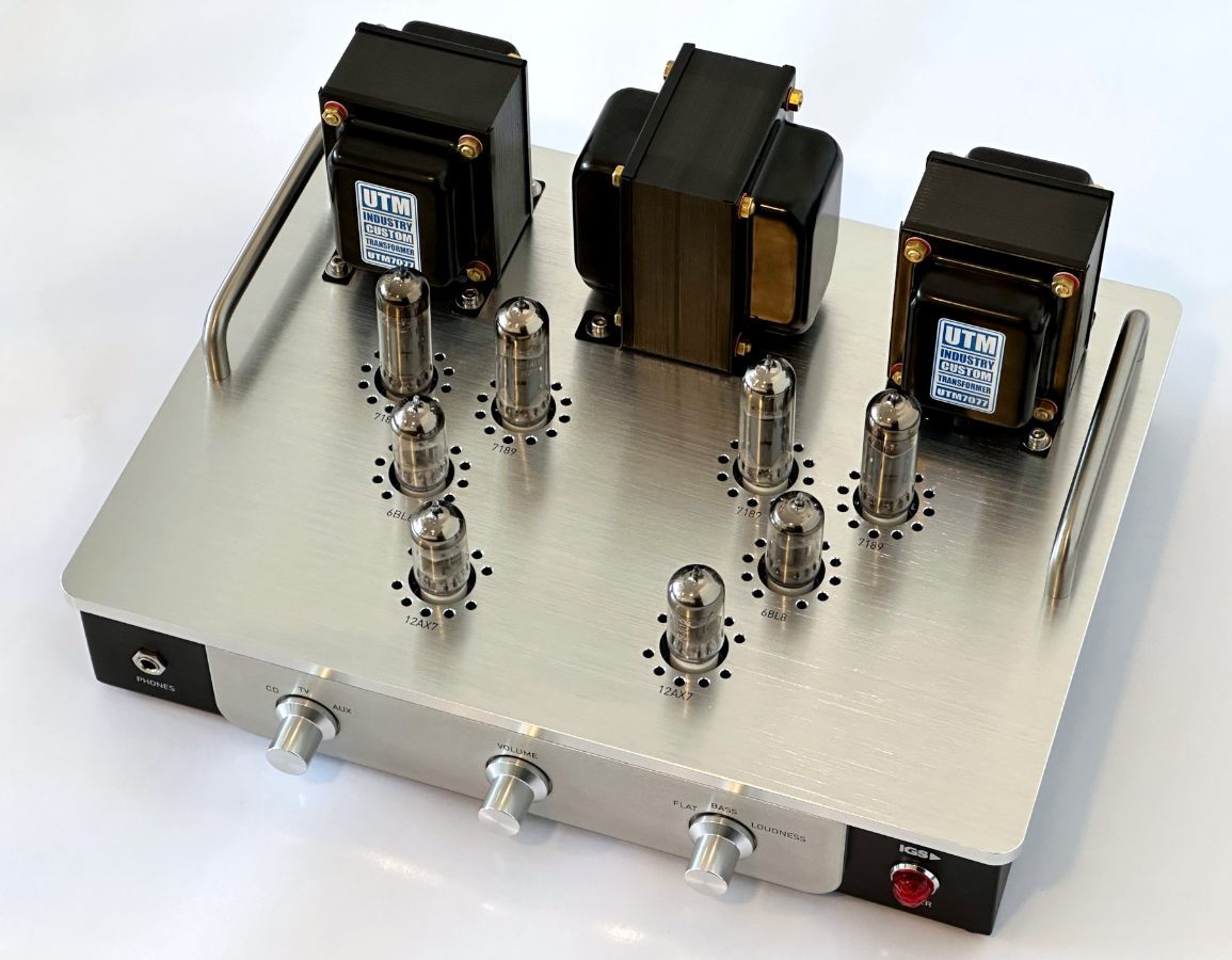

Wrzucam "zajawkę". Podłączona już "na pająka" i uruchomiona.
Co to?
Zaloguj się, aby zobaczyć treść (możliwe logowanie za pomocą ) Edytowane przez GRZEHOO_P
