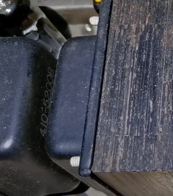

Na tym filmie:
9:37 min., widoczna przynajmniej część oznaczeń.
Edytowane przez argus
Przecież jak wynika z samego opisu z RS na YT ten jego wzmacniacz wzbudzał sie również z jedynie słusznymi transformatorami i musiał robic korekty. Równie dobrze można by wyjąć oryginalne ( tylko które to? ) z jakiegoś sansui A-70 zamalować napisy i wysłać mu do oceny a on powie "Eee lipa... nie rekomenduje bo sie wzbudzają?" ... bessęsu 🙄
Godzinę temu, argus napisał:
Na tym filmie:

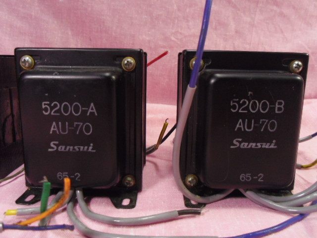

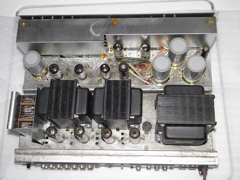

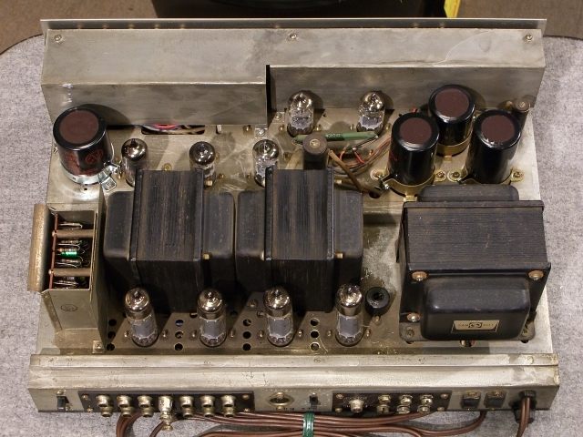

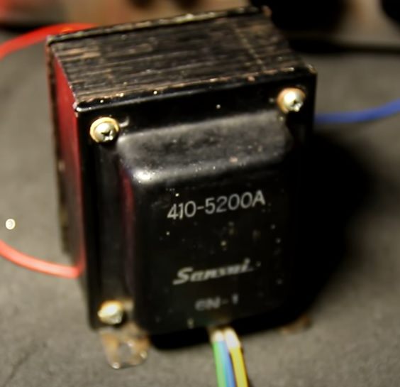

OK, sytuacja się klaruje - w dwóch niezależnych filmach oryginalne (jak można się domyśleć) trafa wyglądają jak w załączeniu. To co pokazal @maly63 to wygląda na zamienniki od Hashimoto ("HA" zapewne jest tu oznaczeniem). Wyroby Trnascendar obecnie już nie do kupeinia, ale jeszcze występujące w innych modelach na rynku wtórnym mogą wyglądać np. tak jak w galerii z:
Dla porównania oryginalne (?!?) trafa z innego modelu Sansui - tutaj warto zauważyć ciekawostkę - para transformatorów ma oznaczenia A i B - różnią się czymś ?

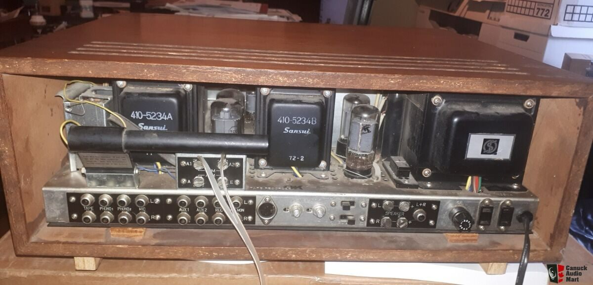

Zaloguj się, aby zobaczyć treść (możliwe logowanie za pomocą ) Edytowane przez Inmark
to ostatnie zdjecie... antena ferrytowa, inna obudowa... to napewno jest AU-70? 😮
edit/ sam  se odpowiem bo tez mi takie wyskoczyło ale to jest aplituner
Zaloguj się, aby zobaczyć treść (możliwe logowanie za pomocą ) Edytowane przez Gregsta
nowe fakty
Chodziło mi o to by zobaczyć jak w tamtych czasach wyglądały transformatory, jak były oznaczane.
Dziwi mnie traktowanie produktów Hashimoto jako wręcz "nędzne podróbki" wg poniższych info.
Oczywiście już Isaac Newton mawiał, że nie należy wierzyć we wszystko co wyczytamy w internecie czy wręcz zobaczymy na YT... ale... brzmi to całkiem przekonująco.
"Hashimoto Electric Co., Ltd, started its business in 1958 as an OEM transformer manufacturer.  From its beginning, Sansui Electric was one of Hashimoto’s main customers.
The company who inherited Sansui’s entire transformer business was Hashimoto Electric.  Ever since, Hashimoto Electric produced transformers for Sansui with Sansui logo on them.  Some transformers used for Sansui’s very high-end models might have come from other manufacturers with limited special contracts; however, the most of Sansui transformers were supplied by Hashimoto Electric."
Reszta tutaj:
Zaloguj się, aby zobaczyć treść (możliwe logowanie za pomocą )  i generalnie bardzo interesują strona dla zainteresowanych tmeatami Sansui.

Także zauważyłem, że w AU-70 występowały przynajmniej trzy rodzaje oznaczeń:
1.  5200 OPI A lub B, Sansui, HA 045
2. 5200- A lub B, AU-70, Sansui
3. 410-5200A lub B, Sansui
Wszystkie je łączy 5200 i powstaje pytanie czy to ewolucja AU-70, czy czymś się różnią/nie różnią?
Który z nich został skopiowany do projektu RS DreamAmp?
Miło by było gdyby wypowiedzieli się wykonawcy traf...

Ja zauważyłem, że w jednym egzemplarzu wzmacniacza jedno trafo ma oznaczenie A a drugie B - to jest zastanawiające. Różnią się ? Może w każdym kanale trafo jest lustrzanym odbiciem drugiego - powiedzmy nawinięte "odwrotnie"? O co kaman ?
