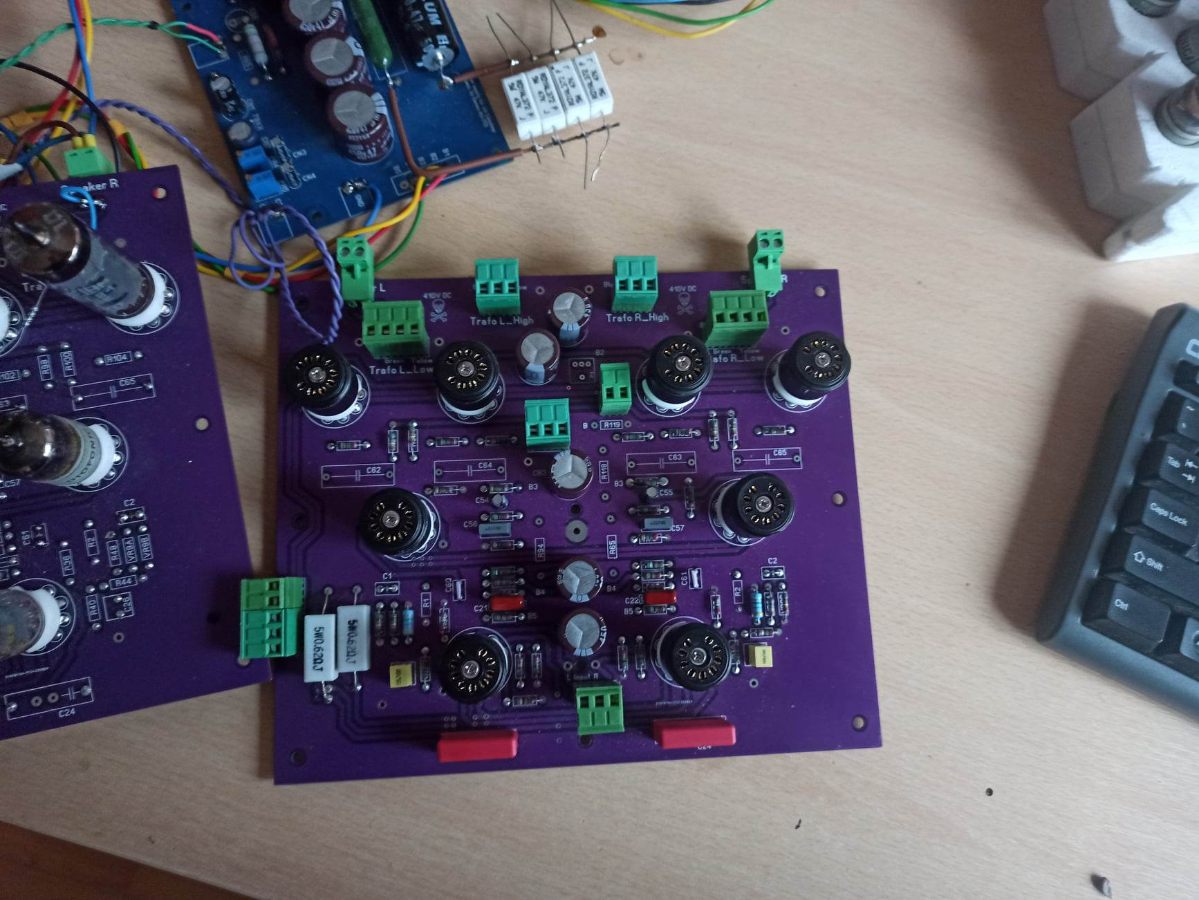

@igsaudio może chciałbyś się pochwalić schematem Twojego prototypu opartego na 410-52XX (UTM7077) ?
Wydaje się, że różni się od tego, którego wrzucałeś wcześniej w postach na kopii HA-045 (UTM7070).

Wygląda mi to na samą końcówkę mocy. Driverami są tu lampy 6BL8 lub ECF80 .  Świetny pomysł wobec deficytowych i bardzo drogich 6AN8. Zapewne trzeba dobrać odpowiednio elementy do punktu pracy tych lamp ale koszt wzmacniacza spada o kilkaset zł.

Nie różni się niczym a schemat wrzucałem już na forum. Zastosowałem jedynie dodatkową płytkę maskującą od góry (zupełnie bez ścieżek), która zabezpiecza przed porażeniem prądem.

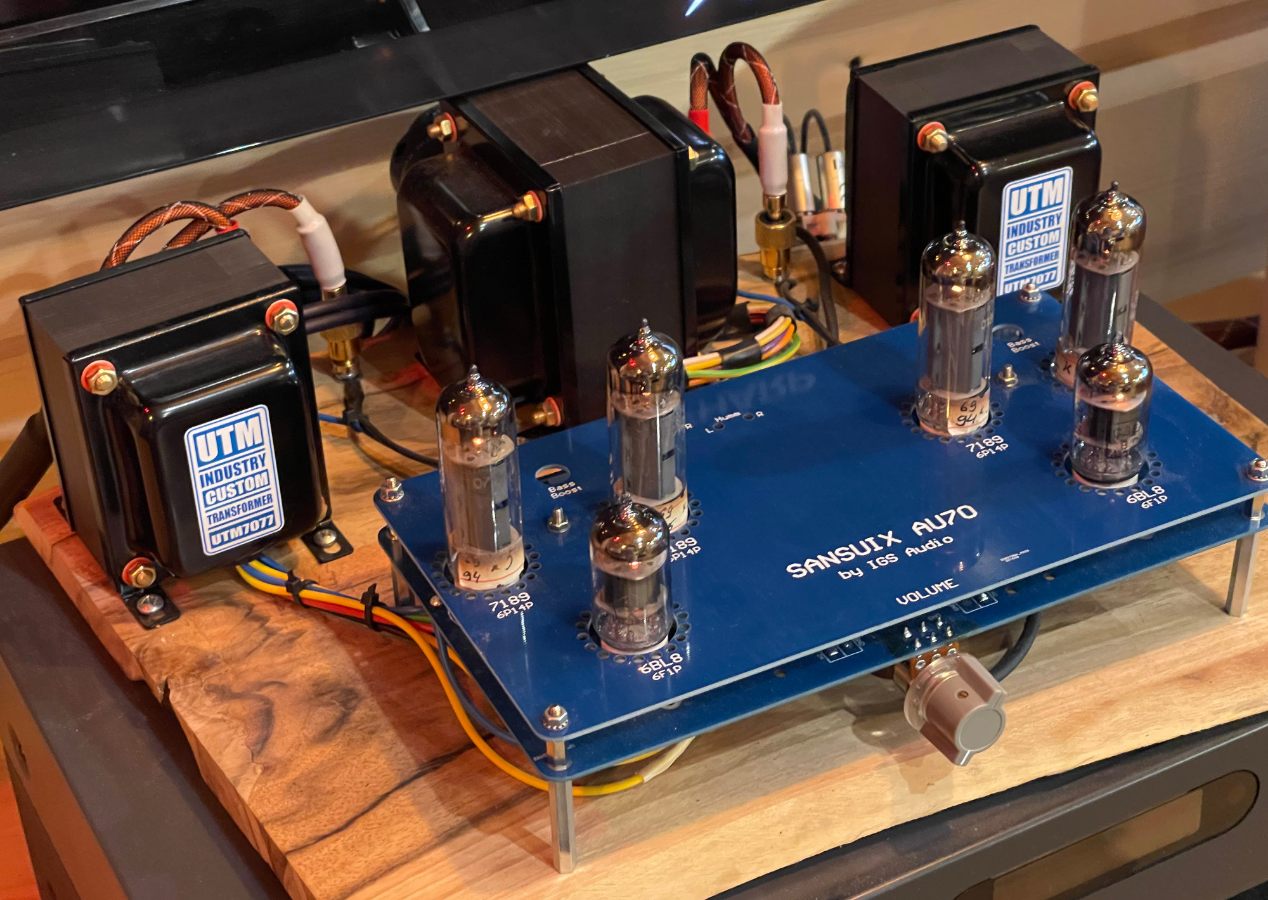

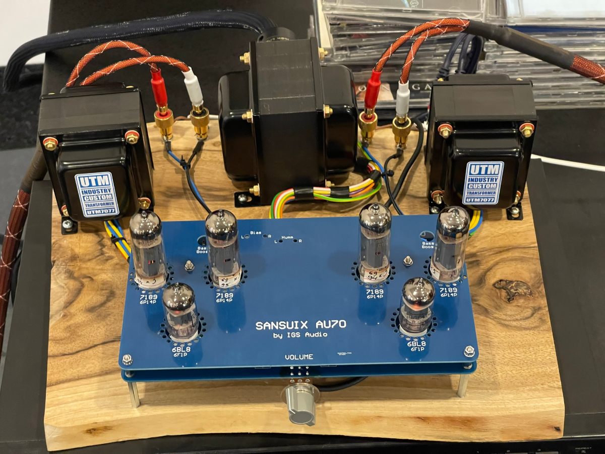

Koszt wykonania wzmacniacz w mojej wersji to niecałe 2000zł. Płytki rozdaję za darmo, bardzo wielu Forumowiczów już z tej opcji skorzystało. Płytki są sprawdzone pod kątem kompatybilności z trafami Sansui, TT-420-OT (Transcendar), Trafan, oraz UTM7077. Tak, mam oryginalny wzmacniacz Sansui AU70 a dokładnie kilka.

Już jakiś czas temu złożyłem AU-70 niezależnie na własnych płytkach wzorując się na oryginale (bardziej ortodoksyjnie niż RS DreamAmp). Niestety brakuje mi referencji pomiarów do oryginalnej sztuki. RS milczy na ten temat, a punkt odniesienia jakiś by się przydał dla wszystkich składaczy kopii tego wzmacniacza.
Pytam, bo zniekształcenia THD z serwisówki AU-70 nie zgadzają mi się na 1kHz przy 20W oddawanych do obciążenia. Serwisówka mówi, że powinno być 0.15% THD, a ja mam rzędu 0.50% - 0.60%.
Testowałem trafa głośnikowe różnych producentów (w tym IGS UTM7070) i różne lampy końcówki i triodo-pentody. Z jakiegos powodu mam 4x wyższe THD niż serwisówka podaje na 1kHz i 20W, mimo bardzo wysokiego biasu 17mA.
Pomiary oryginalnej sztuki bardzo by pomogły rozwikłać zagadkę. Pozdrawiam 😉

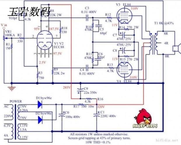

Nie zaprzeczam że ten klon Sansui AU70 to dobrze brzmiący wzmacniacz, ponieważ go nie miałem ani nie słuchałem.  Ale kilka lat temu eksperymentowałem z różnymi rozwiązaniami układowymi wzmacniaczy PP na lampach EL84/6P14P. Te lampy potrafią zagrać bardzo dobrze jednak nie w każdym układzie. W typowym układzie pentodowym nie mają zbyt rozdzielczej góry a dół bywa napompowany i niezbyt dobrze kontrolowany. Ogólnie w pentodzie nie jest źle, ale szału nie ma w porównaniu choćby do wzmacniaczy na triodach, czy nawet EL34 u dobrym układzie. Ale robiłem eksperymenty też z układem UL oraz triodowym el84/6p14p. Układ triodowy tej lampy nie ma sensu mizerna moc, bardzo płaskie brzmienie. Jednak w układzie UL z odpowiednim wysterowaniem i dobrymi transformatorami zagrała bardzo dobrze. Lampę sterującą stosowałem E88CC Pierwszy stopień typowy oporowy drugi inwerter z dzielonym obciążeniem. Jak wiadomo w połączeniu UL czy triodowym lampa ma większy efekt Millera niż pentoda. Z tego względu korzystne jest sterowanie lampy z układu o niskiej rezystancji wewnętrznej. Lampa E88CC/ECC88 bardzo dobrze sprawdza się w tej roli. W Sansui AU70 zastosowano ujemne sprzężenie katodowe którego też zaleta jest to że nie powoduje wzrostu efektu Millera tak jak układ UL.
Jednak przy zastosowaniu lampy E88CC o niskiej rezystancji wewnętrznej  i prostym rozdzielaczu fazy z dzielonym obciążeniem uzyskałem dobry efekt. Góra pasma bardziej rozdzielcza i szczegółowa a dół zyskał lepsze wysterowanie i wyższy współczynnik tłumienia dzięki też układowi UL. Nie pamiętam już, jak głębokie stosowałem globalne sprzężenie zwrotne, bo od tego zależy też czułość całego układu ale z lampą E88CC na wejściu może wymagać preampu, zależnie od wartości sygnału sterującego.
Obiecywałem sobie że kiedyś do tego układu wrócę a teraz podejrzewam że ten wzmacniacz EL84 w trybie UL wysterowany E88CC mógłby okazać się nie gorszy od Sansui AU70 a jednocześnie znacznie tańszą alternatywą.  Parametry wzmacniacza mierzalne również były bardzo dobre, szerokie pasmo, niskie zniekształcenia, nie było mowy o pracy na granicy wzbudzania, tak jak klon Sansui AU70.
Układ o którym piszę wyglądał podobnie jak schematy poniżej. Zaleta proste rozwiązanie, ogólnie dostępne lampy, na pewno warto wypróbować i porównać, bo może się okazać że o wiele trudniejszy i droższy w budowie Klona AU70 nie będzie wiele lepszy. Będzie mniejsza moc, ale i ta ok 10W jest wystarczająca według mnie, dla mnie na pewno.

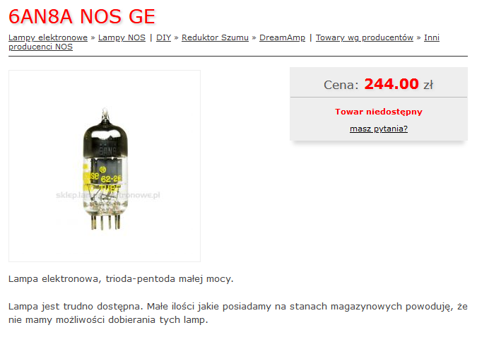

Lampy: jak typy jak w oryginale od SinusAudio (swoją drogą bardzo polecam)
lampy 6an8a chodzą po 15$ sztuka
5an8 po 5$
6P14P-ER - 400zł dobrane
a jego cennik
https://www.facebook.com/photo/?fbid=5708394372571760&set=g.680874466576023
Co ty polecasz? Trzeba mieć fantazje żeby w takich cenach kupować

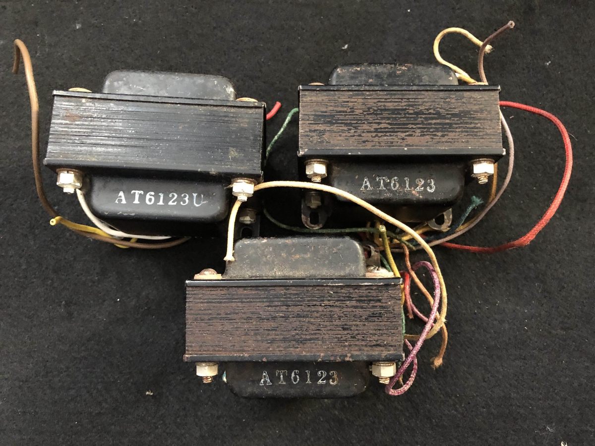

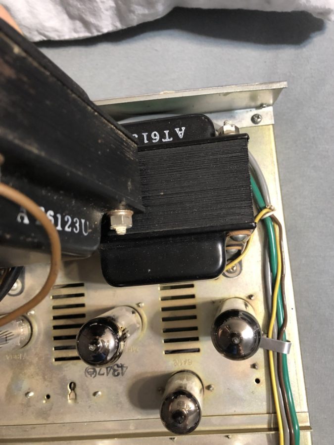

Pokaż fotki tego ustrojstwa
Będę w firmie w poniedziałek, to zrobię fotki. Choć nie wiem, czego się spodziewasz. Sansui jak Sansui.

Ale ładny zestawik,Można prosić o więcej zdjęć?

W dniu 5.01.2023 o 19:14, voltamper napisał:
@igsaudio Bardzo podoba mi się Twój patent na rozwiązanie "obudowa bez obudowy", wygląda to super-podsunąłeś mi pomysł na moje rozwiązanie tej kwestii (u mnie wszystko leży na biurku i pomimo, że fantastycznie gra jest obiektem kpin mojej żony😡)
A tak wogóle to szukam dokumentacji do potencjometru
Nie mówcie, że nie wygląda super. Walić te alpsy: to jest klasa !

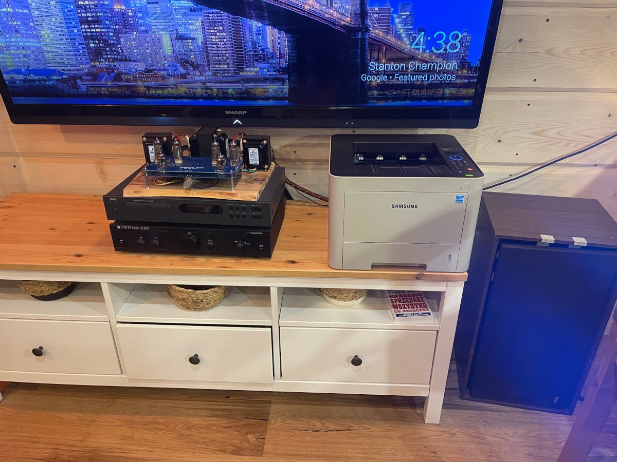

39 minut temu, voltamper napisał:
To nawet nie pająk Trudno znaleźć mi stosowną nazwę. Ja mówię o tym "poligon muzyczny" moja żona używa słowa również na "p" ale nie wypada cytować😂😂😂
Każdy projekt zawsze robię w wersji tzw roboczej i finalnej.  Ze zdjęć raczej łatwo się domyśleć który jest który. W ptym konkretnym przypadku pojawi się jeszcze jedna wersja i ta już jest tą faktycznie ostateczną:
Widać, że małych dzieci nie masz ;). A stadko transformatorów robi wrażenie. Brakuje jeszcze UTM7077 i Trafonicy.
