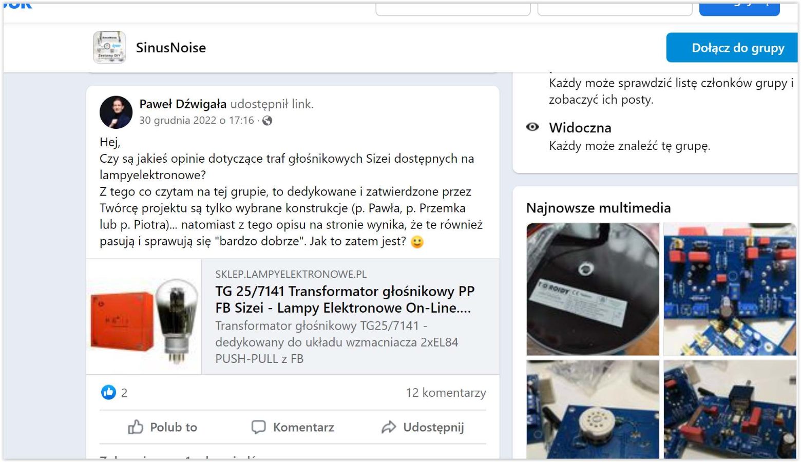

@igsaudio może zacznij sprzedawać tutaj:
https://sklep.lampyelektronowe.pl/?1684,te84-185-transformator-sieciowy-sizei
Reduktor Szumu » DreamAmp|Towary wg producentów » Sizei
nie będzie ci kazał usuwać postów, dostaniesz autoryzowany hasztag reduktora szumów + DreamAmp wszystko będzie OK
O tych produktach można tam pisać

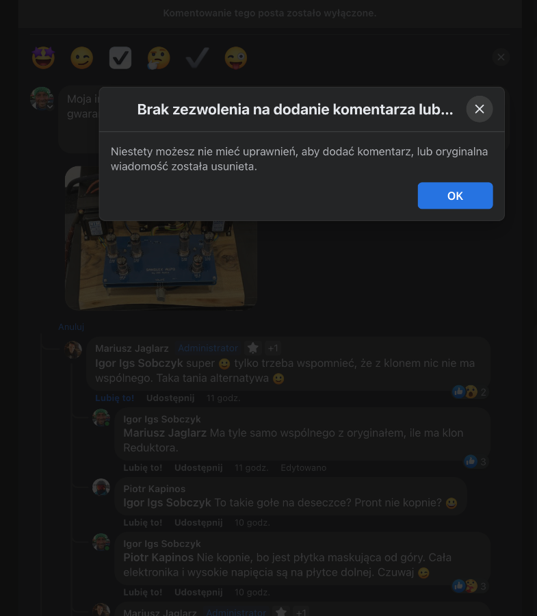

Zostałem już zbanowany. Kończymy temat.
Czemu nadal kłamiesz wszystkich...
Ja również kończę temat. Szkoda Igor, że tak robisz...

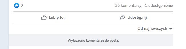

Nikogo nie kłamię. Taki wyświetlił mi się komunikat, kiedy chciałem napisać sprostowanie. Czyli, że jest to moja interpretacja Sansui AU70 a nie Dream Amp. Ewidentnie ktoś majstrował przy moich uprawnieniach.
Edytowane przez igsaudio
  • Administratorzy
Panowie na temat. Wrzucanie screenów z fb bez jakichkolwiek podpisów na temat jest bezcelowe i może być traktowane jako spam. (kilka zgłoszeń dziś trafiło na panel moderatorski)
Spokojnego dnia.
Taki kiomunikat na FB pojawia się gdy chcesz coś robić z postemusuniętym i chyba to jest twen przypadek.

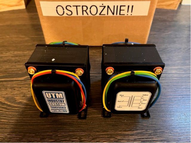

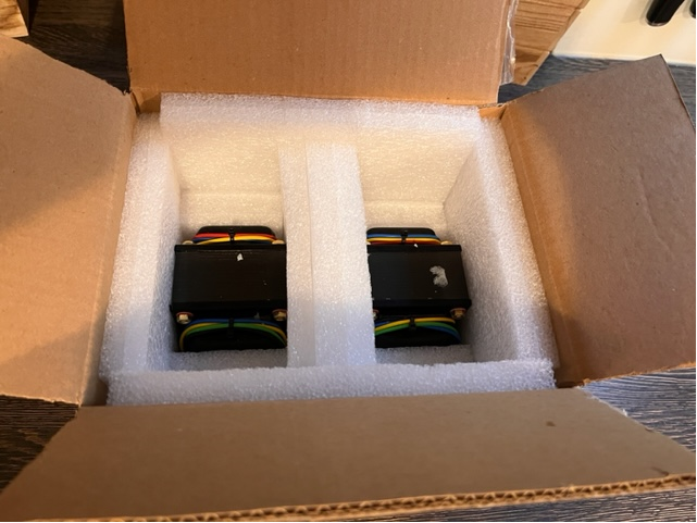

Trafa @igsaudio pakuje tak:
