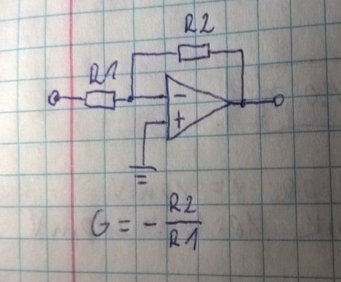

Ja jako tłumik stosuję wzmacniacz operacyjny w konfiguracji odwracającej, w sprzężeniu zwrotnym helitrim do regulacji tłumienia.
i co, działa?
Pewnie, że działa.

Musi być spełniony warunek: R2 < R1, ale to przecież oczywiste.

Nie musi.
Możesz mieć tłumik i wzmacniacz w jednym.
Potencjometr z zapadką w środku i w jedną stronę wzmacnia w drugą tłumi.
I uwaga: są wzmacniacze operacyjne które pracują poprawnie z wzmocnieniami wyższymi od 1 a nawet powyżej 5. Więc warto podawać konkretny typ, który działa jako tłumik.
Myslałem, że masz jako R2 zamontowany potencjometr, a R1 dopięty jest indywidualnie do RCA?

1 godzinę temu, Grzegorz7 napisał:
Nie musi.
Musi, jeśli ma to być tłumik, jeśli nie tłumik, to nie musi.
Potencjometrem jest R2. R1 jest na wejściu op-ampa.
