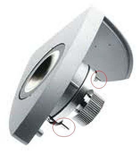

Eureka! Wygląda na to, że jeden z 2 przewodów wypiął się z głośnika. Niestety nie jestem w stanie po dotyku stwierdzić gdzie powinien zostać wpięty... Czy dysponuje ktoś jakimiś materiałami w których zobrazowane zostałoby podłączenie pod niego kabli?
Przypomnę, że kolumny to Focal Profile 918.

Udało mi się zrobić takie zdjęcie.
https://www.audiostereo.pl/topic/153589-wysokotonowy/#findComment-5116155
wczoraj szukałem Ci w sieci jakiejś fotki wewnątrz - ale nie ma
złącza masz w pionie
https://www.audiostereo.pl/topic/153589-wysokotonowy/#findComment-5116157
Moc! Dziękuję! Biorę się za to.

Hah, sukces! Czyli Niemiec nie kłamał! ? Dziękuję wszystkim, którzy się do tego przyczynili.
Dla potomnych informacja gdzie są bolce do podłączenia bo są w innych miejscach niż na obrazku powyżej:
