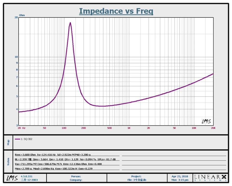

Ich parametry:
Ma sens jakaś zabawa z nimi?

Nie wiadomo jakie parametry T/S mają Twoje głośniki, bo to na ich podstawie można zaprojektować odpowiednią obudowę. Jeżeli masz je, to symulacje w jakimś programie i do dzieła

No właśnie parametry są na zamieszczonych obrazkach i Qts o wartości 1,129 jest szokujący.
Fs=124, Vas=711,295 uM? (Czy mam to odczytywać jako mikro metry sześcienne? To wtedy jeżeli nie walnąłem się w jednostkach to mamy 0,7 z drobnymi litra, tak?)
Zakładam jakieś małe monitorki, do tego mini sub aktywny z prostym wzmacniaczykiem w klasie D.
Chyba w tym wypadku pozostaje zwykła obudowa zamknięta i tyle. Chodziły mi po głowie jakieś malusie TL (kanał 70cm i dół na woofer też wersji mnini), ale ten Qts szalony...

Parametry nie grają, a od tych 3" cudów nie ma co oczekiwać. Moja rada:
Weź głośnik do ręki, podłącz przewodami pod sprzęt grający i po chwili akomodacji słuchu posłuchaj, czy zwyczajnie brzmienie Ci się podoba, czy głosy są ok, nic nie piszczy jakoś nienaturalnie.
Jeżeli jest ok, trzeba zacząć lekturę nt budowy kolumn.
