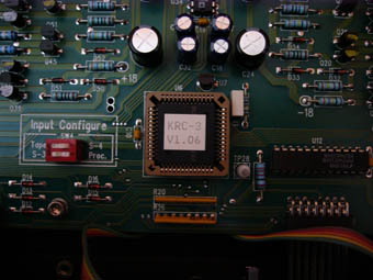

Dla uściślenia pytanie jakie wysłałem do krella, na które odpowiedź znajdziesz powyżej:
"Is it possible to somehow internally (or otherwise) switch the mains voltage in KRC-3 pre from 115V to 230V ?"
Poniżej zdjęcia przełączników do zmiany napięcia i procesora. Niestety przełączniki nie sa oznaczone, więc bez instrukcji serwisowej ciężko będzie je przestawić.

Elberoth
Czy znasz kombinacje w Krellach tych przeączników( SW1,2,3) na napiecie 230V ? to w nawiązaniu do twoich fotek z 2005 roku w tym wątku
O ile mnie pamięć nie myli (krella już nie mam) to wszystkie w pozycji na 2 (środkowy trzeba było przestawić).
SW1: 2
SW2: 2
SW3: 2
Na 99%. Ale po przestawieniu najlepiej jeszcze sprawdź omomierzem.
Jak chcesz na 220 to
SW1: 2
SW2: 2
SW3: 1
Tab było w KPS-20i twonka.
110V:
SW1: 2
SW2: 1
SW3: 2
