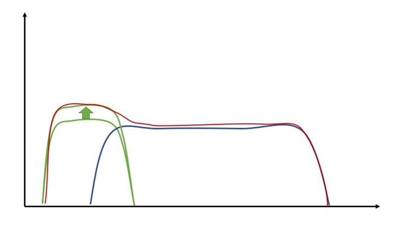

moja rekomendacja na procedure nastawienia subwoofera w 3. krokach dla tych, ktorzy sa w stanie uzyc dowolnej Appki pomiarowej do smartfona i sa w stanie odtworzyc sygnal wzorcowy np. 80Hz
Potrzebne sa dwie osoby
1. Krok - zgranie fazy/polaryzacji
- nastaw na suwooferze maksymalna czestotliwosc graniczna (np. 150Hz)
- odtwarzaj sygnal wzorcowy 80Hz
- jedna osoba kreci na subwooferze pokretlem fazy albo przelacznikiem polaryzacji
- druga osoba w miejscu odsluchu mierzy/obserwuje na smartfonie/Appce pomiar 80Hz
optymalne nastawienie jest to, gdzie poziom jest najwyzszy
Czy tym sposobem można ustawić najlepszy wynik nie szukając idealnego miejsca dla subwoofera? Czy dla REL-a to wystarczy? Tam jest możliwość ustawienia fazy tylko 0/180.
2. Krok - dobor czestotliwosci granicznej
- poziom glosci subwoofera dobieramy tak, by na lewo od tego powyzej widocznego peaka, w dolnym zakresie, poziom byl podobny do poziomu powyzej peaka
- obnizamy czestotliwosc graniczna tak, by przy przejsciu miedzy glownymi glosnikami i subem nie bylo peaka albo dziury
Zaloguj się, aby zobaczyć treść (możliwe logowanie za pomocą ) 3. Krok - dopasowanie poziomu subwoofera do wlasnych upodoban
- glowny „sluchacz“ siedzi na swoim fotelu i slucha fajnego, ulubionego kawalka z fajnym basem
- pomocnik kreci pokretelkiem glosnosci tak dlugo, az glowny sluchacz stwirdzi ze tak jest OK
663072038_Picture(DeviceIndependentBitmap)5.thumb.jpg.3d6ab85b15241d3d5d0aa3da669fdb91.jpg
zapomnialem jeden wazny drobiazg
W kroku 1. uzywamy sygnal np. sinus 80Hz albo waskipasmowy pink noise, ale do krokow 2. i 3. potrzebujemy pelnopasmowy sygnal 20-20.000Hz (np. Sweep albo White Noise)
Wiadomo ze to nie jest superduper precyzyjna metoda, ale na poczatek wystarczy
caly proces jest uproszczony, gdy mamy subwoofer z pilotem, gdzie te nastawienia mozna zmieniac samemu z miejsca odsluchu
sorry, sygal pelnopasmowy potrzebujemy do 2.
Do 3. potrzebujemy dobra myzyke
