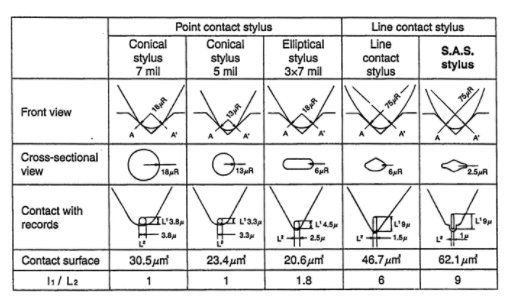

sferyk ma swoje zalety , ale płyty niszczy , bo powierzchnia kontaktu igły z płytą jest najmniejsza ze wszystkich szlifów
i 80% polaków używało gramofonu bambino
Denon nie ma specjalnego sferyka, ale ma grot w całości z diamentu, co robi różnicę ?
A na Świecie to myślisz, że przeciętny John czy Helmunt o na czym słuchał, jak nie na igle sferycznej? Eliptyk to była ekstrawagancja, do pewnego mementu rozwoju gramofonów.
Z tą powierzchnia styku, to jest tak, że eliptyk, ma mniejszą powierzchnię styku niż sferyk ?  a im mniejsza powierzchnia styku, tym gorzej, pod każdym względem ?

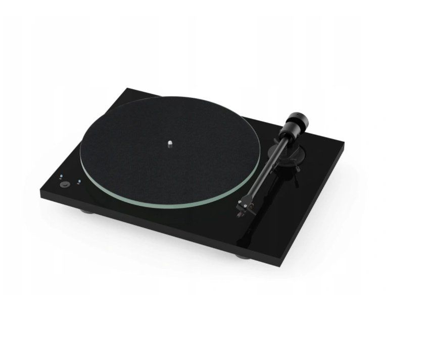

Jak już masz taki dylemat to zamiast tego MH nie ma co wydziwiać tylko w twoim budżecie weź sobie jako nowy Pro-Jecta z 2mRed. Wkładka na początek nie jest zła (porównywalna przez niektórych do OM10) i ci wystarczy, a z czasem sobie zmienisz na lepszą. Tylko weź sobie wersję SB dla wygody (te wersje mają przełącznik 33/45) i nie trzeba ręcznie przerzucać paska.
Jest szerokie grono co chwali te gramofony, można je kupić w różnych kolorach w zależności od gustu a i tak technicznie jak i muzycznie mają dobre opinie. Poza tym z tego co kiedyś czytałem to mają chyba możliwość upgrade. Generalnie ... będziesz pan zadowolony ...

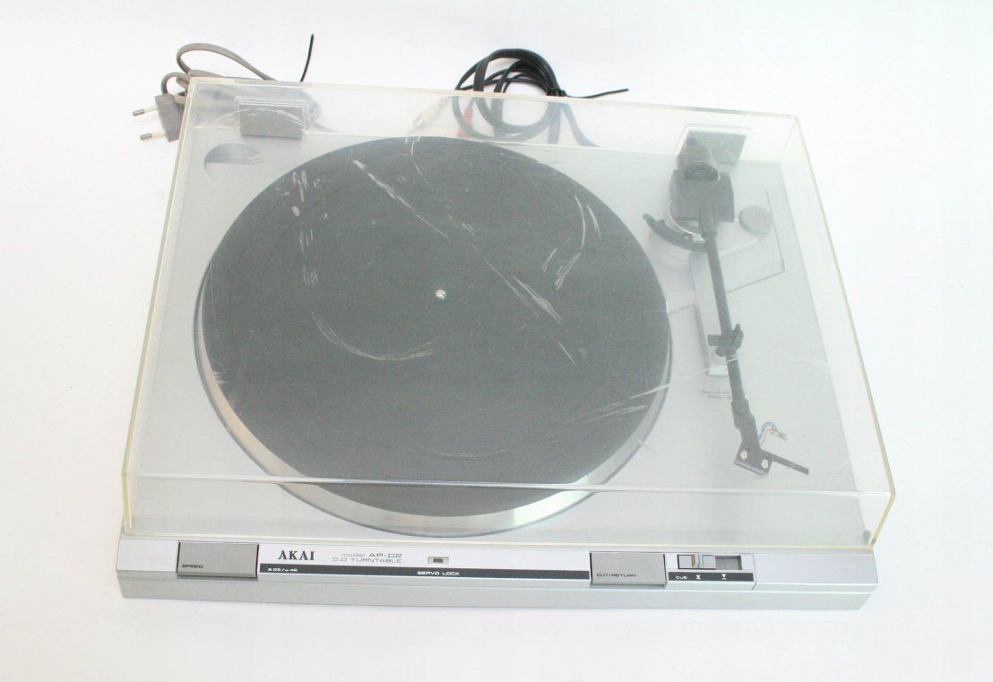

Można zrobić taka jak napisałeś, ale można również inaczej. Jaki mamy budżet? 2 tys? Masa kasy.
https://allegro.pl/oferta/gramofon-akai-ap-d2-d-d-10429876965?snapshot=MjAyMS0wMi0yNVQwNjoxNjowMS4yMTVaO2J1eWVyOzI5OTcwNjQ0ZTAwMGU1NTg4OTBhZmMwNTI3M2NlZTYwOWJkMWU5NjMxNjY4Y2QwYjg4N2M0ZDMzNzNhMmE4OTM%3D
Całe 160 złotych, wysyłka a friko, wkładki gramofonowej brak ? .Stan: Od Helmuta, z piwnicy, śmietnika, lub strychu....
 Parametry napędu są o rząd wielkości lepsze, niż współczesne budżetowe napędy na gumkę. Przełączanie obrotów, w locie, bez żadnego przekładania paska, dodatkowo dioda sygnalizuje kiedy obroty osiągną właściwą wartość.   Ramie jest w całości metalowe, ciężkie, bardzo dobrze izolowane od plastikowej obudowy, jak na tą, budżetową, klasę. Pokrywa tłoczona, z grubego plastiku, solidne zawiasy. Półautomat, ramię po zakończeniu odtwarzania, wraca automatycznie do pozycji początkowej i wyłącza gramofon. No taka kosmiczna technika, nie do opanowania, dla budżetowych prodżektów i innych reg. A bywają płyty nudne i człowiek przyśnie, i igła wtedy skacze sobie w rowku, a zawieszenie wspornika dostaje po dupie.
Zwarta, prosta, ale nie prostacka, logiczna konstrukcja, pod obudową....
Kładziemy pacjenta na stole operacyjnym i patrzymy co mu dolega. Najczęściej nic. Będzie wymagał przesmarowania i dokładnego wyczyszczenia, pokrywa wypolerowania, jakiś drobnych regulacji  Zwykle będzie potrzebna tylko nasza praca, szmata, woda, płyn do mycia naczyń, jakiś smar, podstawowe narzędzia, śrubokręt, mniejszy większy, papier ścierny, pasta polerska, to do pokrywy i talerza - koszt zakup tyle paczka papierosów.
To jest poziom, zajęć praktyczno-technicznych, z zakresu szkoły podstawowej, o ile ktoś był pilnym uczniem i uważał na lekcjach. Jest jeszcze taki przedmiot w szkole?
Jak już zrobimy z tego śmietnika, sztukę nówkę nieśmiganą lśniącą i pachnącą to sobie kupimy wkładkę gramofonową, i nie jakiegoś Ortofona Reda, czy OM 10, ale OM 30, a nawet OM 40, lub coś innego z tej samej półki. Stać nas na to,  a i jeszcze trochę pieniędzy zostanie w kieszeni. Na prawdę ?

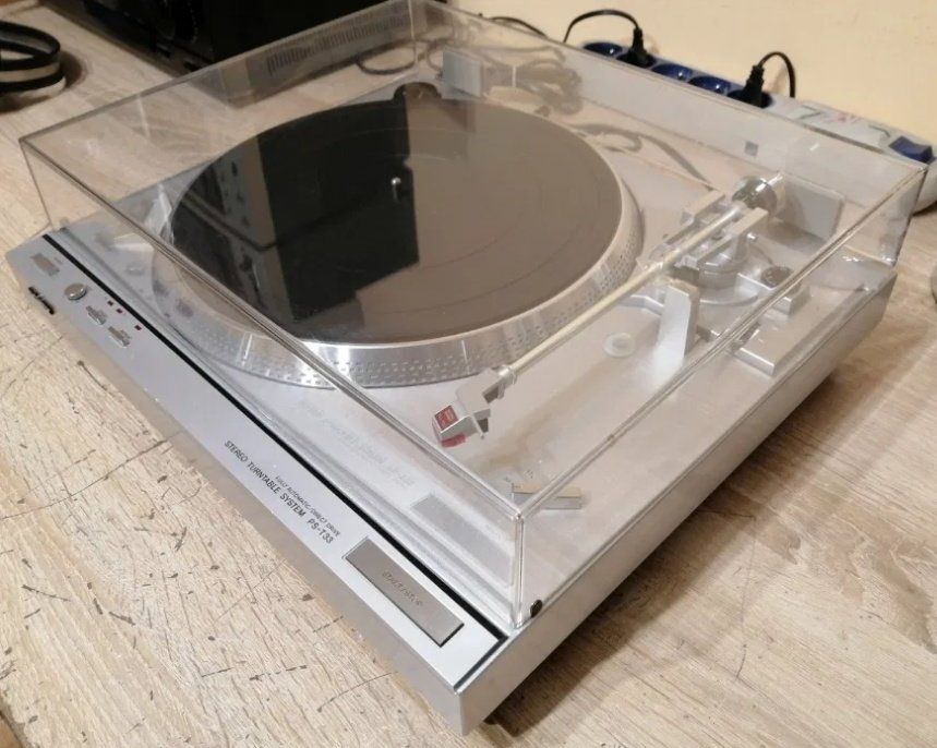

Ten egzemplarz jeszcze do mnie nie dotarł, ale jak go otrzymam zdam foto-relację. Tymczasem taka fotka.

To jeszcze powiem, o ile mnie pamięć nie myli, a chyba nie, to ten budżetowy AKAI ma powrót ramienia zrobiony, na czujniku foto i elektromagnesie. No to już jest, panie, międzygalaktyczna technologia, w porównaniu do rozwiązań stosowanych w współczesnych budżetówkach ?

Szkoda tylko, że ta kosmiczna technologia odpłaca się koszmarnym dźwiękiem.
I to byłoby na tyle.

Zagra gorzej z OM 40 lub Ortofonem Vinyl Master Silver niż to nowe "cudo" z Ortofonem Red/OM10?
Bo pieniądze trzeba będzie wyłożyć te same ?
