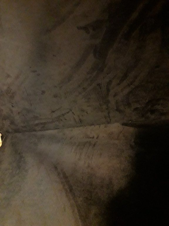

Materiał miał jedną wadę a mianowicie po obróceniu go w rożnych czterech  kierunkach 4 z jednej strony włos układał sie w delikatny połysk.
Podczas prac światło miałem tylko od sceny dzięki czemu widziałem jak układa sie włos weluru.
Dodatkowo za pomocy gąbki do kąpieli tam gdzie włos sie układał w połysk wystarczy przejechać / uczesać materiał i włos staje dęba i jest bez połysku czarny jak reszta.

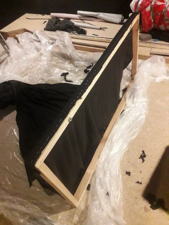

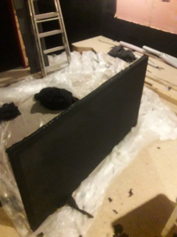

Jako,  że ma być tanio oraz , że w wizualizacji  projektu przewidziałem  sale wykonaną z 3 warstw paneli o wysokości 75cm każda tak samo zrobię na suficie.

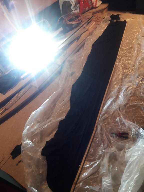

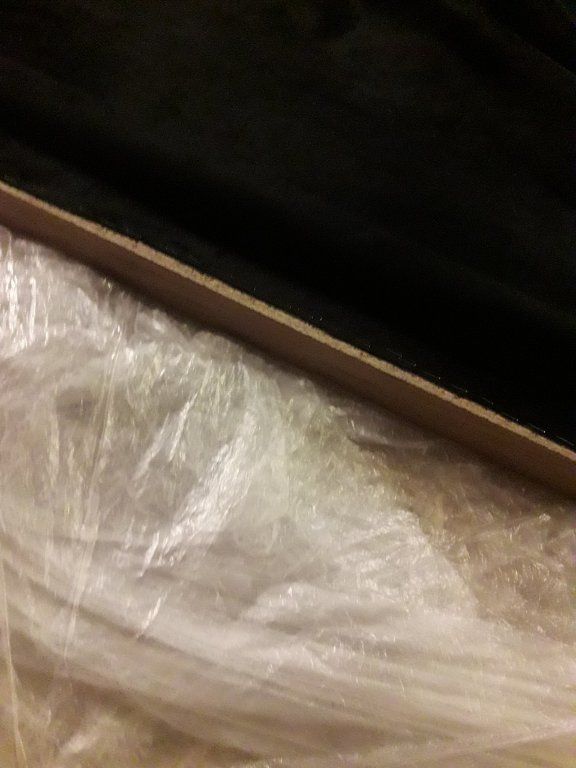

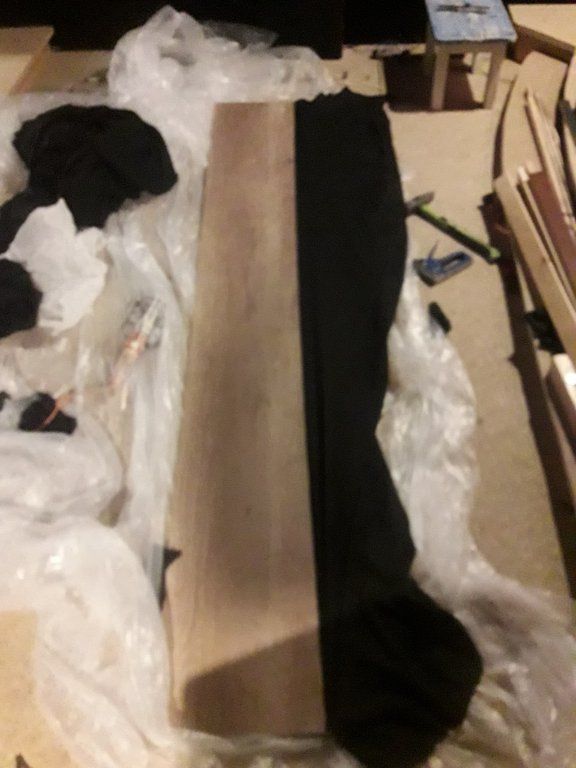

Zamontowałem materiał na listwach przez co powstały panele 75 cm w poprzek sufitu zgonie z ułożeniem paneli ściany tylnej

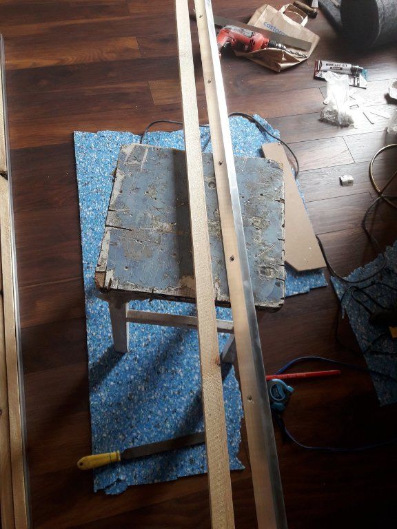

Do tego celu zakupiłem listwy podłogowe 20mmx10mm sprzedawane w paczkach po 10 sztuk i długości 250cm za cene ....28zł
Przeciąłem je byle jak wyrzynarką na pół ( brak pyłu, cięcie nie ma znaczenia) aby powstały dwie. Przez co otrzymałem listwy konstrukcyjne o długości 50m!
Na dwa odcinki  listwy  o długości  w sumie 310 za pomocą trackera na zszywki nabiłem materiał na boczną  ( prostą) cześć listewki, które potem przykręciłem do sufitu.
Zaczynając od środka listwy za pomocą szczypcy naciągałem materiał i trakerem przypiąłem do sufitu.Następna warstwa znów najpierw materiał na czoło listwy i  do sufity dokładnie dociskając do pierwszej gotowej listwy.  Potem kolejna luźna listwa w odległości 75 cm i naciąg juz bezpośrednio na nią do czoła.
I kolejna listwa. Materiał  na nią , do sufitu, mocny docisk do juz gotowej i znów sama  listwa 75cm od i szczypce i naciąg nią.
Ważne aby zszywki dobrze weszły w drzewo/ listwe i przy ich łączniu były do siebie kolejno mocno  dociśnięte aby powstała tylko kreska między łączonymi materiałami. Dokładnie taka jak łączony jest materiał w kanapie.

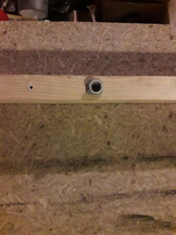

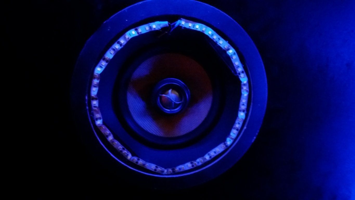

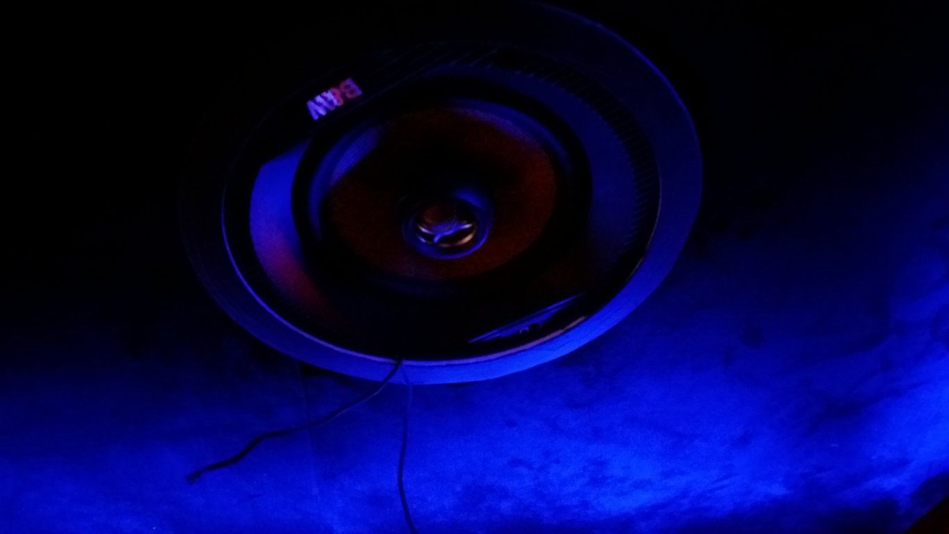

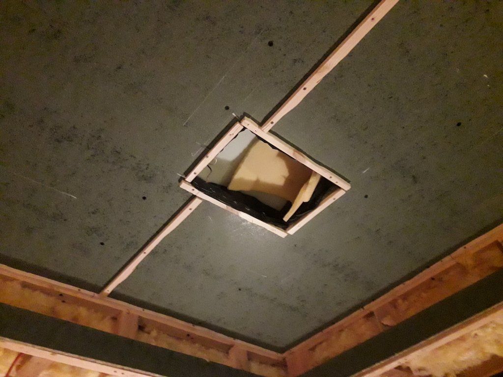

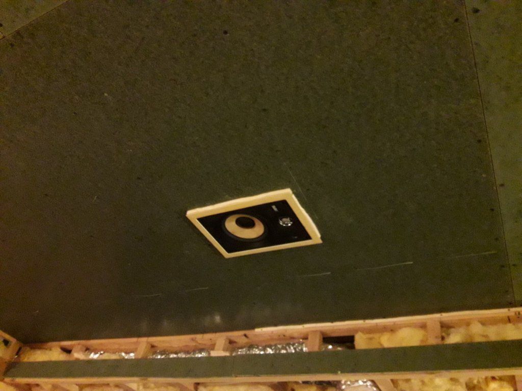

Przed założeniem materiału dodałem listwy wokół otworów głośników atmos.
Jako, że w "dziurze" jest wełna dachowa  umocowałem tam grubą uformowaną folie budowlaną a do niej wypełnienie  starą  gąbką  po starej kanapie:) a do tego głośnik In wall
Tak samo z gąbka zrobiłem w ścianach i też użyłem głośnik in wall.
Po podłączeniu  w celu  sprawdzenia instalacji jak to gra cenka opadła mi w dół.
Szok jak dobrze to zagrało. A nawet na pierwszych odsłuch stwierdziłem , że lepiej niż moje B&W 601
Jako , że udało mi się zdobyć głośnik tej samej marki z użyciem tych samych głośników i komponentów co suurrandy brzmienie było te same.
20201205_195811_Easy-Resize_com_Easy-Resize_com.thumb.jpg.f01bfc985459ea53096dbb53fd56c2e7.jpg

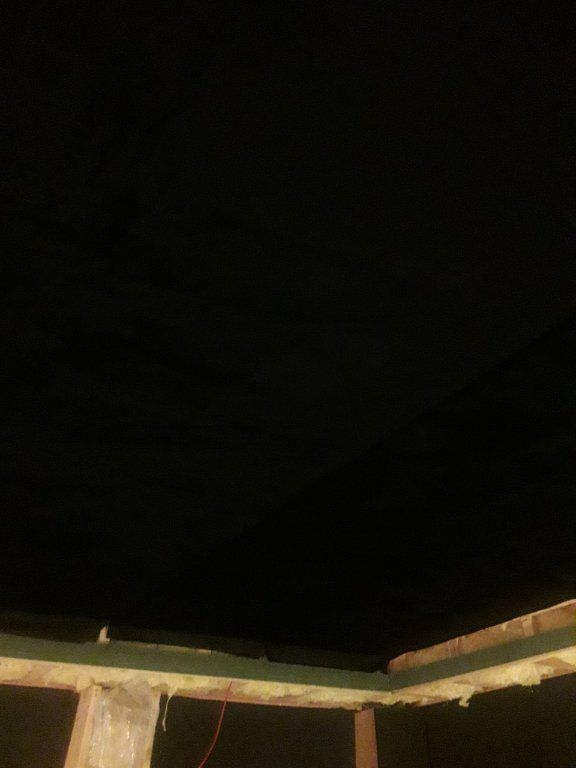

Po zamontowaniu materiału na pierwszą warstwę  sufitu zrobił sie jak smoła.......rewelacja.
20201208_212017_Easy-Resize_com_Easy-Resize_com.thumb.jpg.3808cd888f8d982e62f81f0539fa9eee.jpg

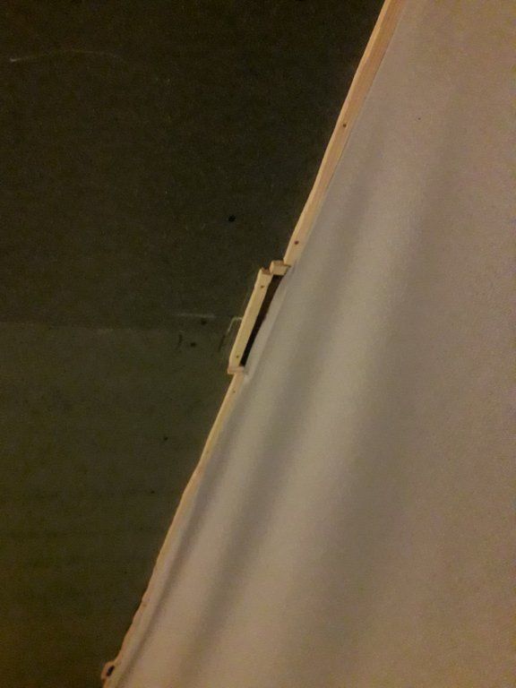

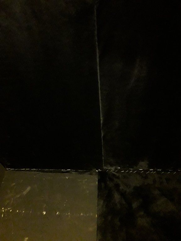

Na zdjęciu poniżej widać łączenie płyt sufitu podwieszanego oraz nie odcięty kawałek materiały. Wszystkie płaszczyzny są na zakładkę lub na wcisk dzięki  czemu nie widać później  żadnych łączeń i zszywek.
20201215_201824_Easy-Resize_com_Easy-Resize_com.thumb.jpg.400bcadfd7b2c9566c90b3fc7cfa9c54.jpg
 Ten szary kawałek w lewym dowolnym rogu to ........czarna farba. Doskonale widać jaki ma wpływ  ma padające na nie światło
Welur aksamit jest tak czarny , że wszytko się zlewa i ciążku zrobić zdjęcie bez dużego oświetlenia

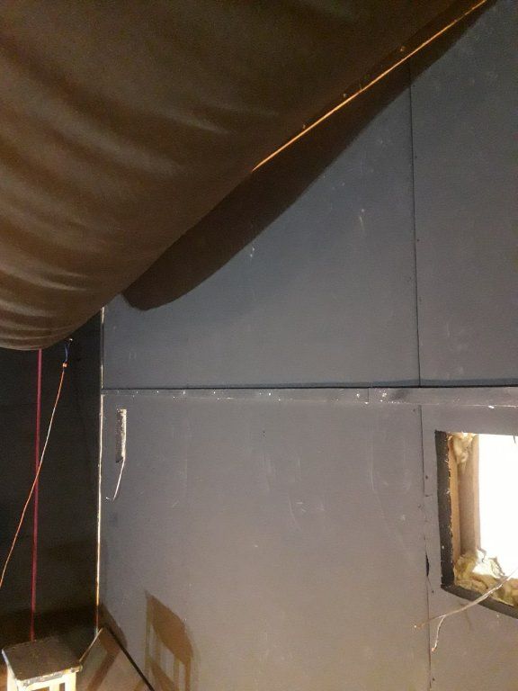

Tak samo wykonałem sufit podwieszany warstwa 1 i 2
20201215_190839_Easy-Resize_com_Easy-Resize_com.thumb.jpg.5aabc4d96cdc6335a71fa52f464bda70.jpg

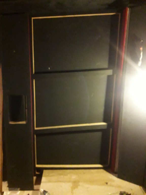

Do ich czoła przykręciłem płyty meblowe o wysokości 5cm ( wcześniej ucięte u stolarza)  z nabitym aksamitem. Ta samą techniką  szczypce i do ściany. w mgnieniu oka zrobiło sie czarno
Trochę więcej  pracy było przy scenie gdyż jest on zaokrąglony ale i to udało sie zrobić bez zmarszczeń,
Srodkowa warstwa żeby nie było ponuro została zrobiona w kolorze czerwonej wiśni tak samo jak boki słupów.
Wszytko nabite i naciągnięte
W miejscach, gdzie łączyły sie płyty wciskałem materiał w szparę szerokim nożykiem do tapet przez co wyglądało to jak  ...gotowe elementy.

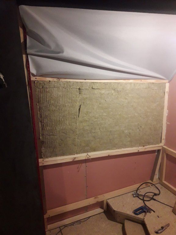

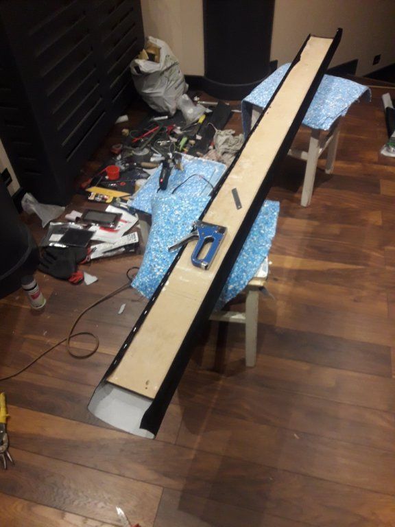

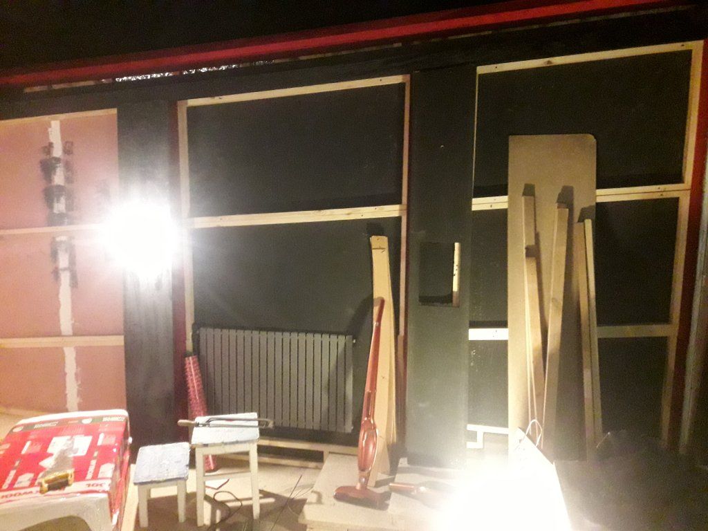

Dalszy etap do wykończanie ścian
Z boku sceny zamontowałem panele . Grubość paneli to 5cm wypełnionych wełna o właściwościach zbliżonych do słynnej Pt-80, natomiast ściana przednia to 3cm stelażu do wypełnienia matą  3cm wytłumiającą o strukturze wełny
335349267_20201221_152344nowe_Easy-Resize_com_Easy-Resize_com.thumb.jpg.1b5ab06e71fef938f709d5a43b9b631f.jpg

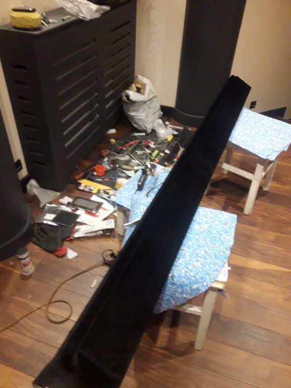

Boczne panele budowałem na takiej samej zasadzie co sufit gdzie  boki materiału na wcisk między płaszczyzny
Przycięte wcześniej drzewo dopasowałem do skosów ściany i wypełniłem wełną
Każda belkę przed montażem materiały trzeba było wyciągać jeszcze raz i kawałek  po kawałku montować na gotowe.

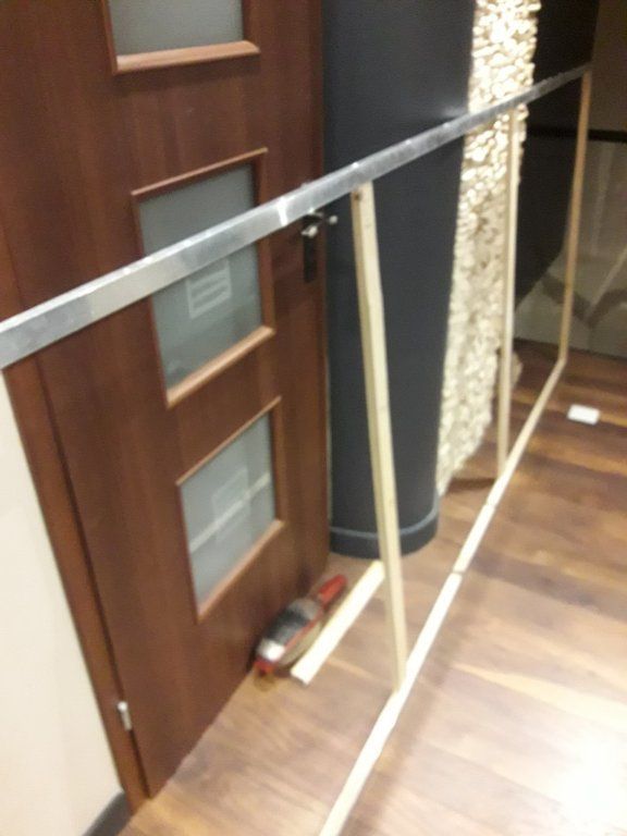

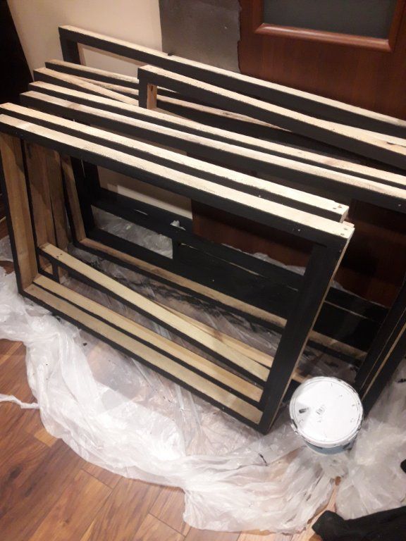

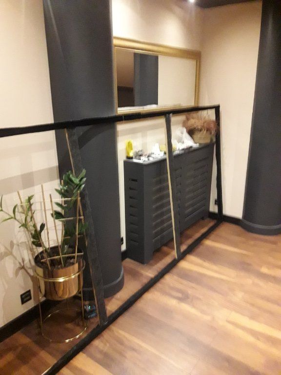

Na pomalowanych ścianach między słupami ( boki wykonane na gotowe) zbudowałem panele masujące.
Aby je wykonać musiałem każda belkę przykładać i dopasowywać do ściany aby powstały panele o rożnych wymiarach i kątach ( rózne kąty wynikając z tego sala ma rożne wysokości - idzie po skosie, a wymiary, gdyż słupy podpierające były tam byc musiały i to pod nie dopasowywałem pozostałe słupy )
W belkach przewierciłem otwory na śruby aby chwilowo przykręcić je do karton gipsu. Po dopasowaniu każdej belki i kątów rozbierałem go skręcałem panel i dopasowywałem następny.
 Po wykonaniu  9 paneli pomalowałem czoła na czarno aby materiał transparentny nie przebijał jasnych belek.
Do tego celu użyłem tkaniny do maskowania kolumn krajowego producenta po.... 10zł/m2
Bardzo trudna w obróbce bo delikatna w kontakcie z surowym drzewem ale efekt końcowy za te pieniądze satysfakcjonujący.
20201231_035358_Easy-Resize_com_Easy-Resize_com.thumb.jpg.f47a7a200c24c6ac6e290ebdf952de8f.jpg
Po obici trakerem powstały  piękne czarne obrazy ?
20201231_041218_Easy-Resize_com_Easy-Resize_com.thumb.jpg.2d2f03e3b88ae5e7542fb8ffd50e692b.jpg
Panele te za pomocy łączników do paneli z allegro zamontowałem później na ścianę.

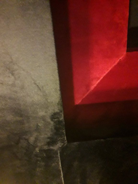

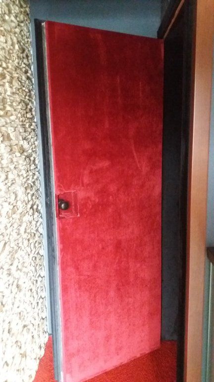

Słupy dekoracyjne zostały obite czerwonym welurem z boku. Natomiast z czoła tkanina transparentna.
Tam gdzie sa głośniki suurrand  użyłem metody jak z panelami czyli z klipsami aby miec dostęp do ukrytych kolumn.
Reszta obita z jednej strony materiałem

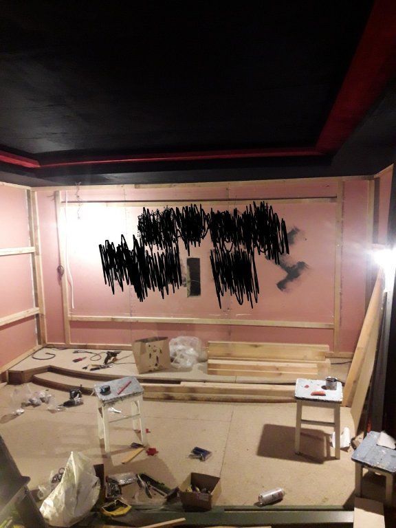

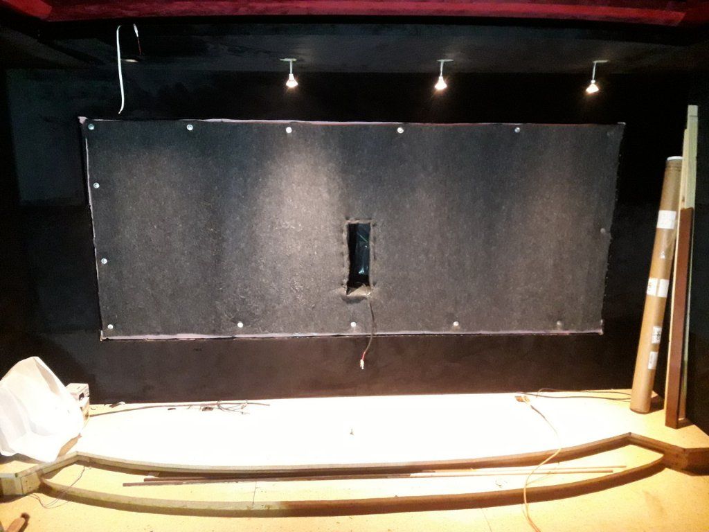

Na koniec scena obita materiałem velvet a pod spodem wytłumienie.
Po wcześniejszym wycięciu otworu  na głośnik centralny i wykuciu części muru( głęboki głośnik ) użyłem foli do wypełnienia i gum do amortyzacji.
W miejscu ekranu naklejona taśma dwustronną oraz przykręcona punktowo za pomocą podkładek do papy mata  kolory grafitowego  pochłaniająca  odbicia  światła projektora i tłumiąca odbity od tylnej ściany  dźwięk
Pod ekran doprowadziłem kabel 4x1mm2 do zasilania silnika maskownicy formaty 21:9 do 16:9 oraz tigera od projektora aby ten po wykryciu zmiany formatu  wysłał sygnał do sterownika, który uruchomi silnik.
Silnik zamierzałem użyć zwykły do rolet zewnętrznych radiowy juz w fabrycznymi końcówkami nałożony na rurę i podłączony do mechanizmu nawijająco  rozwijającego materiał maskujący.
Jest to przygotowane a czy będę to robił ( po tym co zobaczyłem  chyba nie  )to  o tym później

Sale oświetliłem  kinkietami i ledami wg  własnego pomysłu.

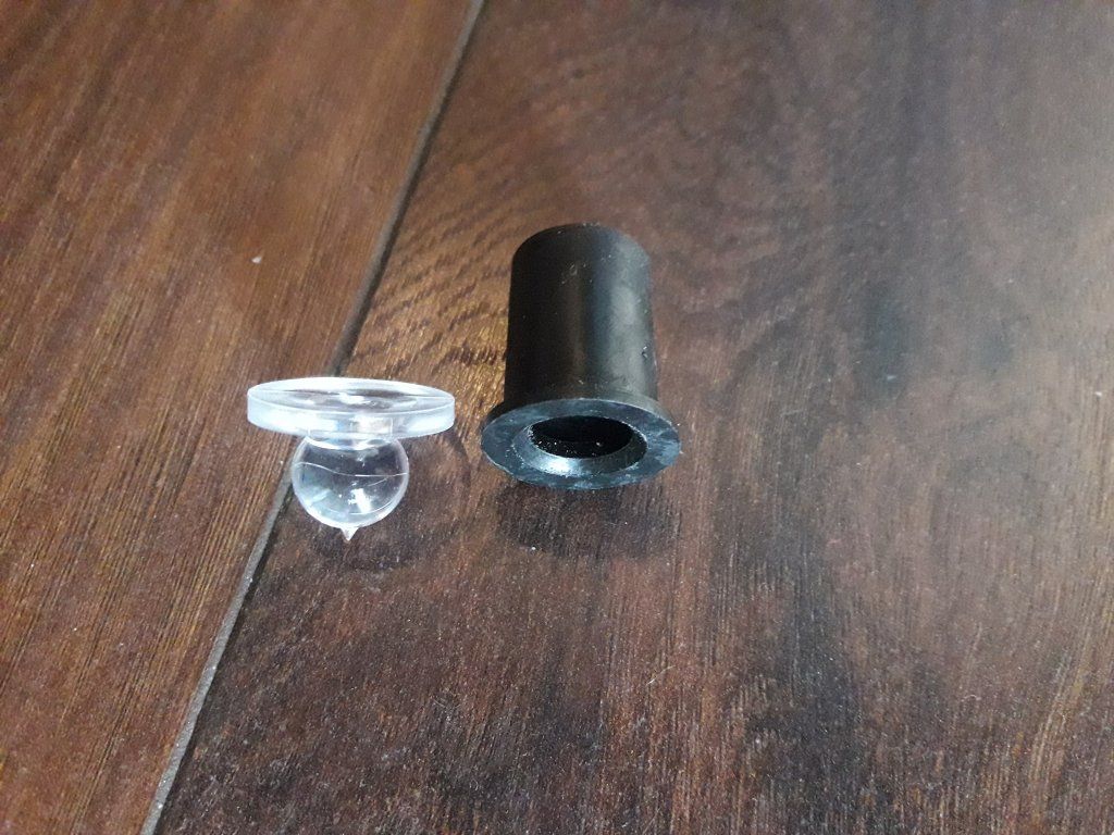

Jako oświetlenie górne przepuściłem cienki kabel zasilający przez oprawę głośników i tam użyłem taśmy led bardzo mocnej 120led/m standard to 60led/m całość zakryłem kloszem głośnika
Dzięki  czemu otrzymałem 2w1, głośniki atmos i oświetlenie sali

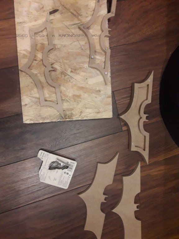

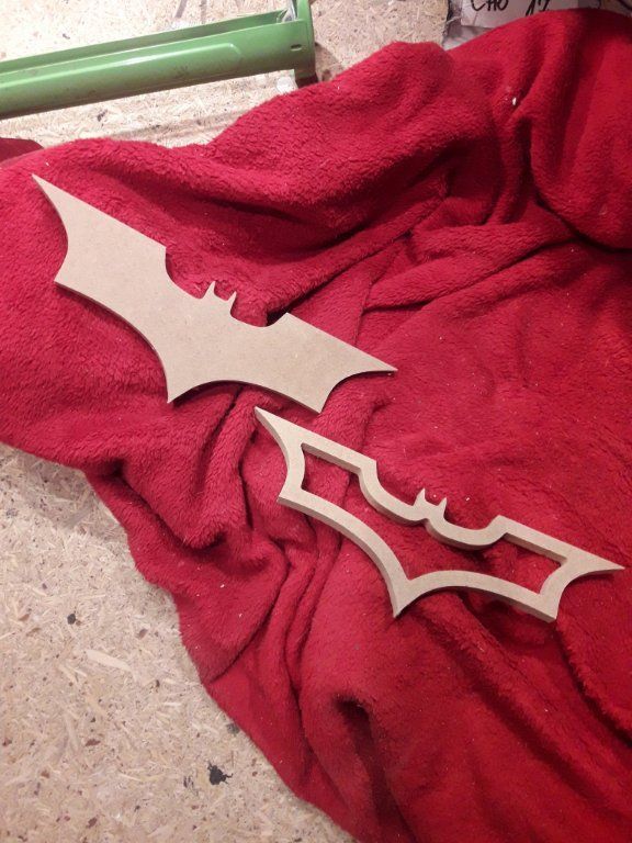

Postanowiłem zrobić DIY
Sala to jaskinia Batmana ( Mroczny Rycerz to mój ulubiony film :)) wiec ten motyw przewodni został użyty. Miał być kinowy. Oczywiście tanio:)
Do tego celu wysłałem własny projekt do firmy zewnętrznej  z allegro, która wycięła mi laserowo logo w dwóch częściach
Obie skręciłem ze sobą śrubkami i pomalowałem tym co box set tj.czarną tikurillą
Wnęka,  która powstała miała na celu ukryć taśmę led ( 120l/m)
Całości zamontowałem na dystansach za parę złoty z allegro.
Popiołem pod kabelki i wszytko zgrabnie schowałem w słupie
Właaala:)

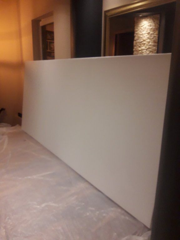

Po tym etapie zbudowałem ekran.

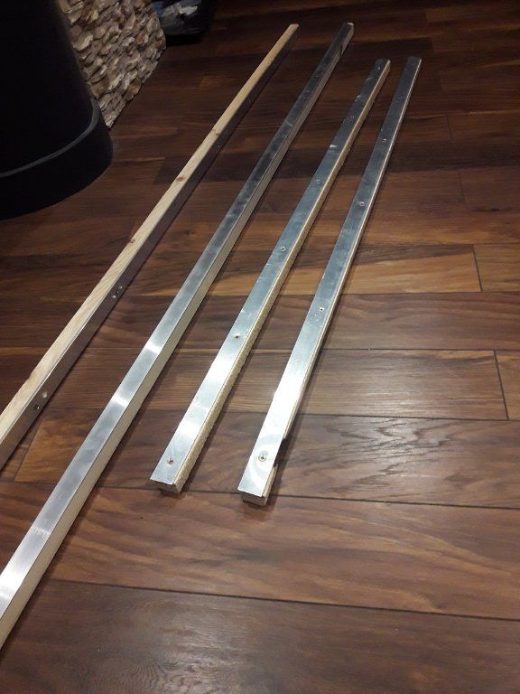

Ekran to  profil  aluminiowy 30x30mm.
Po do cięciu na wymiar 310x130cm nawierciłem  w profilach otwory na śruby z wyżłobieniem na głowę śruby.
Do tego przykręciłem listwy drewniane 30x20mm
20210118_124734_Easy-Resize_com_Easy-Resize_com.thumb.jpg.2c39a55df95ce2b9bc759e62785f94dc.jpg
20210118_162718_Easy-Resize_com_Easy-Resize_com.thumb.jpg.c8f0aa9f28dcb2a095b02a06e5132fec.jpg
Całości podparłem dwoma listwami grubości 10mm i skręciłem metalowymi kątownikami.
20210118_193414_Easy-Resize_com_Easy-Resize_com.thumb.jpg.cafda0fc4d6463d01e7b9eb431740db4.jpg
na ramę świecącą nałożyłem czarny aksamit a na podpory materiał wytłumiający taki jak jest pod ekranem.
20210118_204239_Easy-Resize_com_Easy-Resize_com.thumb.jpg.450412fa858200b195cde900d28f1c4a.jpg
Na całość nabiłem trakerem tkaninę transparentnie akustyczną Center Stage XD.
20210118_204617_Easy-Resize_com_Easy-Resize_com.thumb.jpg.e786a9dd8e1ec554eb9a8dc659b8ae9d.jpg
Ekran
20210118_214307_Easy-Resize_com_Easy-Resize_com.thumb.jpg.2e53a80c300024f96ed860179e9bc645.jpg
wstawiłem do obudowy na ścianie,  która była 5mm większa od wymiaru ramy ekranu przed obiciem.
 i gotowe.
Przedostatnim zaś etapem budowy było  wyłożenie całej sali dywanem.
Scena została wyłożona czarnym a reszta czerwonym kolorem.
Pod dywan została podłożona specjalna mata.
W przypadku dywanu to jedyna rzecz , za którą zapłaciłem więcej niż zakładałem , gdyż licha i tania będzie się szybko zużywać i nie ma tej struktury i koloru  co chce.
Tutaj otrzymałem dokładnie ten odcień co chciałem idealnie komponujący się z czerwonym odcieniem  aksamitu.
Po otrzymaniu wielu próbek wydałem 50zł/m2 co do sklepu takiego jak np. Komfort cena za to co otrzymałem jest naprawę bardzo bardzo dobra.
na zdjęciu wykładzina w świetle dziennym na tle dzrzwi

......ostatnim etapem budowy sali kinowej było obicie drzwi i ościeżnicy materiałem ( dlatego ich budowanie miął znaczenia pod względem estetyki) tj. aksamitem
wszystkie elementy były dokładnie naciągnięte i naklejone
20210120_194516_Easy-Resize_com_Easy-Resize_com.thumb.jpg.5543fcf1a7c2ec8cc67279806ad69998.jpg
i  tak wyglądają drzwi czyli wejście do mojego KRÓLESTWA:)
za .............................300zł

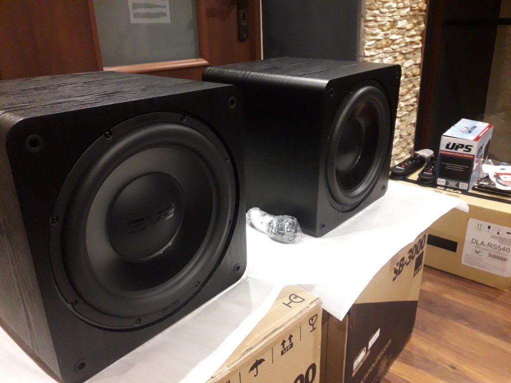

Suby SVS dwa chyba lepiej jeden większy np. taki SB4000 ale okej, projektor RS540 nie chciałeś iść w RS2000 albo nawet RS1000 które są w natywnym 4K a rs540 to tylko Full HD e-shift.
Amplituner Arcam a jakie głośniki jakiej marki i jaka konfiguracja 7.1.2 czy może 7.1.4
Pytanie jakiej firmy masz UPS jaki to model i ile kosztował?
