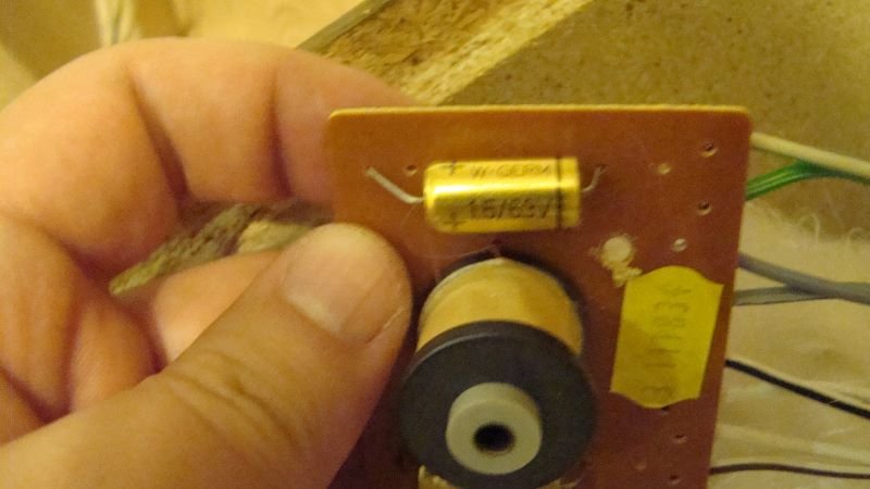

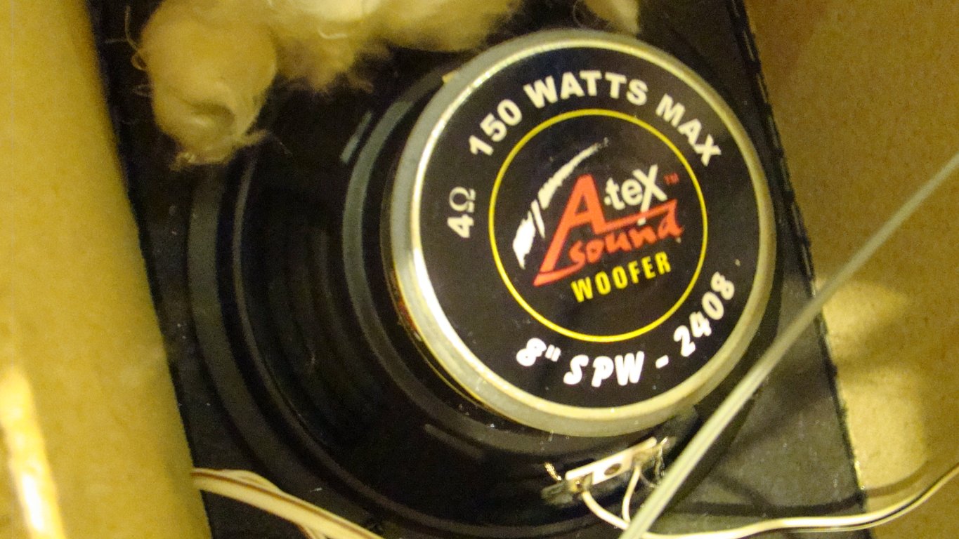

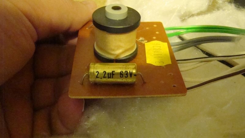

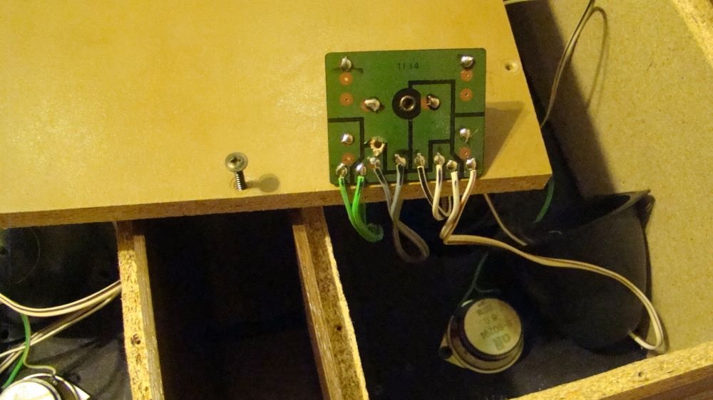

Witam. Mam stare kolumny trójdrożne, chyba składaki jakieś, obudowa jest od Auna. Grają całkiem spoko, poza wysokimi tonami, które wyraźnie odstają od reszty i są mocno nieprzyjemne, niezależnie od jakości odtwarzanej muzyki i sprzęcie. Czy da się coś z tym zrobić czy się opłaca? Ewidentnie jak się przykłada ucho to idzie to od najmniejszego głośniczka wysokotonowego, Podsyłam zdj głośników, zwrotnicy. Używam ich na amplitunerze Yamaha rx v371, wcześniej miałem stary sony i było podobnie. Za pomoc z góry dzięki
Za grosze można kupić używane, fabryczne kolumny, więc tego Frankensteina nie warto naprawiać.
Patrząc na zdjęcia, to nawet nie jest możliwe.

Podmień kondensator na białego mundorfa albo niebieskiego jantzena.
Taki
Zaloguj się, aby zobaczyć treść (możliwe logowanie za pomocą )   ?  Na moim jest 63 V a tym 630 V, tak ma być? ?
Zaloguj się, aby zobaczyć treść (możliwe logowanie za pomocą ) Edytowane przez Wojciech Wojciechowski
koledzy forumowi robią sobie żarty z tą podmianą kondensatora?
kup ten głośnik i wstaw zamiast tego czegoś na wysokich,powinno być lepiej ,chociaż niekoniecznie głośniej;
to szerokopasmówka,ale wysoko cięta ma świetne wysokie, 8 ohm ma być
  • Moderatorzy
W dniu 16.02.2021 o 20:04, Wojciech Wojciechowski napisał:
Taki
Te 630v to napięcie max a nie robocze. więc ok.
