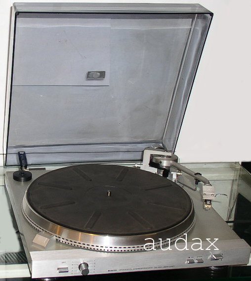

Oto przyklad roznorodnosci w temacie bernarda:
[obrazekLUKASZ-258934_1.jpg] [obrazekLUKASZ-258934_2.jpg] [obrazekLUKASZ-258934_3.jpg]

Ten srebrny z pierwszego zdjęcia to najlepsza wersja Bernarda, w zasadzie identyczna z G8010. Tego warto brać Pozostałe zdjęcia przedstawiają tą samą, najgorszą wersję w dwóch różnych kolorach. Tej brać nie warto.

Jestes pewien, ze ten pierwszy to Bernard ? Ja caly czas mysle, ze to przezwany G8010 vel Altus. Na czym polegaja jego przewagi nad reszta i jakie sa mankamenty tych ponizej ?

przezwany G8010 przez nadrukowanie nazwy Bernard. Przewagi: normalny rozmiar talerza, talerz dobrze wykonany, ramię identyczne z Adamowym, zdejmowana główka ramienia wykonana z metalu.
wady deugiej wersji; byle jak wykonany talerz, w dodatku nieco mniejszy niż płyta LP, badziewne ramię z łożyskowaniem umieszczonym w plastiku i plastikową, niedemontowalną główką, koszmarnie brzydkie plastikowe klawisze. Były też wersje tego najgorszego w drewnie, co poprawiało walory estetyczne, ale nie ratowało konstrukcji.

W/g mnie ,czystej fonikowskiej krwi sa gramofony z II i III fotografi .Srebrny z I szej to 8010.vel Altus , lub HGS,produkowany do zestawów typu mini-wieża.Które były eksportowym towarem za czasów wujka Gierka.Fonica zalewała rynek demoludów od NRD-po Bałkany.Cała familja Bernardów miała zespół isistatów do załączania i wyboru obrotów i badziewny kardan zawieszenia z modelu od G602->

Ten pierwszy to z całą pewnością Bernard GS-438. Jestem posiadaczem takiego modelu :-)
