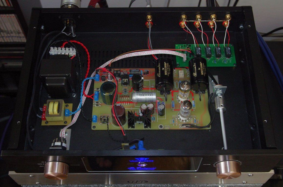

W dniu 23.02.2021 o 21:03, artw napisał:
W dniu 23.02.2021 o 13:41, Tomek 1685 napisał:
Na zdjęciu mój ACF, którego machnąłem do Soekrisa.
podoba mi się płyta czołowa , skąd się takie bierze?
Nie wiem, ja mam taką:
Wnętrze:
Użyłem takiej samej PCB jak Tomek, ale w innej aplikacji. Wartości prawie wszystkich elementów są u mnie inne niż proponowane przez twórców PCB.
  • Like 1
Wnętrze:
Piękny! Co to jest ta strefa zasilana niebieskim kablem, opóźnione załączenie wyjścia sygnału?
Podoba mi się też podświetlenie frontu.
Wysłane z mojego SM-G930F przy użyciu Tapatalka

  • Moderatorzy
Tak (przekaźnik miniaturowy jest pomiędzy Duelundami), jest tam też zasilacz stabilizowany 8V z którego bierze zasilanie przełącznik wejść i podświetlanie napisów.
