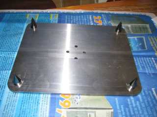

Buduję stalowe standy pod B&W 602S3
pogiel

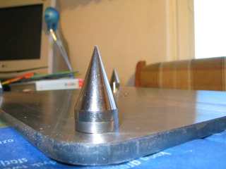

Prace zmierzają ku końcowi :) Właśnie odebrałem wyszlifowane płaszczyznowo dolne podstawy. Kilka dni temu listonosz przyniusł również kolce...
[obrazekLUKASZ-283680_1.jpg] [obrazekLUKASZ-283680_2.jpg] [obrazekLUKASZ-283680_3.jpg]
...muszę przyznać, że całość wygląda naprawdę imponująco. Pierwotnie miałem zamiar lakierować całość piecowo na czarny kolor. Teraz myślę jednak o akrylowym czarnym metaliku. Takie refleksy świetlne mogłyby wyglądać kapitalnie. A może nogę wychromować? I jeszcze co dać ostatecznie pomiędzy nogę a podstawy?! No ruszcie się trochę i pomóżcie!!!

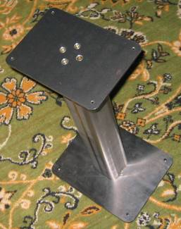

wczoraj dokonałem pierwszego, próbnego montażu. Wygląda to naprawdę solidnie. Myślę że wykończenie dopełni całości. Zamierzam rurę chromować, a podstawy lakierować na czarny metalik.

Jak mi się nie podobają metalowe płyty w standach....
Ja bym dał grube drewno :) Albo płytę z podwójnej grubości MDF-u, tak przynajmniej z 35 mm grubości.
Ale nogi fajne, tylko to brzęczenie... Piasku tam wejdzie kolejne 10 kilo. Stabilne będą jak skała :)
Podoba mi się pomysł dorzucenia elementów drewnianych jako rozdzielacza między nodę a podstawe i nie tylko. Np. kwadrat z drewna o wymiarach większych niż 80x80 -powiedzmy 120x120x20 z zaokrąglonymi rogami -między nogę o dolną podstawę :) Tylko musi to być twarde żeby wytrzymało mocne skręcanie śrubami całości konstrukcji. Dąb, jesion, buk?
I jeszcze decha pod spód na wymiar dolnej podstawy i do niej dopiero kolce. Tyle że deska rzadko kiedy jest naprawdę płaska więc może nie przylegać dobrze do metalowej podstawy.
-> Pogiel: pianka i styropian są do bani, gdy idzie o wygłuszanie.
Użyj wełny mineralnej, gęstość ok. 80kg/3# ale nie przeasadzajmy - może być i inna, tzw. miękka. Upchaj ją do rury - jaką chcesz. Albo kawałki filcu - też dobre.
Ja bym to zasypał do wysok. ok 50-75% piaskiem płukanym i cześć.

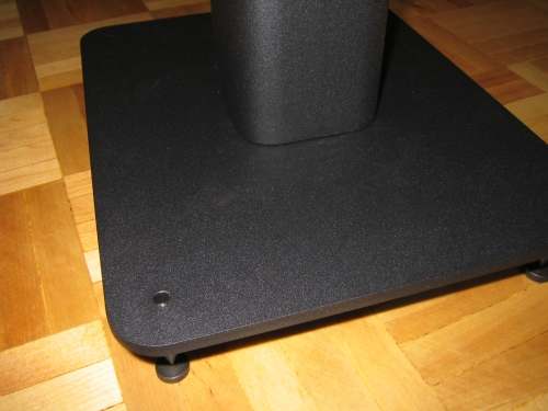

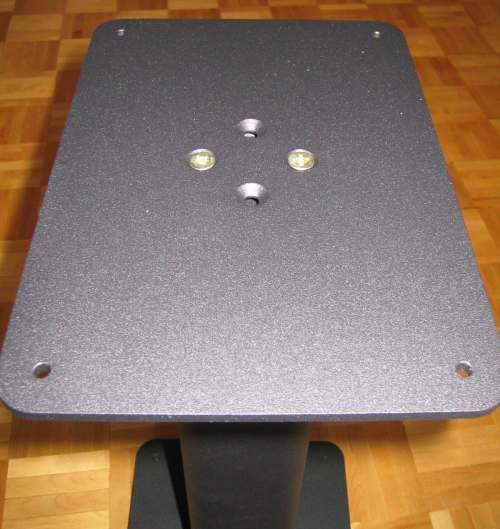

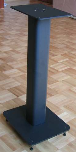

Postanowaiłem odświeżyć wątek, poniważ praca nad moimi stendami DIY dobiega końca. Długa przerwa spowodowana była pozaaudifilskimi tematami, którym oddawałem się przez ostatnie kilka miesięcy (remont mieszkania), a także poszukiwaniami profesjonalengo warsztatu lakierowania proszkowego.
W kilku słowach opiszę jakie pracę podjąłem przy moich stendach. 1. Przeszlifowałem szlifierką powierzchniową górną płaszczyznę podstawy. Przyznam, że nie jestem pewien czy było to konieczne. Uznałem jednak, że jest to ważna (widoczna) cześć stendów i powinna być absolutnie idealna. Powiem tylko, że po przeszlifowaniu i dociśnięciu do siebie szlifowanych powierzchni (w transporcie) pojawił się poważny problem jak je od siebie oodzielić. 2. W dalszej kolejności elementy zostały wytrawione w kwasie i polakierowane proszkowo. Sporo problemów przysporzyło mi znalezienie właściwego lakiernika. Większość z nich działa w starych stodołach lakierując płoty z jakością adekwatną do warunków. Tymczasem mnie zależało na jakości niemal laboratoryjnej. Wreszcie odkryłem Pana, który zrozumiał istotę sprawy. Na dodatek dysponował odpowiednim zapleczem. A zatem polakierwał całość wprost idealnie, czarnym lakierem struktuaralnym z drobinkami miki f-my Du-Pont. Pan jest przedstawicielem na Polskę tego koncernu i dysponuje takimi lakierami jako jedyny w Polsce. Słuchajcie nie da się tego opisać, wygląda to po prostu absolutnie bajecznie. Dzisiaj załącze fotki, chociaż jestem pewien, że zdjecia zupełnie tego nie oddadzą. Powiem, wam tylko tyle, że po zmontowaniu, żona bez problemu zgodziła się na postawienie stendów w pokoju. BEZ NAJMNIEJSZYCH PROBLEMÓW!!! A pokój i całe mieszkanie mamy nowiutkie.... Po południu najważniejsze - odsłuchy.
>marwi
Zdjęcia będę na pewno dzisiaj. Chroniczny brak wolnego czasu nie pozwala mi zająć się tematem tak szybko jak bym chciał.
Jeżeli chodzi o efekt końcowy po malowaniu i szlifowaniu jest po prostu perfekcyjnie. Nie sądzę, żeby udało mi się to sfotografować, ale oczywiście spróbuję. Cieszę się, że zdecydowałem się szlifować powierzchnie, gdyż farba w naprawdę minimalnym stopniu niweluje zarysowania.
Jeszcze słowo na temat brzmienia. Problemem moich kolumn była kontrola basu. I pod tym względem jest znacznie lepiej. Poza tym pojawiła się piękna scena, ze wspaniałą lokalizacją instrumentów. Zaznaczam, że odsłuchy prowadziłem w nowym pokoju, w którym grałem po raz pierwszy. Na pewno ma to wpływ na brzmienie. Co będzie jak pokuj będzie w pełni umeblowany (firany, dywan etc...). Nie mogę się doczekać....
co sądzicie?
