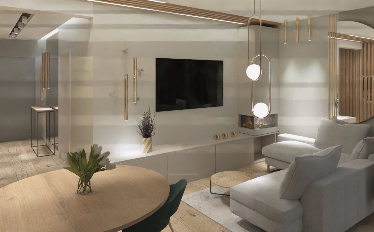

Niżej załączyłem wizualizację salonu gdzie miałoby docelowo audio grać, o ile to coś "pomoże w pomocy" ?
Jeżeli miałoby to być stereo to chciałbym zachować możliwość w przyszłości rozbudowania zestawu w 5.1
Czy przy zaproponowanych rozwiązaniach będzie możliwe sterowanie muzyką np. z pokoju na górze za pomocą telefonu, czy do tego potrzebuje "cos ekstra"
Pojawia się problem umiejscowienia kolumn. Ze zdjęć wynika, że potrzebowałbyś na fronty kolumn podstawkowych, które będą stały na półce. Tutaj możesz wziąć pod uwagę Yamahę RX V4a + Polk Audio S20e, które są bardzo ustawnymi kolumnami i zapewnią dynamiczne, przestrzenne brzmienie z mocniejszą podstawą basową. Będziesz mógł sukcesywnie dokupić do tego zestawu głośnik centralny czy tylne. Pamiętaj tylko o subwooferze, który robi efekt w kinie domowym i bez niego będzie za chudo.
