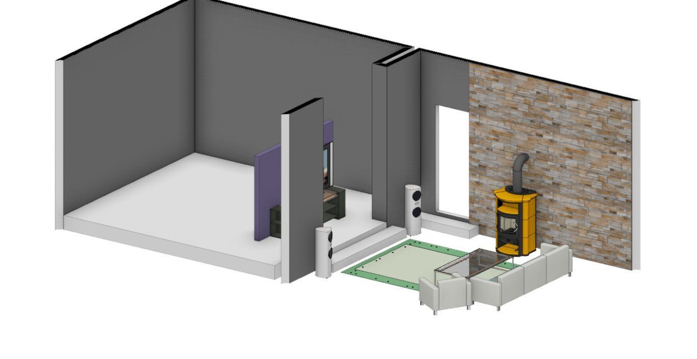

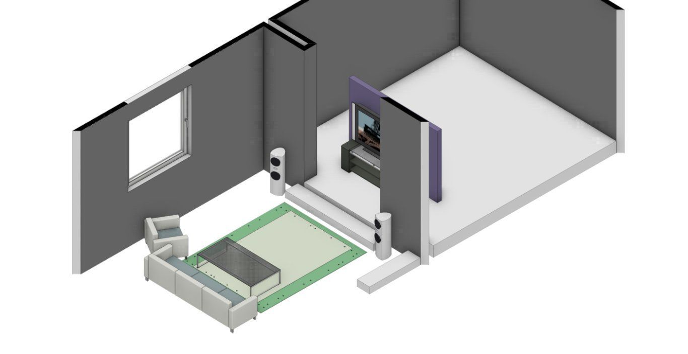

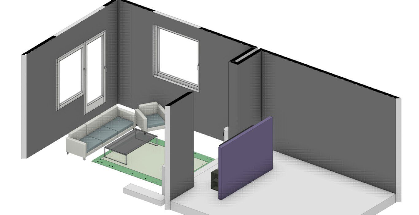

Pokój czyli mój salon ma wymiary szerokość -3,8 m , długość -4,3 m , wysokość 2,25 m .
Ściany wykonane są z płyty kg ,na stelażu .Czyli pomiędzy płytą kg a ścianą właściwą jest pustka powietrzna około 5 cm .Strop tak samo.Stare budownictwo i trzeba było wyrównać ściany do pionów 10 lat temu .Na ściane po prawej stronie jest położony gipsowy ,nierównomierny kamień –widać na wizualizacji .
Posadzka podłoga tzw.pływająca , przykryta dywanem .

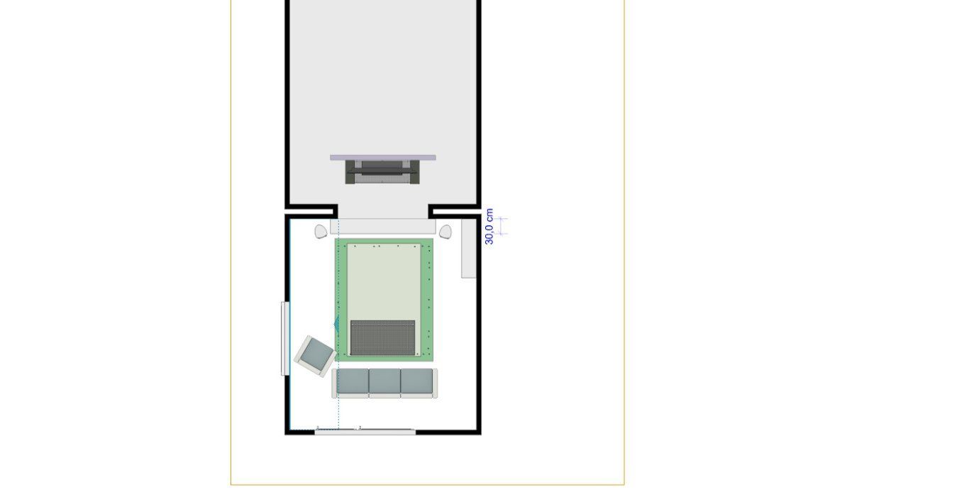

Jak widać na załączonych wizualizacjach jest to w pewien sposób otwarte pomieszczenie do następnego pokoju i korytarza ,obniżone w stosunku do pozostałych o 25 cm .
W następnym pokoju o wysokości 2 m w odległości 1 m jest postawiona ścianka na wysokość 1,5 przed którą stoi szafka RTV ,na niej telewizor w na dole sprzęt audio .
Kolumny głośnikowe podłogowe są ostawione w tym pomieszczeniu odsłuchowym  w praktycznie jedyny możliwy sposób (wymiary jak w kalkulatorze z MA).Ograniczeniami są schody z jednego do drugiego pomieszczenia i schody do korytarza .Do przodu je także nie mogę przesunąć ,bo nie będzie wejścia do korytarza .Drzwi wejściowe na korytarz zaczynają się w odległości 30 cm od narożnika i mają szerokość 70 cm.
Kolumna głośnikowa jest odstawiona tyłem od ściany na odległość 10 cm i ma głębokość 30 cm .
Proszę o analizę akustyczną tego pomieszczenia uwzględniając , że jest to jednak salon i sugestie od czego zacząć .
Jakie ustroje zastosować .

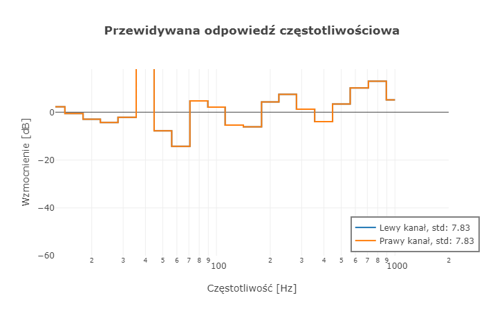

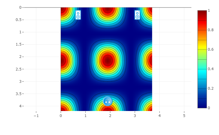

Załączam wizualizacje pokoju i zrzuty z kalkulatora MA .

Ponieważ ten pokój jest w zasadzie otwarty (a nawet bym powiedział, że sprzężony akustycznie z tym drugim), to analiza teoretyczna będzie trudniejsza a w zasadzie mało wiarygodna. Dlatego aby to miało jakiś większy sens to przydadzą ci się pomiary, nawet amatorskie ?
Do kalkulatora to raczej podaj wymiary tak jakby te dwa pokoje stanowiły jedno - chyba to będzie bliższe prawdy dla zakresu niskich.
A więc zacznij od pomiarów a poźniej od odpowiedzi na pytanie: co chcesz uzyskać (poprawić względem pomiarów) i ile przewidujesz na to budżetu.
Wtedy to będzie miało jakiś sens i kierunek. Bo narazie to wydaje mi się że jesteś w sytuacji takiej, że nie wiesz jaki masz punkt startowy, gdzie chcesz dojść ani jak dużo na to będziesz musiał wydać.

Czy dla kalkulatora nie ma znaczenia w tym przypadku ,że kolumny stoją przed przegrodami (ściankami)o szerokości 1 m .Posiadam mikrofon do kalibracji kina domowego z Onkyo .Czy mozna zastosować ten mikrofon .Gdzieś czytałem o pomiarach z użyciem takiego mikrofonu ale nie mogę tego odszukać.
Dł fali akustycznej dla 300 hz to 1 metr. A 300 hz to w zasadzie graniczna częstotliwość dla w miarę poprawnych wyników kalkulatora ? więc jak kolumny stoją przy krawędzi takiej ściany to pewnie bardziej poprawnie będzie ją zaniedbać.
