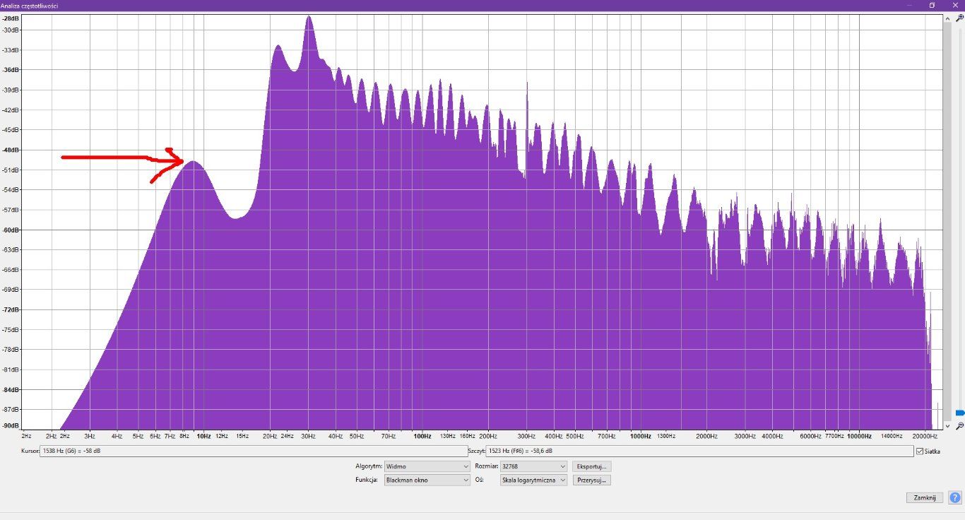

Podłącz wyjście z wzmacniacza, z kartą dźwiękową i  nagraj fragment, około 2 minuty, z użyciem jednej i drugiej wkładki  w programie Audacity. Następnie podaj te fragment analizie, czyli górne menu Analizuj, pokaż widmo.
Wklej zrzuty ekranu z wykresów które zobaczysz, a które będą wyglądały tak, jak poniżej, zakres do 20 Hz, tutaj amplituda jest niska
Jeśli amplituda będzie ok, to będzie oznaczało, że problem leży poza gramofonem

Na poniższym filnie widać dokładnie o jaki efekt mi chodzi. Najlepiej jest on widoczny na trzeciej płycie. Dla porównania też pokazuję jak membrany głośników potrafią się wychylać gdy używam źródła cyfrowego, podczas odtwarzania tego samego nagrania.
Rzeczywiście najlepiej widać, o co ci chodzi, na trzeciej płycie.
Tylko, ja tutaj żadnego problemu nie widzę, na prawdę.  To jest zupełnie normalne. Przecież ta ostatnia płyta jest w stanie, "wyrzucić do kosza" jak jest wzgórek to mocniej trzepie tą igła, czyli generowany jest mocniejszy sygnał, a tym samym mocniejszy idzie sygnał do głośników. Tylko, że to jest to jest w normie, a nawet bym powiedział , że to jest minimalne.
Ja myślałem, że głośniki wachlują , jak uszy słonia, a tu ledwie coś drgnie....... To jest technologa sprzed stu lat, plus minus, taki jej urok........
Proste płyty, lepsze ramię, lepsza wkładka, odpowiednio dopasowana podatność igły do masy efektywnej ramienia  i to zjawisko będzie mniej widoczne, ale zawsze będzie. To jest niepożądane ale, niestety, nieuniknione......
