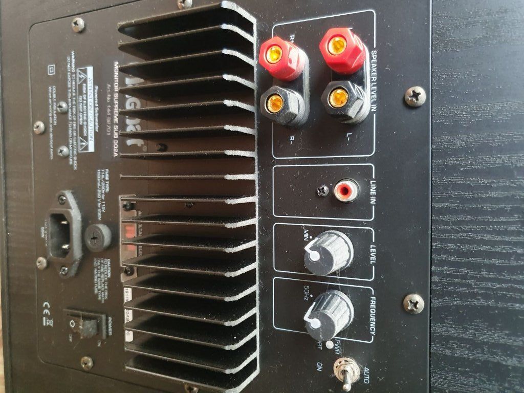

Tak jak w temacie posiadam amplituner Yamaha RX-V685 i są w nim 2 wyjścia na subwoofer  (1 i 2)
A w subwooferze jest m.in. wejście "line in"
Czy wystarczy oba urządzenia połączyć za pomocą kabla  (RCA-RCA) np. Melodika MDSW10 wpinając jedną stronę w wyjście subwoofera 1 w amplitunerze a drugą w wejście "line in" w subwooferze?
Czy może powinienem to połączyć za pomocą kabla typu Y (RCA-2xRCA) np. Melodika MDSWY10G wpinając stronę z dwoma końcówkami w amplitunej w wyjścia subwoofera 1 i 2, a pojedynczą stronę w subwoofer w wejście "line in"?
A może jeszcze jakoś inaczej?
Jakiej firmy kable polecacie jeśli nie melodika? (tak do 200zł).
Będę bardzo wdzięczny za pomoc.

Dołączę się z zapytaniem odnośnie połączenia wzmacniacza przez wyjście pre out kablem 2 razy rca do subwoofera z takimi oto przyłączami (zdj.). Nie ma innych wejsc/wyjść na chinche. Subwoofer dotrze do mnie za kilka dni i nie wiem czy zakup odpowiedniej długości kabla 2 razy rca ma sens bo nie wiem czy da się to prawidłowo podłączyć. Z góry dziękuję za odpowiedź.
Pałączysz w bardzo prosty sposób pre out ze wzmacniacza łączysz z wejściem na subie widoczny na zdjęciu.

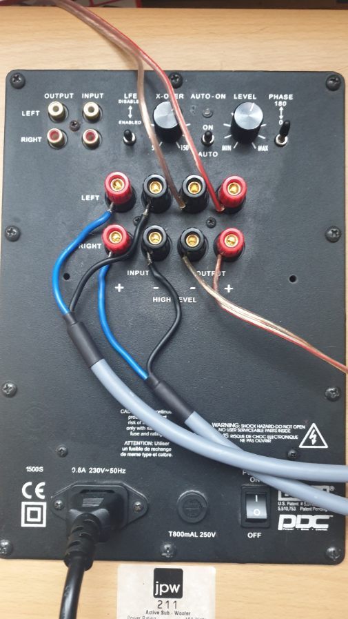

Przy połączeniu ze wzmacniaczem stereo, przełącznik LFE musi być w położeniu wyłączonym- disabled. Filtrem tniesz jak najniżej, żeby nie przeszkadzać basem dla frontów. Niektóre tanie suby mają mało fachowo zaprojektowane wejście liniowe i w połączeniu z pre-out mogą mocno psuć stereofonię (wprowadzają duży przesluch miedzykanałowy). W takim przypadku należy do suba podać sygnał przez wejścia wysokopoziomowe, jednak nie tak, jak widać na zdjęciu, tylko wyprowadzić przewody głośnikowe z drugiej pary zacisków wzmacniacza, by nie dokładać kolejnych złączy w drodze ze wzmacniacza do kolumn.
Jeśli sub ma działać z kinem domowym, przełącznik LFE w położeniu enabled, bo w tym wypadku filtr suba jest zbędny.
