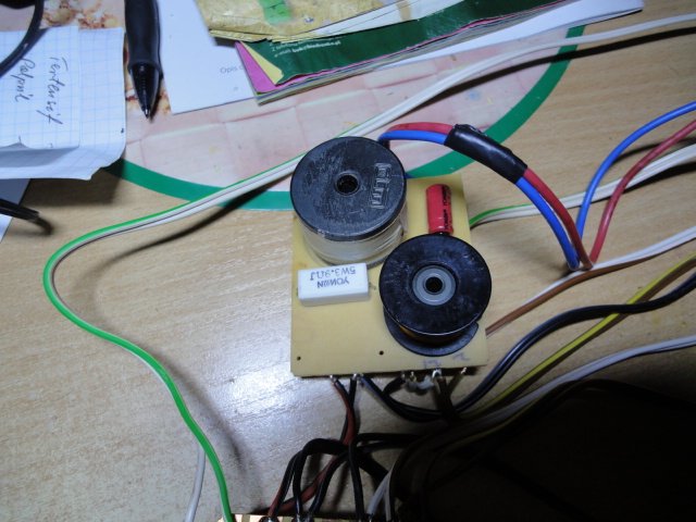

Po prostu wklej za pomocą "dodaj pliki" i będzie można popatrzeć, jednak za wiele
sobie nie obiecuj przy dużej komplikacji układu 😉
Ze schematu będzie łatwiej oczywiście, ale żeby w ogóle próbować,
muszą być dobrze sfotografowane obie strony ...

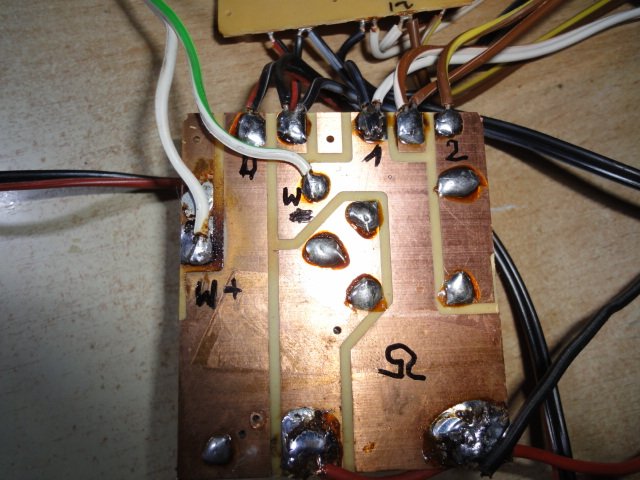

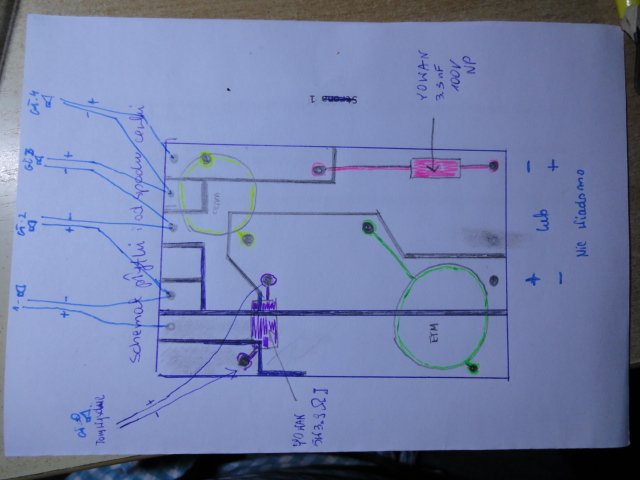

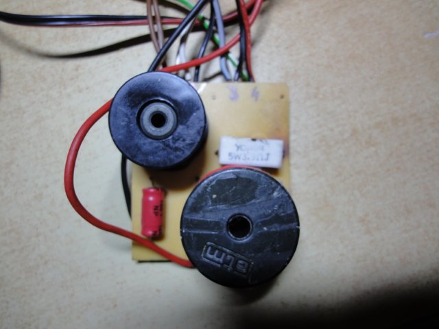

podaję schemat od strony ścieżek, kolor to cewki od spodu.Drugie zdjęcie pokazuje jak obecnie połączone są głośniki , nie wiadomo jak jest plus i minus wejścia do zwrotnicy.

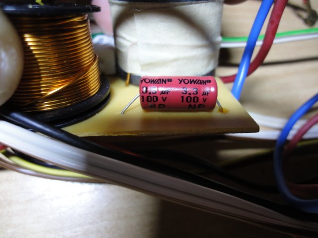

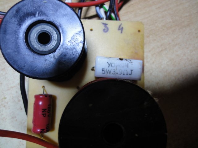

Po mojemu plus zacisku powinien być tam, gdzie jest kondensator 3,3 uF,
a minus na polu środkowym. Ale pewnie amatorski układ "w ciemno" do
przedstawionych głośników gorzej by nie zagrał 😉

Tylko coś ta zwrotka nie ma gałęzi dla średnich 😉 bo nawet w naszych Altusach:
c9d139354dd3bc6b1bbf964e04c1
jest LC dla średnich - razem trzy cewki, niestety ...
