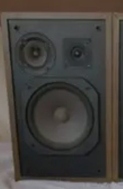

Cześć!

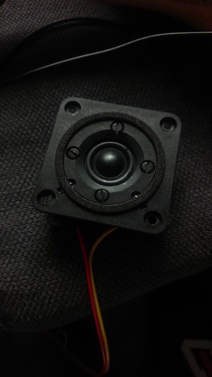

Przychodzę do Was z pytaniem na jakie głośniki mogę wymienić wysokotonowe ITT LPKH 75/19/145 4ohm. Według specyfikacji 75 mm, rozstaw otworów 60mm.
Głośniki pochodzą z kolumn Carnegie 50. Lubię te kolumny, a jeden wysokotonowy padł, więc szukam czegoś na wymianę 🙂 Oryginalnych u nas ze świecą szukać, a jeśli chciałbym sprowadzić z Niemiec to zapłaciłbym 3x więcej.

Dwa pytania: czy chcesz je wpuścić w wyfrezowanie ? a może go tam nie ma ...
Jaka jest pojemność szeregowa i ew. opornik w gałęzi kopułki.
Weź też pod uwagę możliwość zasłonięcia otworów po ITT większym frontem,
bo jest taka możliwość, ale też trzeba znać średnice: otwór i wolne miejsce,
żeby ew. zmieścić nawet taki 😉  ale 4 ohm
z dużym frontem ale ważna jest średnica na magnes.
Najlepiej byłoby do oryginalnego frontu dopasować samochodowe kopòłki wysokotonówek na neodymowych magnesach. Jest tego na Allegro w cholerę, można przebierać w średnicach i wykonaniach. Większość tekstylnych kopòłek jest bardzo zadowalającej jakości.
To glosniki 19mm? Jaki rozstaw śrub mocujących magnes?
(Używałem kiedyś Philipsów dla VW- grały świetnie, podobnie Isophony. Słyszałem też dobre opinie o głośnikach dla BMW, ale to były duże, 29mm kopòłki.)
Ja tam widzę sporo śrubek da się porozkręcać głośnik ? , trochę pokombinować może by któryś z tych da się w oryginalny front ''wlepić''

Albo najprościej i za nieduże pieniądze:
pod warunkiem, że nie trzeba ingerować we front kolumny, a  w najgorszym
przypadku wymienić 2 elementy zwrotnicy, ale raczej nie trzeba, bo w dodanym
wykresie impedancji w okolicach punktu podziału jest niewiele więcej, niż 5 Ohm
Zaloguj się, aby zobaczyć treść (możliwe logowanie za pomocą ) Edytowane przez audioburak
Mi bardziej chodziło o rozkręcenie oryginalnego głośnika i wykorzystanie ,frontu oryginalnego głośnika ,  nawet jak by wkleić od tyłu na silikon to można z przodu dać np piankę/filc samprzylepny coś  jak w starszych eltaxach
Edytowane przez jarekb
A może prosta wymiana kopułki 19mm z cewką załatwi sprawę?
Niestety, o 4ohmowe trudno.
(Bo chyba taka jest średnica w tym głośniku.)
Nasz kolega chyba się zmęczył mnogością wyboru 🙂 , jeszcze jeden pomysł 🙂 , zamówić z z czarnego matowego dibondu/plexi płytki 75x75 mm , zrobić głośnik 🙂 ,  wklejając czy to samochodowy/domowy bez frontu

Wydaje się, że jest wystarczająco dużo miejsca, by zastosować inny kwadratowy głośnik. Ten jest o 15mm większy, więc się zmieści. Zapewne trzeba będzie powiększyć otwór na magnes, co przeróbkę uczyni nieodwracalną, ale że oryginały są raczej nieosiągalne, nie będzie to przeszkodą. Na pewno jednak potrzebna będzie korekta zwrotnicy że względu na inną impedancję. Skuteczność nowego głośnika będzie raczej większa od oryginału, bo i średnica, i obwód magnetyczny są większe.
Jak widać, po 7,5mm z każdej strony nie będzie stanowić problemu.
