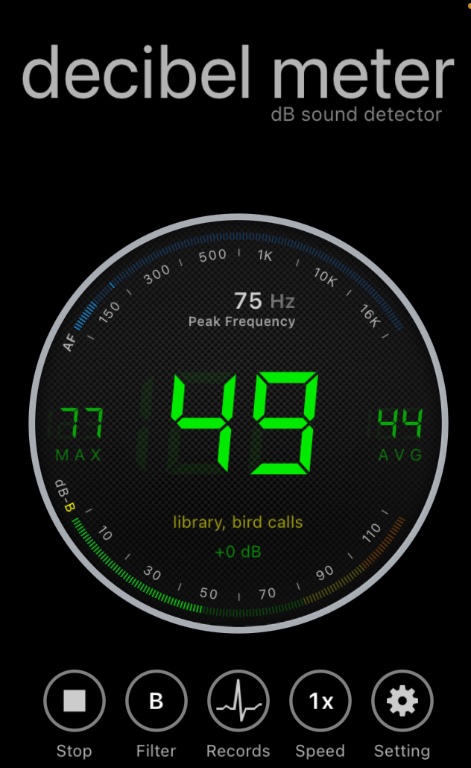

wlasnie wystartowalem Quincy Jonesa i zmierzylem glosnosc takiego „cichego“ sluchania.
Pomiar z fotela apka Decibel Ultra na iPhonie.
Wynik: poziom ok. 65dB

Androidowa app decibel ultra jest inna
W jakiej odległości od kolumn siedzisz ?
Przeciez bawimy sie tu orientacyjnymi wartosciami mierzonymi takimi niekalibrowanymi ustrojstwami jak smartfony.
Wazne jest, jak mozna ten problem z gorsza jakoscia odbioru przy niskich poziomach odsluchu rozwiazac, a nie jaka „absolutna“ wartosc te ustrojstwa pokazuja.
Może mnie to zmobilizuje do zanabycia kalibrowanego decybelomierza. Nie lubię appek.
Z ulicy przy wzmożonym ruchu to czasem było powyżej 70-75 dB (na pożyczonym sprzęcie mierzyłem).
Za to nocą ~40 dB (samo tło).
@xajas masz większy pokój i u Ciebie "cicho" to więcej. Musi być większa głośność, żeby obyło się bez "bułowatości".
